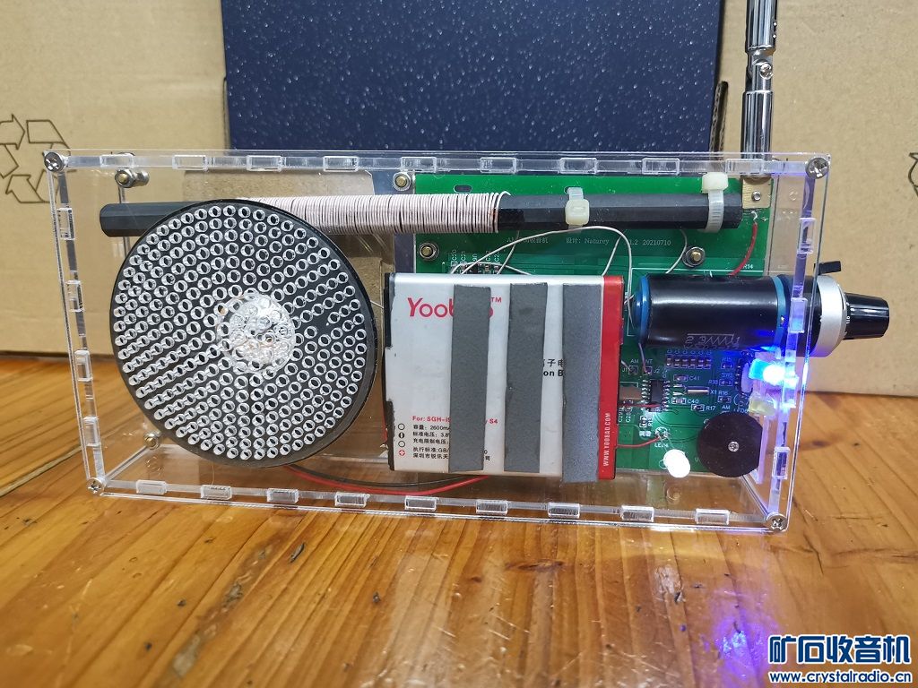

 楼主| 发表于 2021-7-31 21:48:29 | 显示全部楼层
补充一下图片,外壳和电路板都公开版前的版本,公开版比我做的要完善。
整机图,(喇叭孔有一个小孔加工时漏掉了,请忽略),FM收音时右侧蓝色灯亮,调谐时前面板白光灯亮。

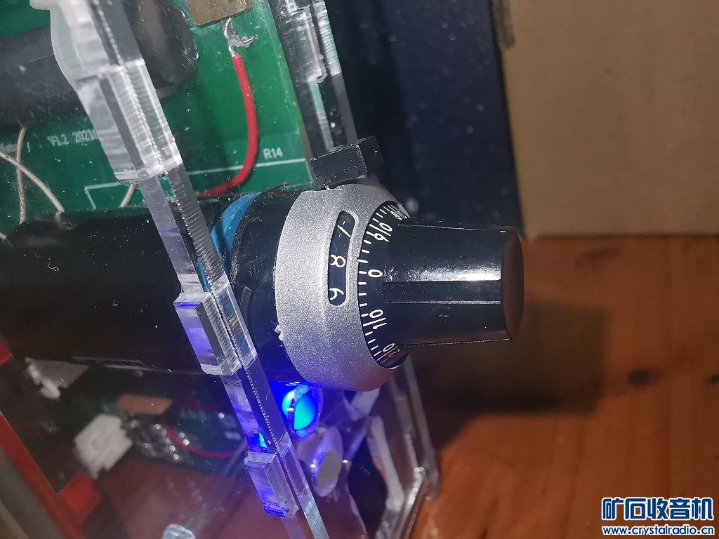

十圈电位器的特写

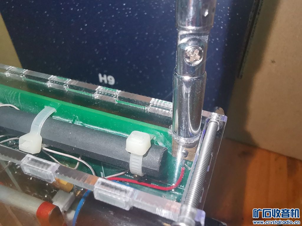

天线的挖孔,完全吻合,请使用我推荐的天线,在BOM里有。

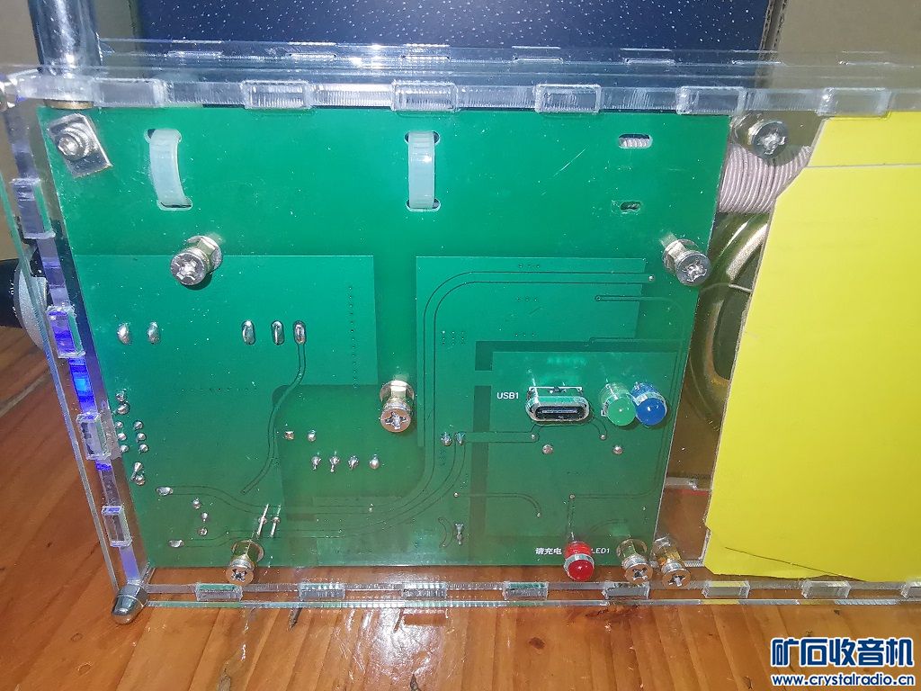

背面的TYPE-C USB充电口和三个指示灯。
还有喇叭的固定,改进版都考虑到了,要漂亮不少。我偷懒就不去换了。
