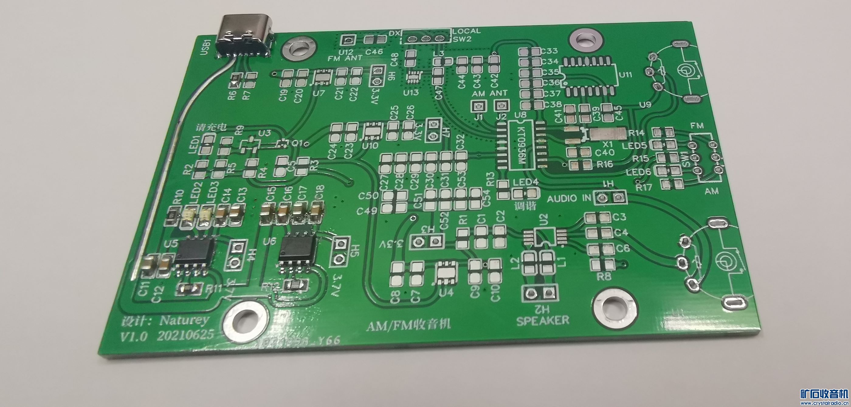

第一步:
先焊上USB座和充电部分,用万用表测量一下没有短路,就可以通电测试充电部分是否正常。
 楼主| 发表于 2021-6-30 10:52:51 | 显示全部楼层
找了一块旧手机的电池,接上测试充电,这块电池电量已经充满过,一开始是1.2A充电,一会就降了一点,说明充电部分符合设计要求。

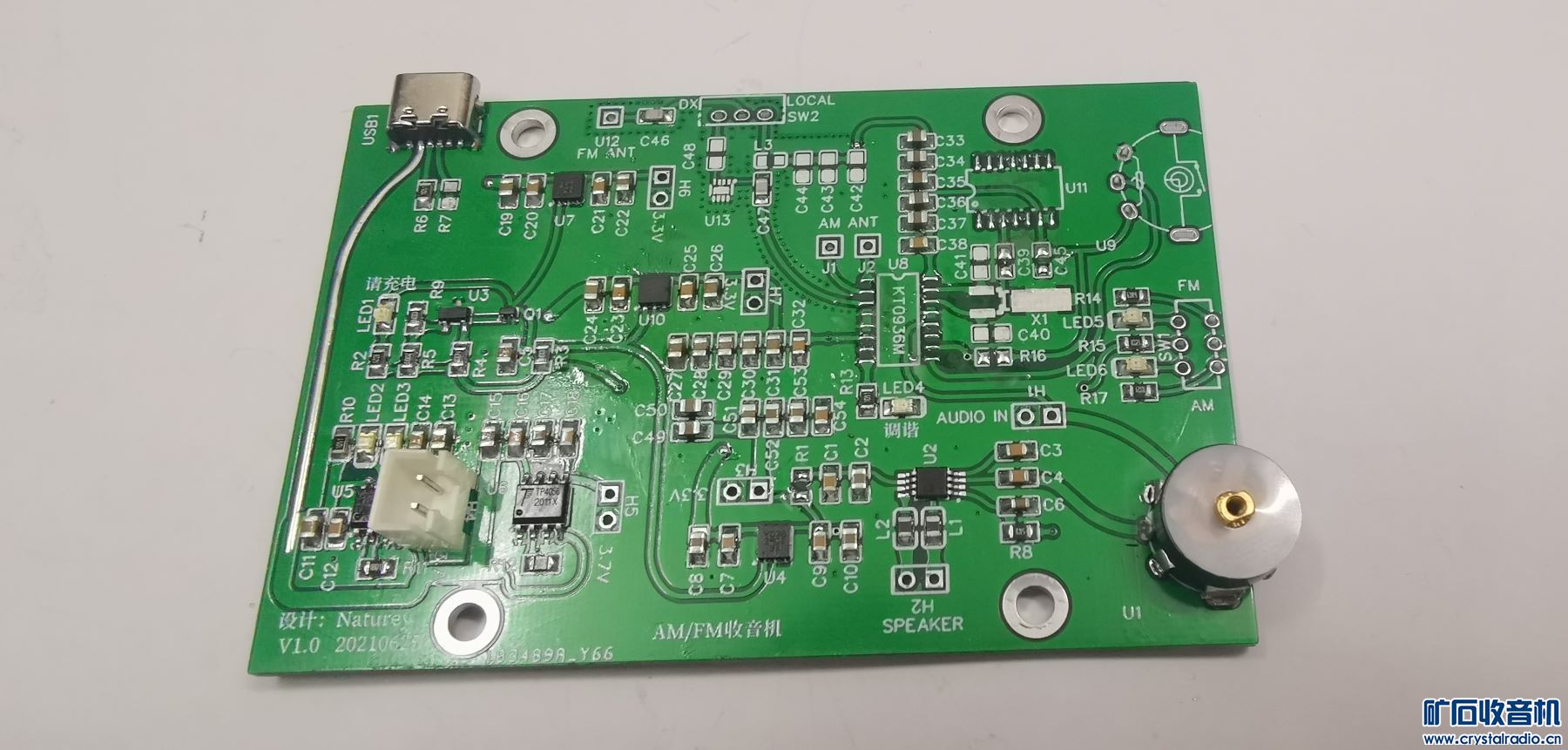

然后焊上电池低压保护部分和三个稳压电路部分,顺便把功放部分也焊了,但R1还没焊,这时候一定要焊上音量电位器,因为电源开关在这上面。就可以插上电池,查看3个3.3V(H3,H6,H7)是否正常了。
 楼主| 发表于 2021-6-30 11:08:17 | 显示全部楼层
电源都正常之后,可以把KT0936焊上,同时选一个时钟电路焊上,焊上调谐电位器,两个拔动开关,焊上R1给功放电路上电,就可以用FM试机了。
 楼主| 发表于 2021-6-30 11:10:43 | 显示全部楼层
随便焊一根线做FM天线,打开电源并调高音量,转动调谐电位器,调谐指示灯亮,喇叭就响了。

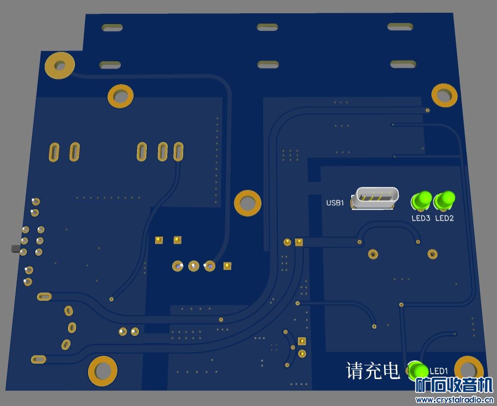

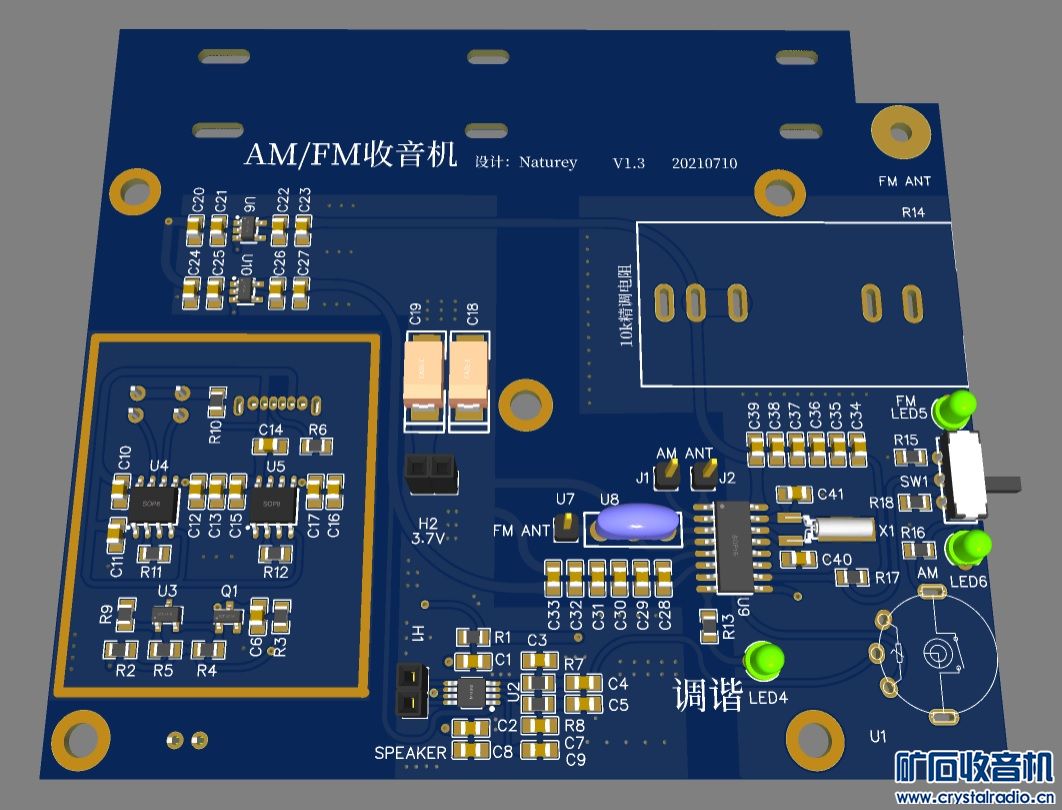

V1.3版来了,目前已验证并改进已发现不爽的地方。
1、经过认真研究数字功放,EMI干扰不可避免,而中波收音环境本来就差,承受不了近距离的数字干扰,果断更换成AB类功放IC,选择TI的TPA6211A1DGNR,音质之选。
2、稳压芯片更换为ME6212C33M5G,压降很低的LDO,电路可达350mA。一是降低成本,二是降低焊接难度。
3、去掉了高放,实验证明高放不是随便加的,加入FF88108的FM专用滤波器,效果很好。
4、去掉那些多余的插座,还是专板专用好些。
5、去掉了双时钟选择,用回经典的晶振电路,避免数字电路干扰。
6、调谐电位器改用WXD3-13多圈精密电位器(10K),10圈!10圈!10圈!调台完全没有压力。
7、USB口放到背面,使用立式TYPE-C接口,远离AM天线。
8、准备用3mm厚度的透明亚克力切割外壳,LED灯与外壳融合光效果。背板红色提示请充电,蓝色正在充电,绿色充满。右侧板蓝色为FM,黄色为AM,前面板黄色为调谐状态灯。
9、美中不足的时,没有频率显示。有兴趣可以加个数显电压表,测量电位器的分压,在需要的时候打开,不需要的时候可以关闭,避免干扰。
