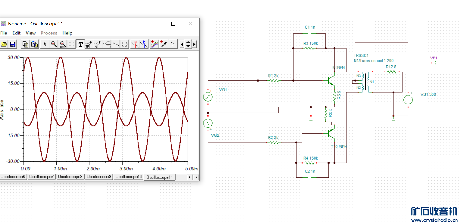

 楼主| 发表于 2021-7-4 15:50:08 | 显示全部楼层
做了一个仿真,看样子还行,管子是理想三极管。这样子的线路请大家多提意见。
输入30Vp,输出10Vp,这样功率只有6w+多,管子β=10.

发表于 2021-7-5 00:30:33 | 显示全部楼层
输入30Vp,输出10Vp,这样 ...
你这个电路与晶体管推挽电路,有何区别?
 楼主| 发表于 2021-7-5 09:40:07 | 显示全部楼层
daxian50 发表于 2021-7-5 00:30
你这个电路与晶体管推挽电路,有何区别?
应该说没有区别,要说区别可能就是本来利用这两个管子可以50W的,现在弄个10W,失真还不如50W的。
发表于 2021-7-5 13:15:39 | 显示全部楼层
这不就是晶体管带输出变压器的推挽功放吗,与6N7P没有毛关系。还不如OTL,OCL、BTL保真度好。
 楼主| 发表于 2021-7-5 14:53:50 | 显示全部楼层
确实如您所说,我想唯一的用处大概就是可以和6N7P换着玩。
