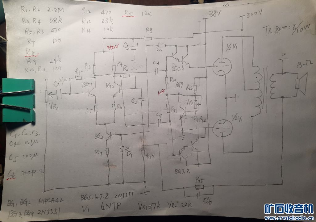

最近完成了晶体管推动的6N7P乙类推挽,跟大家分享。

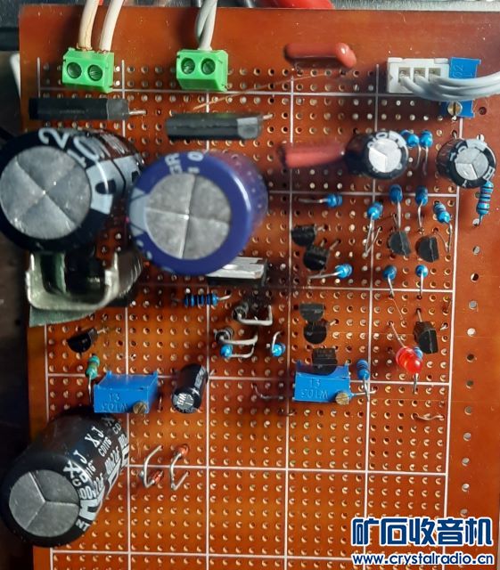

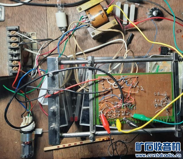

 楼主| 发表于 2021-3-10 12:33:33 | 显示全部楼层
完成图正反面

发表于 2021-3-10 13:00:26 | 显示全部楼层
推动级供电才38V?推不满啊。

发表于 2021-3-10 13:22:50 | 显示全部楼层
思路很好,支持!但是这电路6N7栅极电压不能到负值。我之前设计过一个电路,可以看看。
http://www.crystalradio.cn/thread-1365464-1-1.html
电路在24楼,还有一个电阻26楼做了修正。

 楼主| 发表于 2021-3-10 14:13:16 | 显示全部楼层
楼上各位好!
彗星:推动级供电才38V?推不满啊。回彗星:手册给出峰值29V就可以推满了,目前输出峰值约31V。
回bluethinkksj:您的电路给我很大启发,您这电路通用性强,我的仅针对6N7推挽就省略那些冗余了。

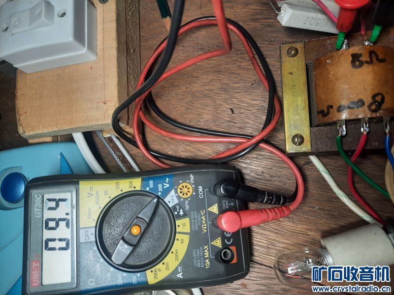

 楼主| 发表于 2021-3-10 14:14:59 | 显示全部楼层
输出功率测试 400Hz 10W

发表于 2021-3-10 18:18:18 | 显示全部楼层
新人新思路,稍显复杂了
看我的
http://www.crystalradio.cn/forum ... ead&tid=1796572

 楼主| 发表于 2021-3-10 22:09:31 | 显示全部楼层
北京6N1 发表于 2021-3-10 18:18
新人新思路,稍显复杂了
看我的
http://www.crystalradio.cn/forum.php?mod=viewthread&tid=1796572
欣赏过您的大作了,集成功放推动确实是个有趣的思路。
我的目标就是要按照手册提供的数据,让6N7P出力到10W,最好能达到手册提供的失真度。
发表于 2021-3-10 22:18:01 | 显示全部楼层
还是先胆后石的好,可省去输出变压器,可选线性好的电子管电路,并且线路简单、
