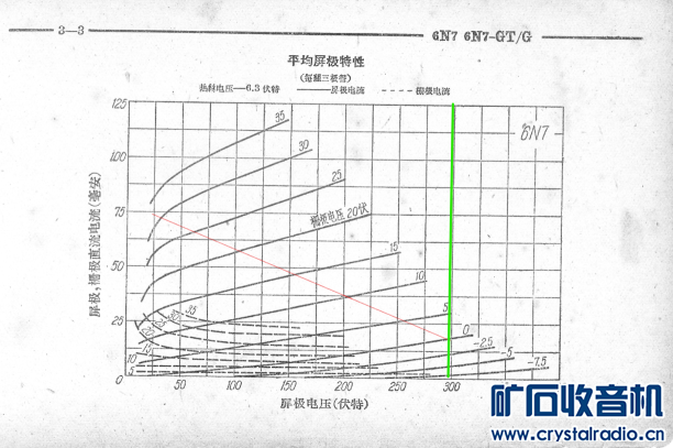

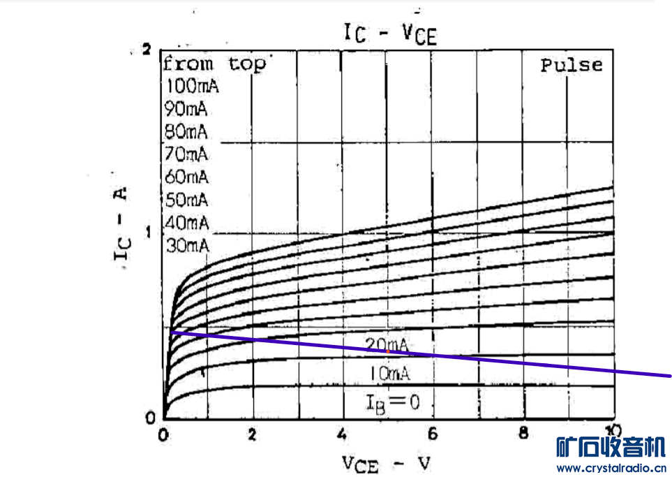

想做一个硅代6N7P,其实就当功率管用,准备用两个2SC3150 配合原有的8000:8的输出变压器来实现。目标:输入输出参数按照6N7P来,失真度小于3%。

 楼主| 发表于 2021-6-30 13:51:59 | 显示全部楼层
白居不易 发表于 2021-6-30 11:20
硅管输出阻抗能够与电子管相同吗?
就是2SC3150的使用效率太低,可能失真度也不会好,能不能用别的方法弥补。

发表于 2021-7-1 10:33:00 | 显示全部楼层
大舌头2021 发表于 2021-6-30 13:51
下面是2SC3150交流负载线
6N7P交流负载线
就是2SC3150的使用效率太低,可能失真度也不会好,能不能用别 ...
这俩的负载阻抗差距是不是有亿点点大
