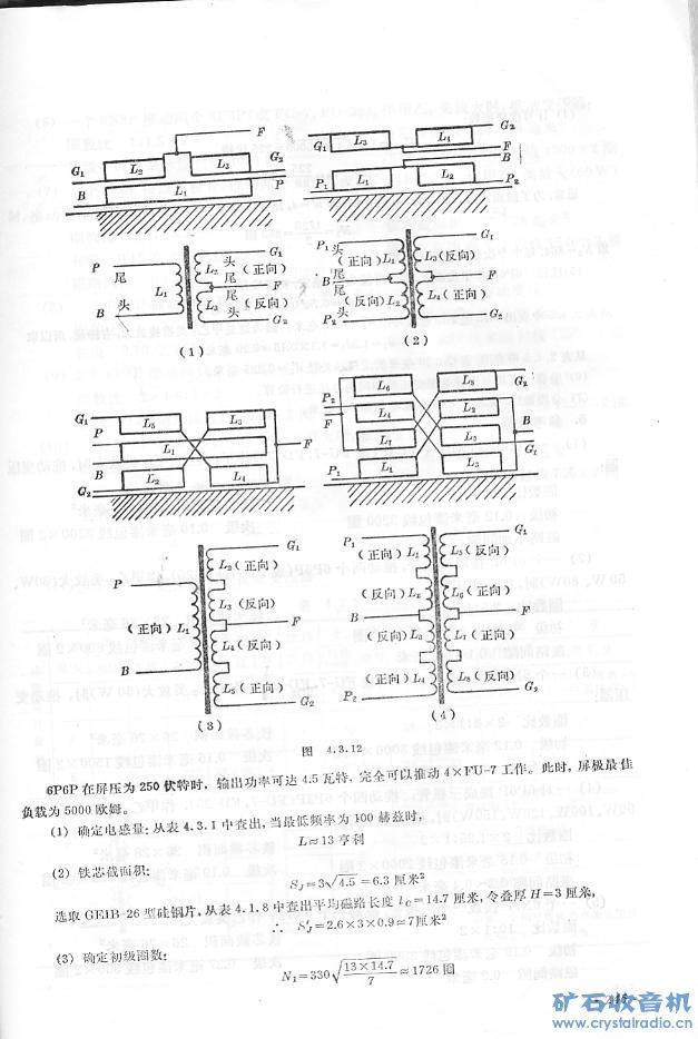

      输入变压器的频响,只要输入级输出阻抗够低就能使变压器变得容易。降低电子管驱动级阻抗有多种电路结构可以试试,比如电子管阴极驱动(这个变压器有气隙结构的变压器,变压器又得变大)、又比如SRPP结构接电容驱动输入变压器(这个可以用无气隙结构的变压器),当然用于乙2类推动还得考虑功率问题,其它驱动不需要考虑输入变压器的功率问题了。
