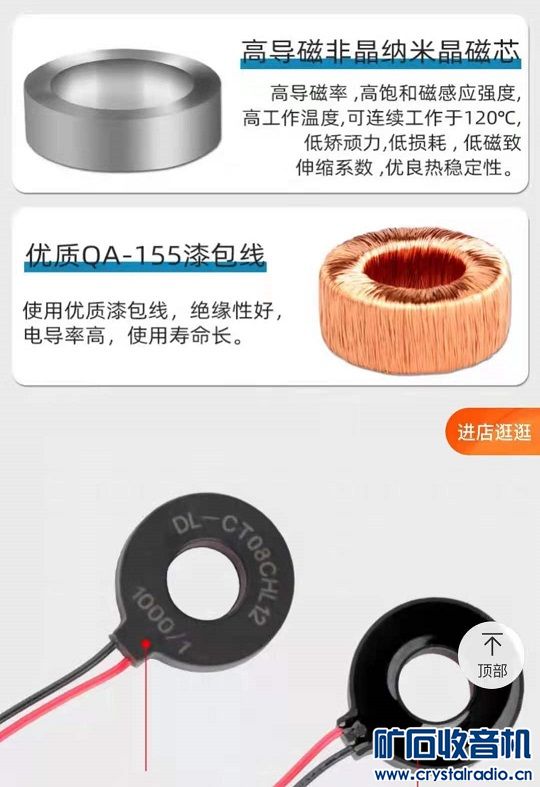

是的,我关于磁的知识,知道的太少了,这个钳型表的铁芯对于1安电流来说可能大了点。
发表于 2021-7-1 15:22:36 | 显示全部楼层
一般来讲,电流互感器为了保证10%的误差曲线,其磁感应强度B不会选得太高,就意味着铁芯截面积较大,同时磁路长度L尽可能的小,这就很有讲究了。
 楼主| 发表于 2021-7-1 21:21:52 | 显示全部楼层
qiuwei8375 发表于 2021-7-1 15:22
一般来讲,电流互感器为了保证10%的误差曲线,其磁感应强度B不会选得太高,就意味着铁芯截面积较大,同时磁 ...
谢谢

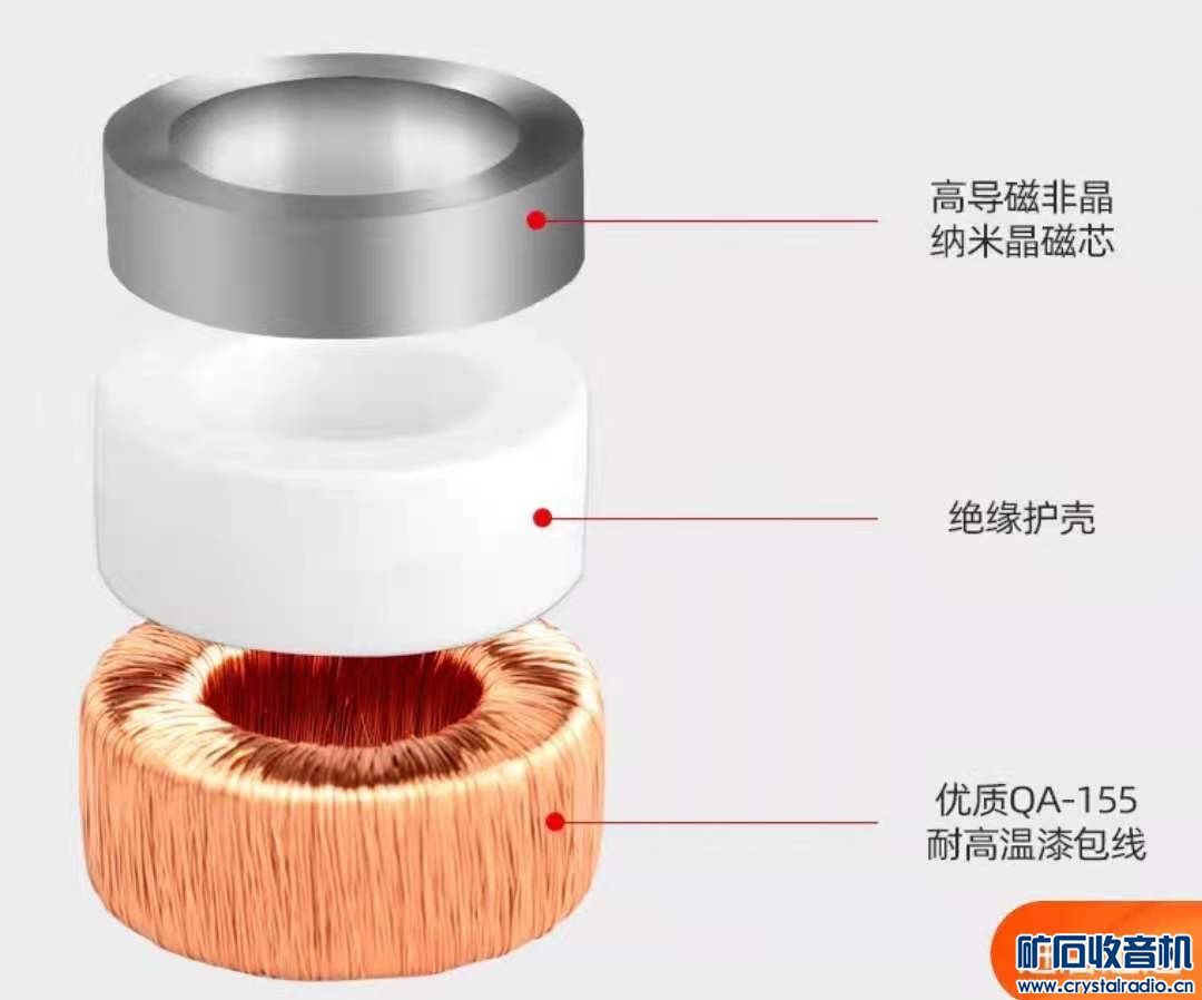

我只是想用来点亮LED,查看家用电器的工作情况,不可能用很大体积的铁芯。
在网上看到了小体积的,价格也不贵,等到了以后,测试一下,向各位汇报。
