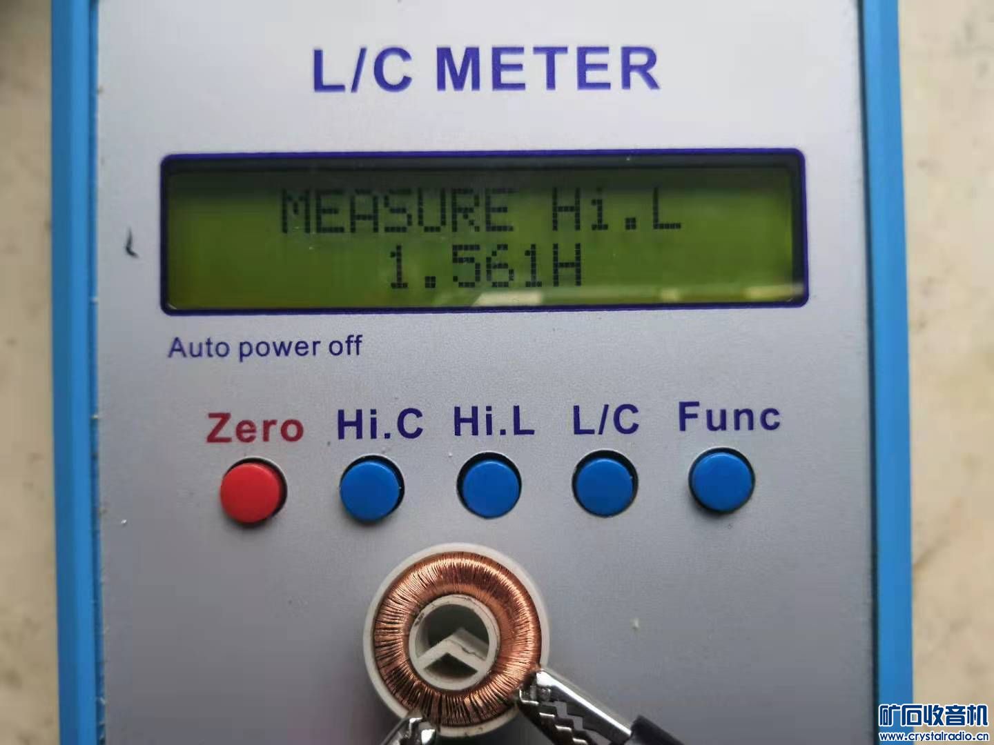

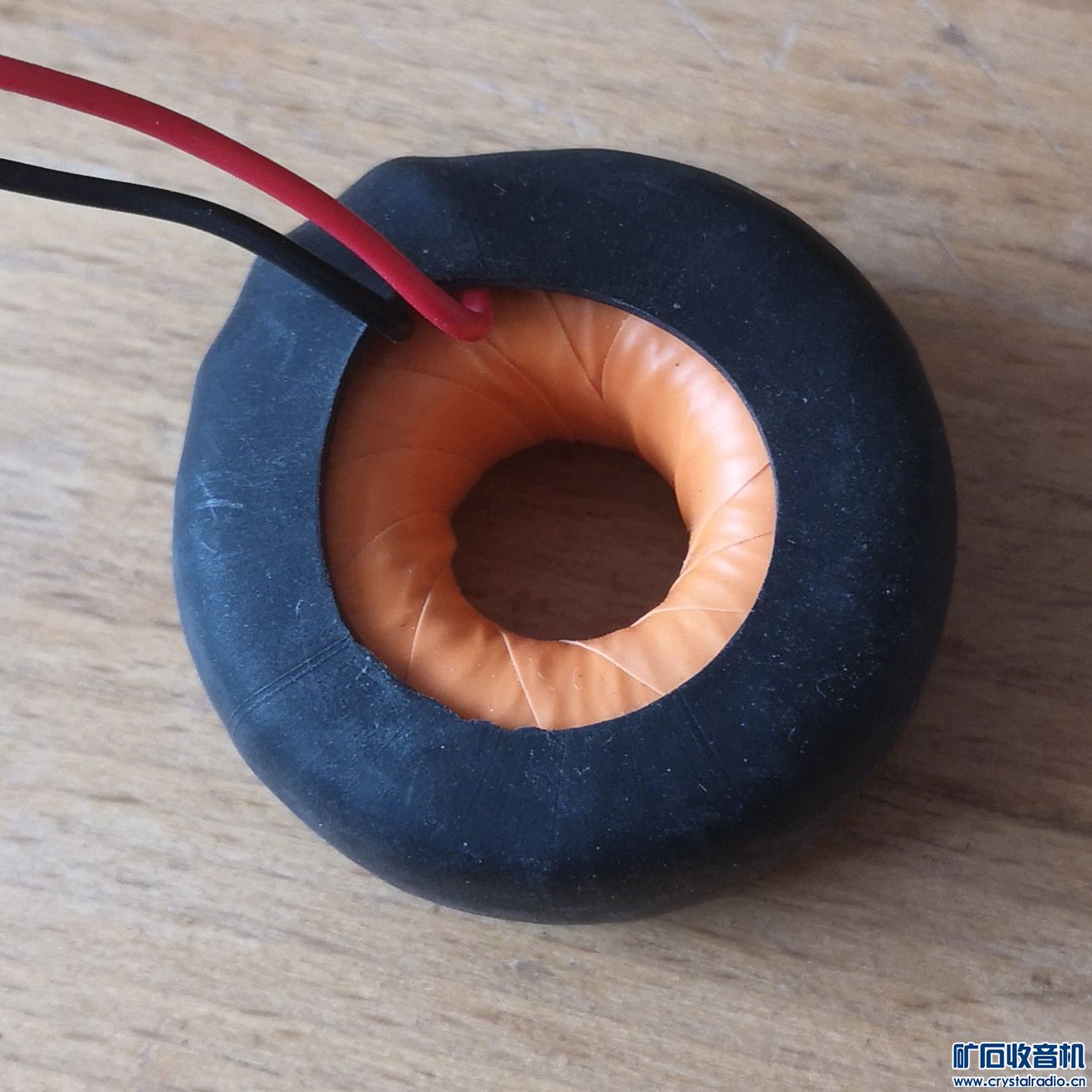

本想参照电流互感器的样子,用一个磁环电感套在电源线上,接上LED,用来监测电器的工作状况。
我找了二个电感,一个是从电源变换器中拆的,去掉了次级,红色线绕的那个。另一个是不知从哪拆的检测漏电用的。
 楼主| 发表于 2021-6-28 12:05:35 | 显示全部楼层
红色的那个,用线粗点,圈数也少,电阻约3欧,
白色的那个,电阻约10欧。
这二个电感量相差很大。

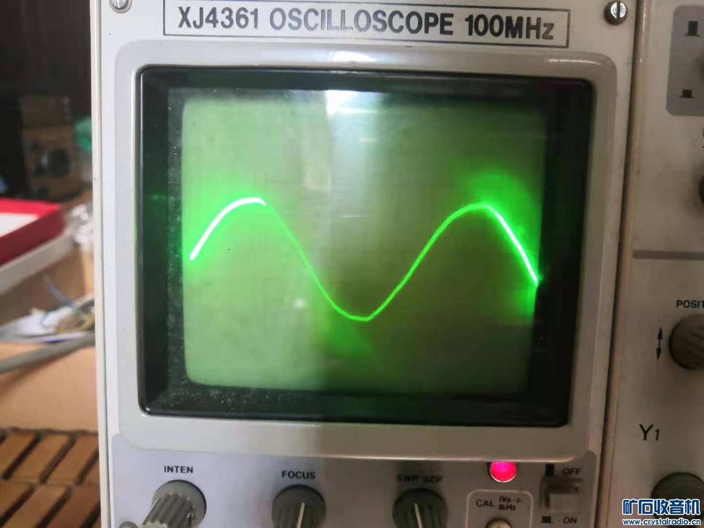

按图连接,使得二个磁环中的电流在1安左右。
 楼主| 发表于 2021-6-28 12:15:02 | 显示全部楼层
想不到二个磁环线圈上的电压波形如此不同,估计是磁环的导磁率引起的。
红色磁环
红色磁环
白色磁环
白色磁环
穿入磁环中的电线的电压波形
穿入磁环中的电线的电压波形

请教:1:这是什么材质的磁环?
          2:如要点亮LED,该如何估算圈数?
发表于 2021-6-28 12:42:38 | 显示全部楼层
1号,就是绿色那款,最最常见的锰锌铁氧体,主要是用来抗干扰的用途,电流检测不合适
2号,属于电流检测的具有矩形磁滞回线的粉芯环,可用作电流检测,电流互感器。
计算很简单,测出伏匝数,用2v除以伏匝红发光二极管的导通电压大于2v就可。
发表于 2021-6-28 12:50:16 | 显示全部楼层
关键绕组上,不可空载,用可调电阻进行调试。线径可以选细点,这样匝数可以多绕。

你这设想只能在线圈两端接整流和led,改变圈数看效果来决定,不过磁芯可能要换硅钢铁芯才成,因为磁芯对于50hz正弦交流来说耦合会比较困难。
