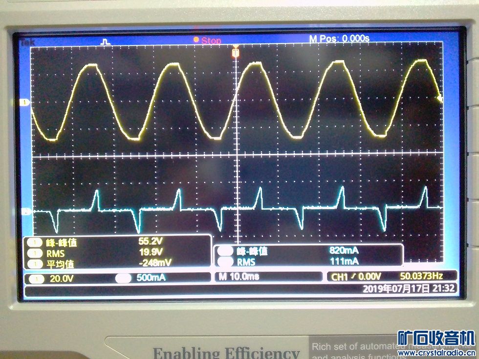

 楼主| 发表于 2021-6-29 20:41:21 | 显示全部楼层
我考虑是否这种磁芯,导磁率挺特别高,截面又不大,所以很容易饱和,感应电流就变平坦了,在电流波形从大变小,或者从小变大的瞬间,磁埸突变,线圈感应出了较大的电势,就形成了类似尖脉冲似的波形。
发表于 2021-6-29 21:16:12 | 显示全部楼层
电流激励就要用电流比进行计算,而不是电压比。
发表于 2021-6-29 21:24:38 | 显示全部楼层
N1*I1=N2*I2这是电流互感器基本关系式。看你的拍的图片,二次测试开路的,波形图基本就是如此。
假设通过发光二极管的电流10mA,其等效阻抗是300欧,那么,一次侧需提供30mW的功率就可以了。
一次侧的磁势是1安匝,那么二次侧绕100匝,两边的磁势就平衡。
至于说到二次侧的电压,仅和负载有关,你试试就知道了。

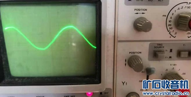

 楼主| 发表于 2021-6-30 16:39:17 | 显示全部楼层
sandan 发表于 2021-6-30 15:52
成品几元包邮,买过,
市电后面负载不同,电压波形基本不变,电流波形就变了,与磁环关系不大
谢谢
电压波形的问题,我找到原因了,是因为互感器二次侧没有加负载,加了一个1K的电阻后,波形就正常了,
加了1K电阻,峰峰值3V
加了1K电阻,峰峰值3V
空载,峰峰值37V
空载,峰峰值37V
忘了是从哪拆的
忘了是从哪拆的

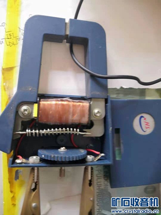

 楼主| 发表于 2021-6-30 18:35:34 | 显示全部楼层
qiuwei8375 发表于 2021-6-30 17:23
节能灯磁芯可能不行,你试试用硅钢片。
这是一个指针式钳型表的电流互感器部分,是硅钢片的,线圈电阻200欧,线径估计0.15,圈数不会少。
1安情况下:
1K负载:峰峰值 0.6伏  波形 基本 正弦波
10K负载:峰峰值 1.1伏  波形 失真
空载:  峰峰值1.2伏  波形 严重失真
均不能点亮二个正反并联的红色LED。
又绕了100圈,更惨:峰峰值只有0.05伏。
