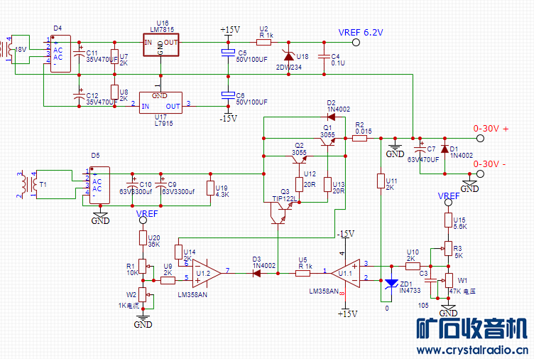

楼主: pcvia
可调电源只能由0-3V可调

我去了下面的运放,主要是运放我还没整明白,上面部分如果可以工作的话做了下小改,应该是可以工作的,只是精度的问题,看看对不对啊,发现输出端短路了,除非你这个地不是输入的地

图错了,错的没谱。那个12V中间的参考点不能称之为GND , 那个点接在上边几个图都提到的那个点,只有那个点电流取样才能工作。TIP122才能被驱动。
楼主发图也是够意思,是维修还是新装都不明着说,让所有的人绕大圈子,把所有的人当驴溜呢。
 楼主| 发表于 2021-6-27 20:53:47 | 显示全部楼层
bzq2000 发表于 2021-6-27 17:35
似乎接地有问题,双电源中心接地点应该接在调整输出端正极上,而不是接在负极端!
好的,谢谢坛友,
 楼主| 发表于 2021-6-27 20:56:08 | 显示全部楼层
w6955 发表于 2021-6-27 17:35
双电源工作?不接地?那也得有公共点!!!!!!没有正确的公共点那个电流凭什么去TIP122基极??把公共 ...
好的,谢谢多多指点

kakala 发表于 2021-6-27 18:19
我去了下面的运放,主要是运放我还没整明白,上面部分如果可以工作的话做了下小改,应该是可以工作的,只是 ...
别再纠结这个图了,给个更简洁明了的:
这个图有些细节还能优化,但大体没问题,可以很好的工作。
地是整个电路的“基础”,具体到这个稳压电路,运放及其周边是整个电路的核心,它的GND才是整机真正的地。至于调整管周边的那堆“累赘”,他们只是运放的控制对象。
搞清主次关系,控制电路的地与被控对象如何接,就清晰明了了。
1、GND接到输出的负极线上,那么输出的负极线也就是整机的地了。
     此种情况,输出电压也就成了相对于地来说的,输出30V,也就要求调整管发射极要达到30V,基极就要达到30.7V,这就要求需要一个相对于地来说高于30V的驱动电压加在调整管的基极。而控制电路里的运放供电电压只有正负十几伏,而你又把运放电源的地与输出负极接在一起,这就绝定了运放输出到调整管基极的电压最高也只有十几伏,调整管发射极电压到不了30V,驱动不足。
    这种接法,想提高输出电压,就要提高运放供电电压,运放的正电源电压起码要比整机最高额定输出电压高1-2V才行。输出30V,运放的供电正压要到32V才行,这样的运放还好找。要是做个几百伏的稳压电源呢?几百伏供电的运放......
2、GND接在输出的正极线上,也就是整机输出的正极为地。
    此种情况,因为调整管的发射极接地,则基极只需要零点几伏的驱动电压就够了,即使加上驱动管的BE节压降和发射极电阻压降,几伏的驱动电压也就够用了。这在运放的输出能力范围内,整机的输出电压不受运放的供电电压的影响,你想输出几百伏也是可以的。
   这也是为运放设立独立供电的初衷,否则直接用主输入为运放供电岂不更方便?
一般来讲,分析一个电路要先找对GND在哪里,GND找不对,其他都是瞎扯。而GND一般来说都是核心电路的供电电源的地。
这个稳压电路容易让初学者迷糊的地方是它有两个“电源”,这俩电源如何定义是读懂图的关键。运放的供电电源是整机真正的电源,主输入的那个只是控制对象,它不是电源。控制对象的正极还是负极接地,要依情况而定,会出现上面1、2两种情况。

你好,是新装的不好意思
 楼主| 发表于 2021-6-27 21:01:06 | 显示全部楼层
[quote]bg1trk 发表于 2021-6-27 20:57
别再纠结这个图了,给个更简洁明了的:
刚搞了个和你的一样
 楼主| 发表于 2021-6-27 21:18:59 | 显示全部楼层
不知69,71楼的线路图是否可行,可行就打板
这个图基本没问题,可以用。
建议:
1、在调整管的基极至发射极之间并联一只电阻,1K左右就差不多了。原因是避免推动管TIP122的穿透电流流过调整管基极,造成轻微失控。画板是留出这俩电阻的位置,调试时视情况添加。
2、2DW234很贵,换成431也能达到差不多的效果,降低成本。
3、别再纠结输出负极,它不是地,把三角符号的GND去掉,起码去掉“GND”这仨字母,更容易理解。
    输出负极相对于整机的地来说,它只是个负压输出口,兼输出电压采样点,它不是GND。
     这个接法的核心是输出的负压与基准“合成”后送运放,与地电平进行“运算”,去控制调整管饱和度,控制结果是输出负压与基准“合成”后为0(地电平),此时就达到稳态了。此时输出电压是地(0V)与负输出(-**V)的差值。
   再啰嗦一遍,D5整流而来的主输入只是通过调整管去控制的对象,它对整机来说不是电源、不是电源、不是电源,它的负极也不是地。

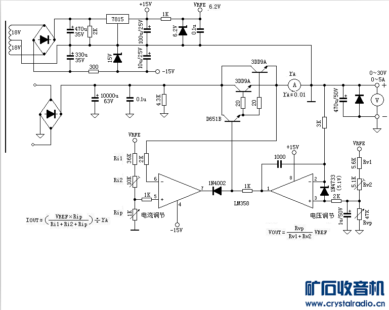

    曾经装过2个,1个是洞洞板做的,组装调试成功,放在老东家,同事当宝。一个是坛友开板的,我用TL431做基准,6.2V就是搞不出来,果断放弃TL431,拿了1只6.2V稳压管,搞定,跟据楼主所述,应该是65楼坛友所讲的,变压器双18V中心点应该接主电源的正。希望楼主早日调试成功
发表于 2021-6-28 14:52:20 | 显示全部楼层
这个图是本人多年前发的,是八、九十年代石家庄市无线电四厂生产SS1795S型可跟踪直流稳定电源,通过实物绘制的,市面上很多成品电源都与之基本相同。电路简单明了,稳压稳流功能不错。
http://www.crystalradio.cn/forum ... d=252217&extra=
http://www.crystalradio.cn/forum ... p;extra=&page=3
楼主的图与之也很相似,楼主可能是将运放(控制系统)的参考地和主电源的地弄混了。
发表于 2021-6-28 14:59:56 | 显示全部楼层
7815,7915前面的2个2K电阻可以不用。运放加消振电容,2只大功率管发射极加入均流电阻。
