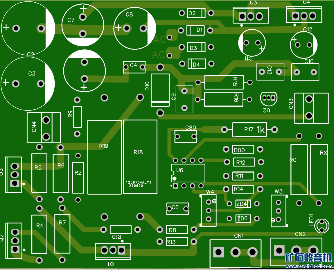

楼主: pcvia
可调电源只能由0-3V可调
发表于 2021-6-26 20:19:10 | 显示全部楼层
查一下CN1电位器
发表于 2021-6-26 20:23:11 | 显示全部楼层
以本菜鸟的分析,2脚应该接一个分压电阻到地,不接的话2脚电压高于3脚电压,运放输出负电压!!当然本菜鸟的建议不一定对!!

布衣菜饭 发表于 2021-6-26 20:03
U6.1第2脚反向端对地接一个680欧左右的电阻试试看,貌似输出未经分压,而经R8直接加到了反向端
好的,明天试下,谢了

 楼主| 发表于 2021-6-26 21:11:11 | 显示全部楼层
bg1trk 发表于 2021-6-26 20:53
电路图您那里找来的?是不是自己修改过?
这个图调试时要先保证基准稳定,再保证电压、电流反馈比 ...
谢谢版主,是自己修改过,明天试下,

发表于 2021-6-26 22:25:19 | 显示全部楼层
你这原理图就有点问题啊!你在w4 10k电位器对输出地。下拉一个75k的电阻试一下。
发表于 2021-6-26 22:31:56 | 显示全部楼层
75k/10k+5k     x6.2v   约等于30v
 楼主| 发表于 2021-6-26 22:43:12 | 显示全部楼层
没有75K的我用68K电压还下降0.2V
 楼主| 发表于 2021-6-26 22:47:46 | 显示全部楼层
电路图您哪里找来的?是不是自己修改过?
发表于 2021-6-26 23:21:46 | 显示全部楼层
pcvia 发表于 2021-6-26 22:47
按图修改了电压为0-1.2V,不知是不是我的线路图有问题,
建议您调试时不要“一气呵成”,分步慢慢来,给个调试步骤您参考参考:
1、拆除运放和功率管、推动管,主输入先不要上电。
2、辅助电源上电,测量7815、7915输入端电压,正常不应低于正负18V。
3、确认正负15V输出正常,如果有示波器,看输出端有没有震荡。如果没有示波器,输入电容并联100n小电容,输出增加10UF输出电容。这俩电容是三端稳压器应用规范,最好别省。
4、测量基准是否为6.2V,如果不是,查R端是否为2.5V。如果不是,分压电阻阻值用错了。如果2.5V正常6.2V异常,再查前面几项、更换431、减小R17阻值。
5、确认基准正常后,转动CN1外接电位器,配合调整W4,使运放2脚焊盘电压在0-6V之间可调。如果可调范围达不到,查外接电位器、W4、R11。
     注:整个调节范围内确保6.2V基准不变,如果基准电压下降,要减小R17阻值。
6、以上都做到位了,安装运放(断开R13),再查一下2脚电压是否在0-6V之间可调。如果调压范围异常,换运放。
7、上述调整过程中,1脚输出始终为略低于+15V,如果不是,查运放外围、换运放。
8、安装推动管Q1,不接R13和LED1,主输入上电。Q1集电极为输入电压、基极为输入电压-0.7V,发射极为零。如果不是,换Q1。
9、安装R13,短路Q3基极、发射极,此时输出端应有电压输出。
10、检查2脚电压应与3脚基准输入相同,如果不同,查Q1和运放外围原件,换运放。
      如果相同,再查2脚电压是否为输出电压的1/5,如果不是,查R8、Rc阻值是否正确。
11、以上都正常以后,逐个安装功率管,输出电压应在0-30V可调。如果不可调,查功率管是否完好。
12、以上都正常以后,再安装LED1,启用恒流控制单元。这部分的调试,以后再说。
发表于 2021-6-27 00:51:41 | 显示全部楼层
下拉75k.调节w4 .10k就是调节电压高低的,你处接的可调不要用了。

发表于 2021-6-27 04:01:39 | 显示全部楼层
运放的地线不应该和主输出共地,想想运放最高12伏输出,那么主输出会超过12伏吗,一般运放供电的地线是接在大功率管的发射级
