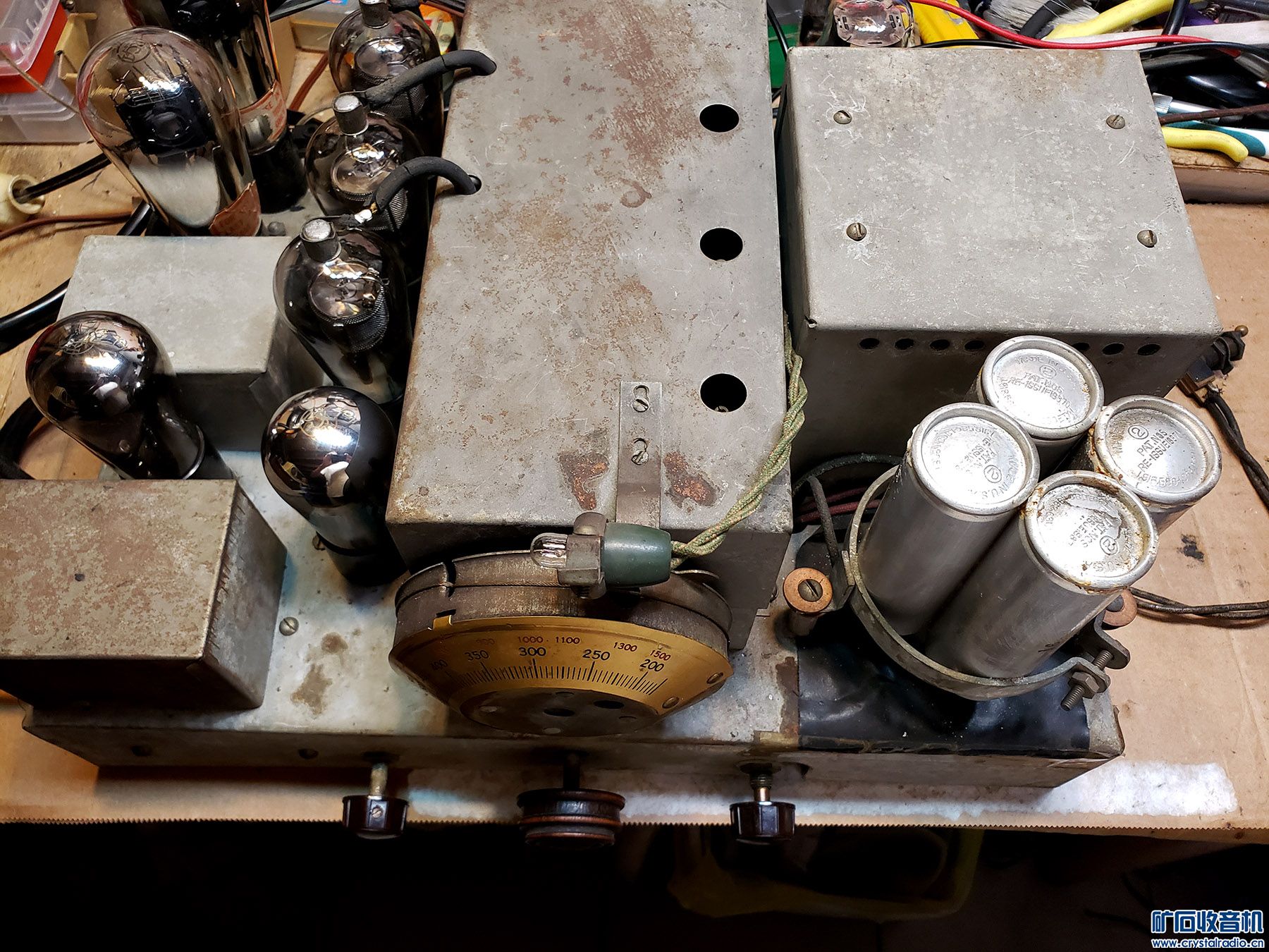

您的诊断非常正确,我换掉四只滤波电容后,电压恢复正常。整流电子管也没有再发红高温了。
原来我测量过这四只电容,万用表测量它们是好的,里面的电解液还有,可能在通电后才逐渐漏电短路,
非常感谢!

感觉这个电容是没有换过的,按上面写的话,这电容有90岁了,最有可能出问题的应该是他。。
非常感谢!

4只老电容可能没有挂,只是长时间不通电以后有些失效,应该可以修复的,也可以找老机器拆机电容,外观差不多的换上。

刚通电时,收音机短时间工作,两三分钟后工作电压下降,整流管发红高温。当时估计就是是滤波电容漏电或短路,换掉后现在收音机工作正常。

这台收音机设计制作很用心,电容,线圈,变压器,可变电容都用金属盒屏蔽起来了,减少干扰。
中间的大金属盒里就是可变,拨线用的是细金属线,经久耐用。
