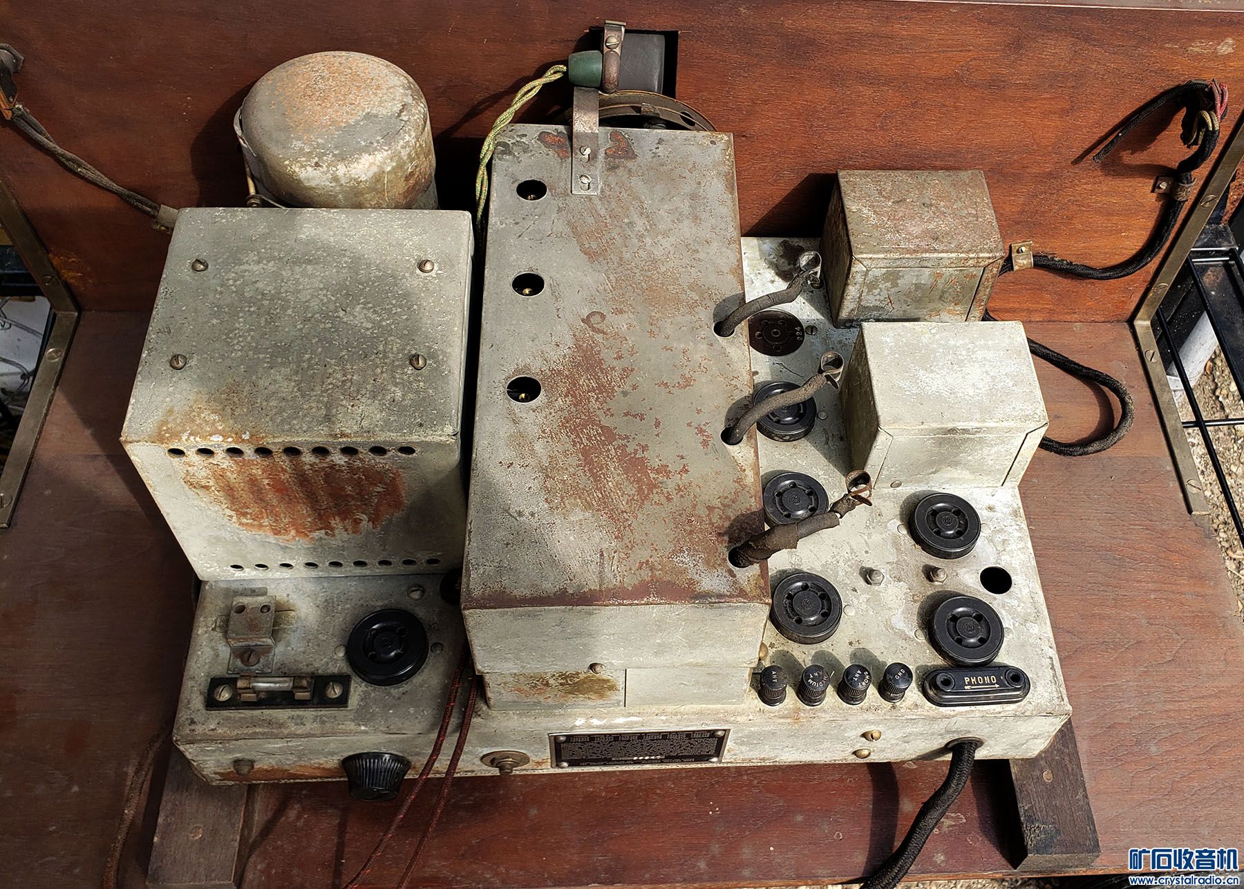

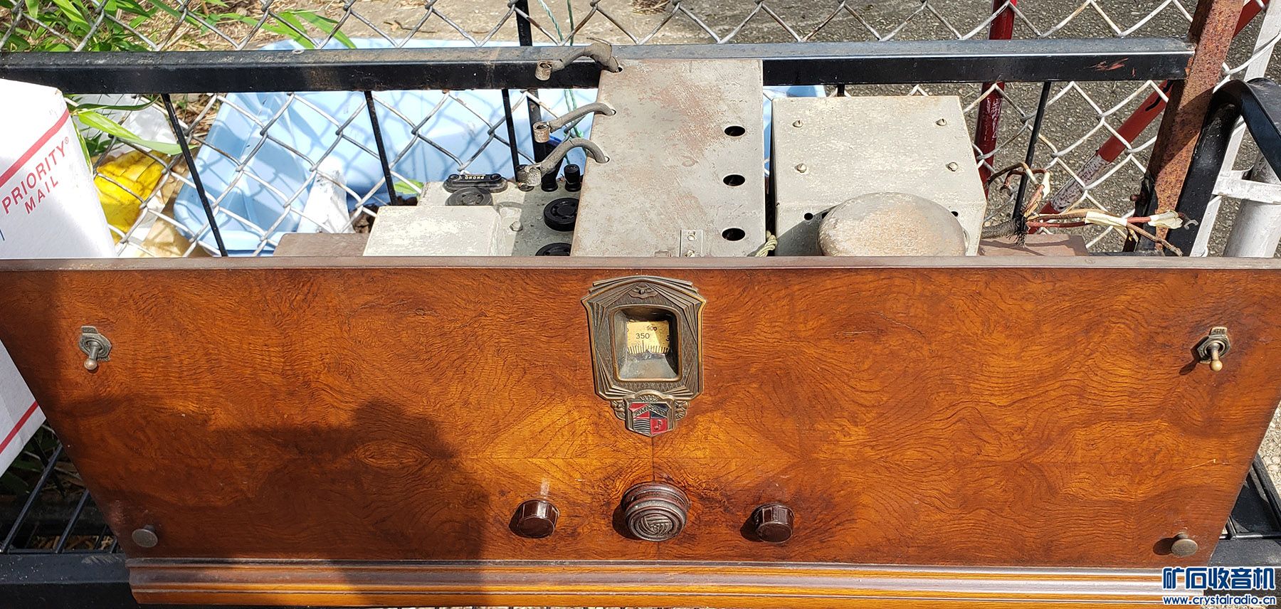

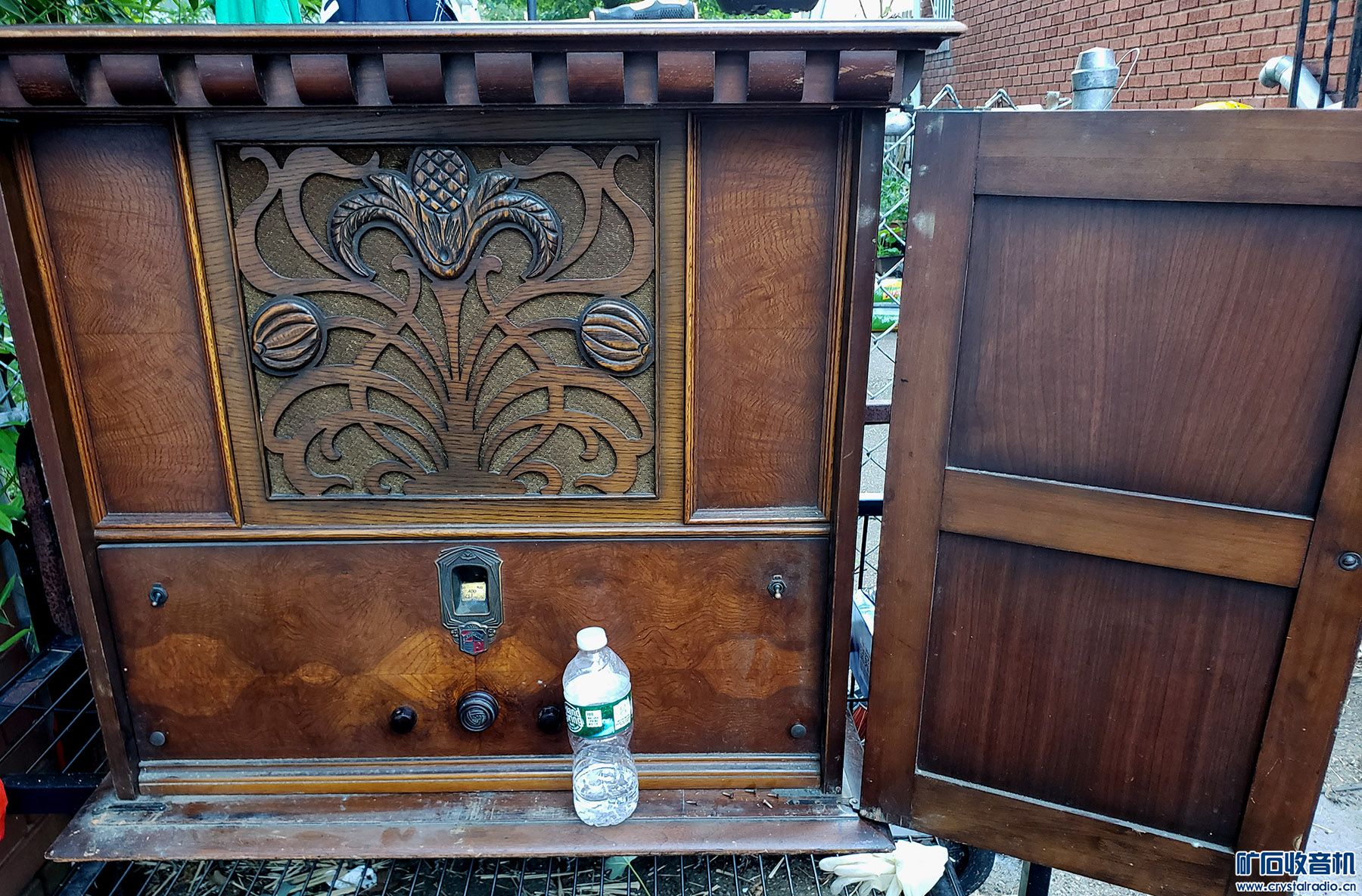

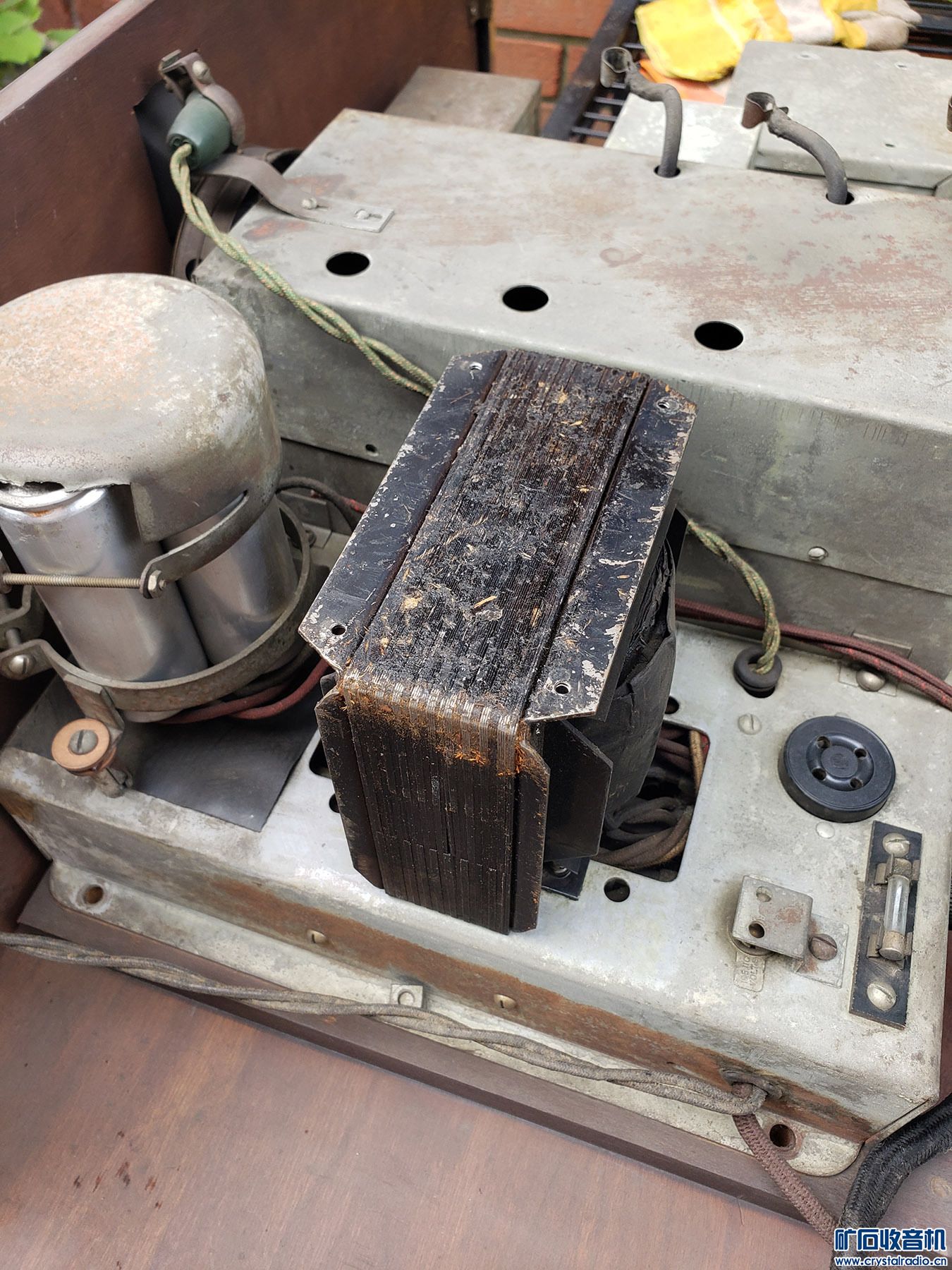

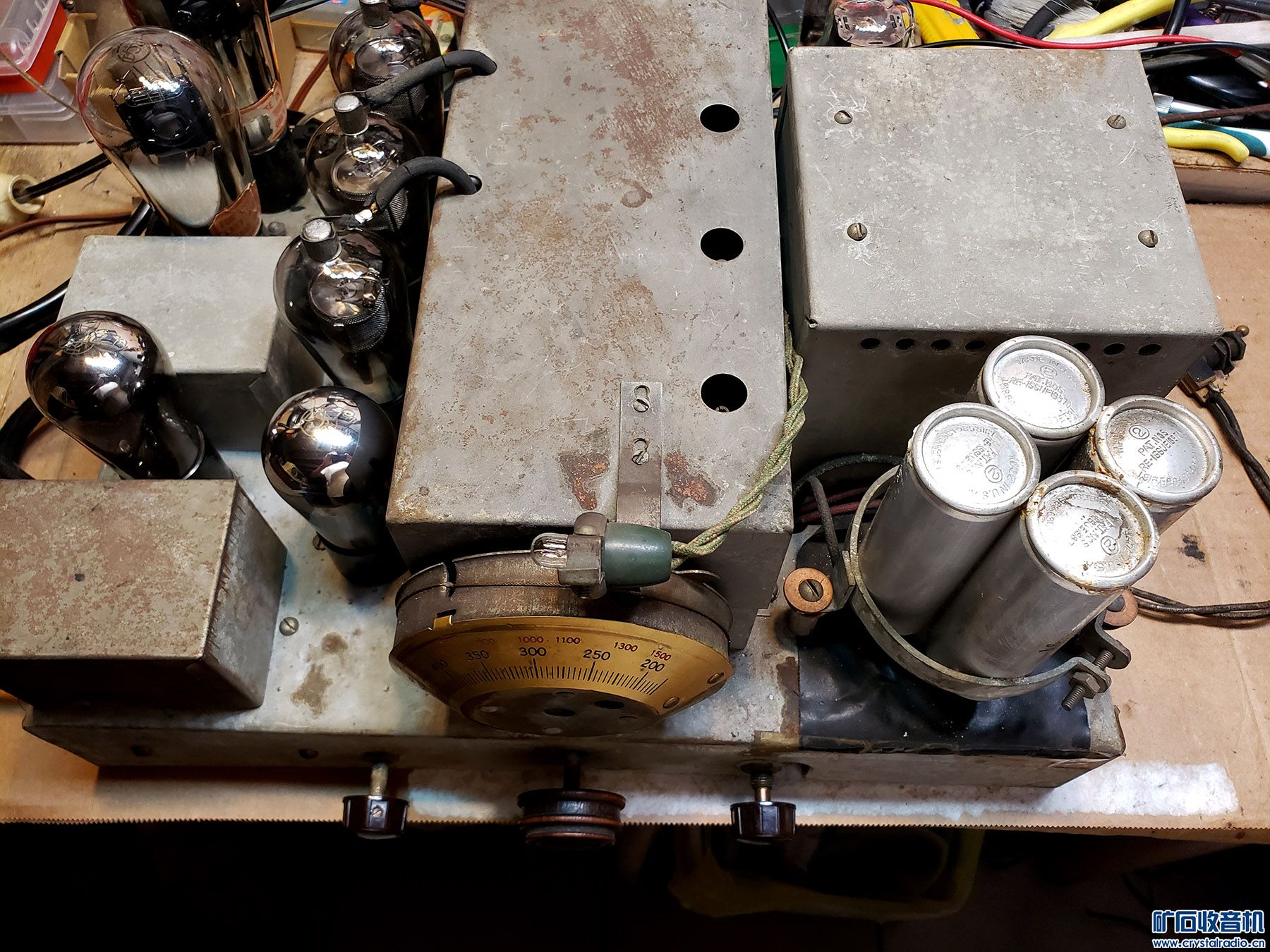

直接从卖方库房拉回来,作为收音机体积巨大,收音机与机座为两部分,重量差不多100斤。8只电子管,其中有一对特别的音频功放管UX 245,在eBay上这种功放管炒的很贵,许多标价几百上千美金。机器清洁干净后,初步试了一下,可以收到一些电台,音量很低,很短时间整流管(80)发红高温。马上关机,下来慢慢找原因,也请朋友们指教,谢谢!

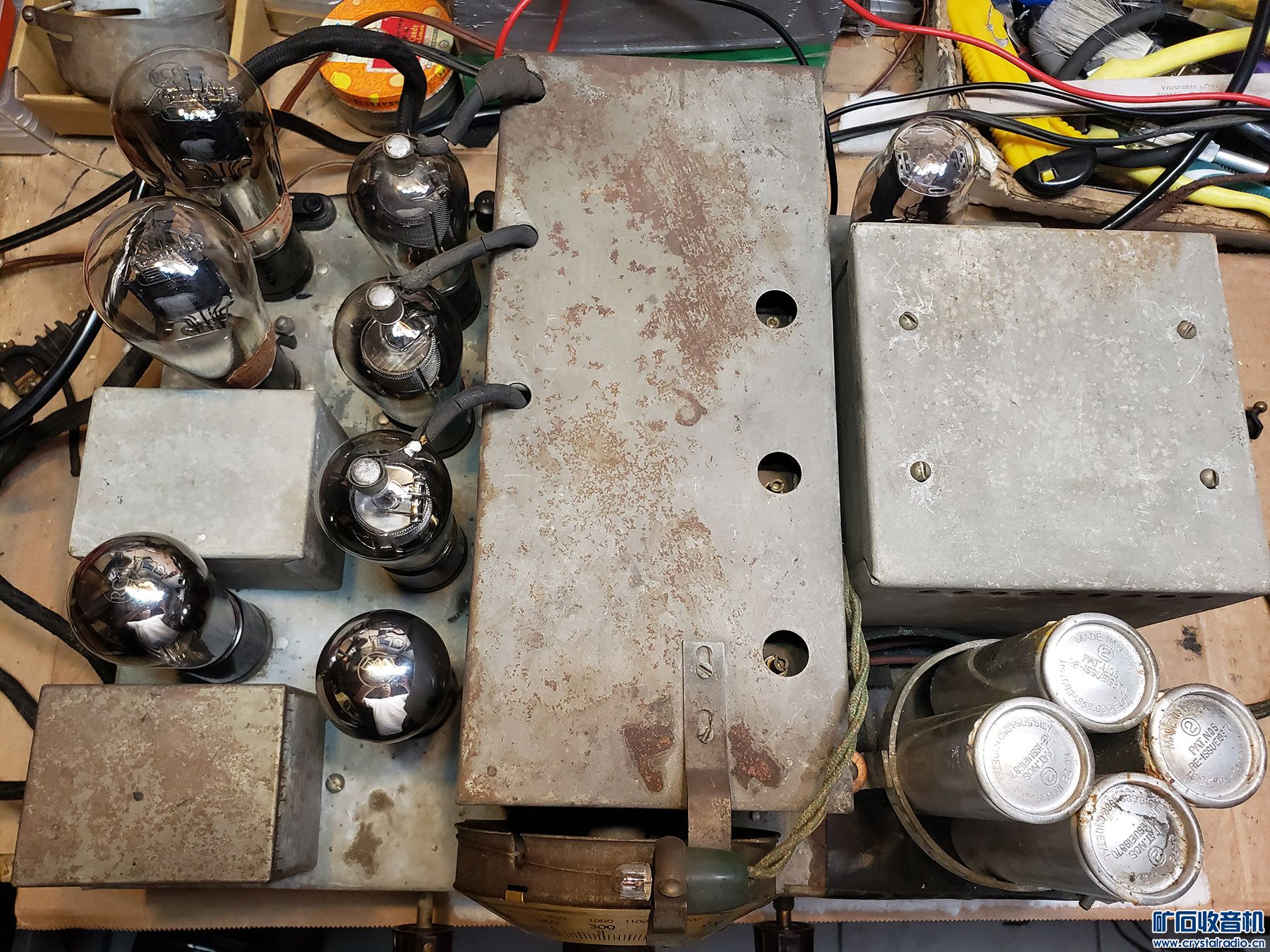

 楼主| 发表于 2021-6-23 18:34:14 | 显示全部楼层
内部情况,电源牛很大

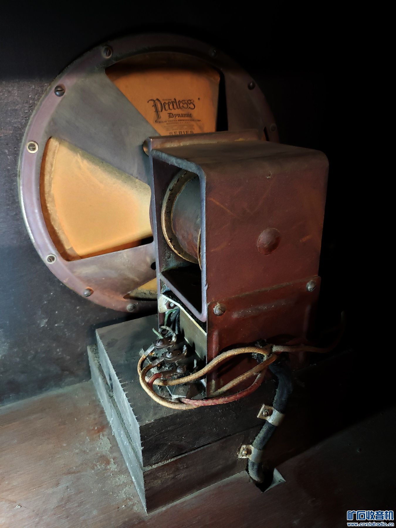

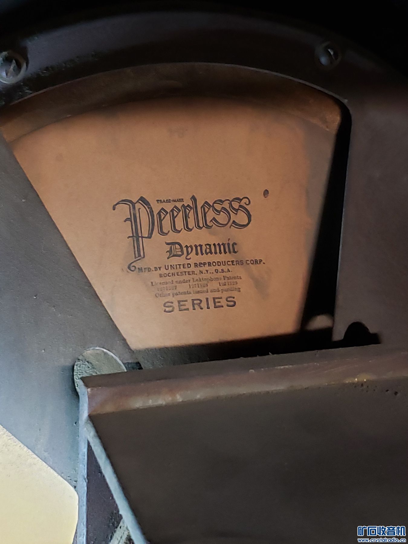

 楼主| 发表于 2021-6-23 18:36:15 | 显示全部楼层
喇叭为12寸磁砺线圈喇叭
补充内容 (2021-6-27 19:50):
应该是励磁喇叭,写错字,不好意思

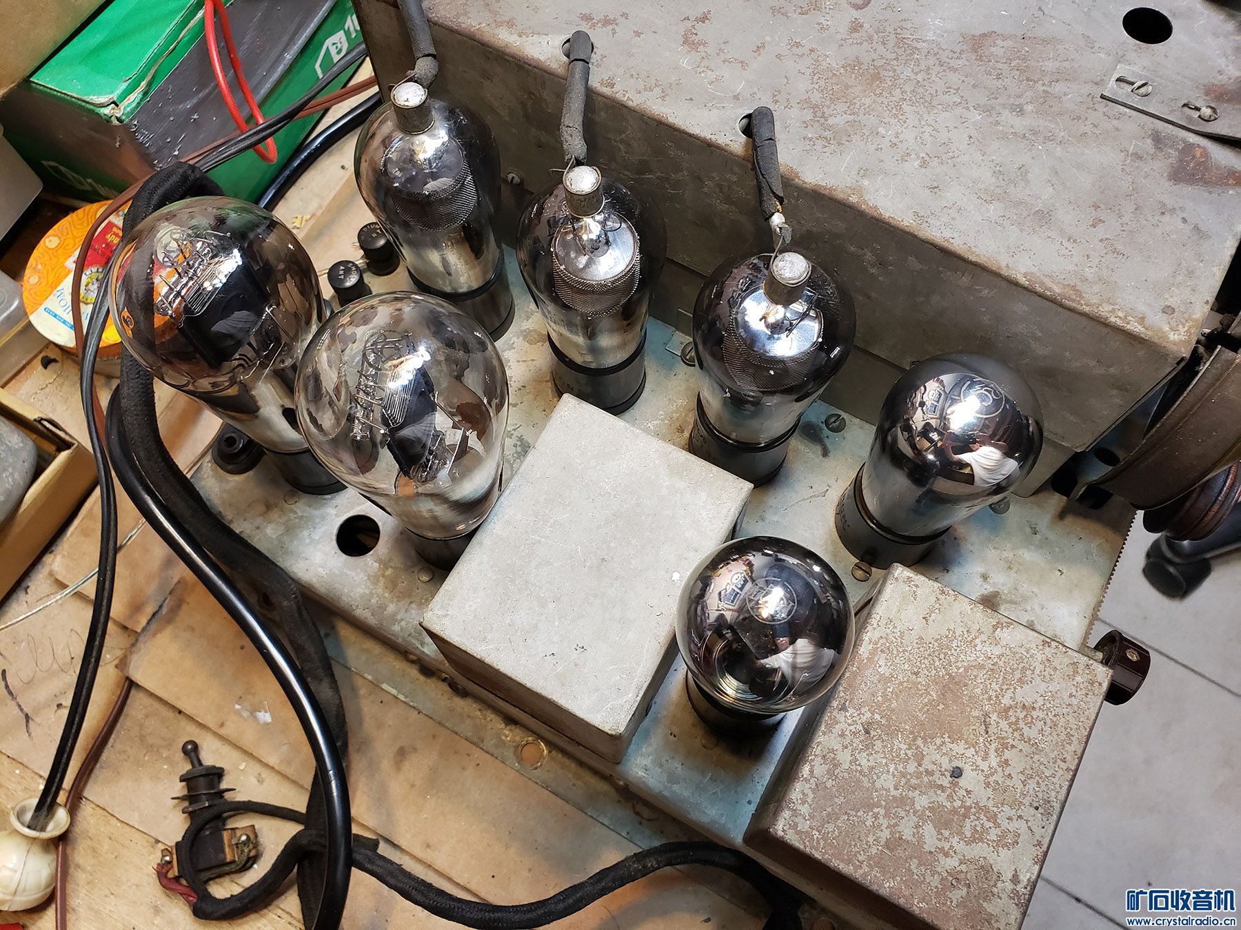

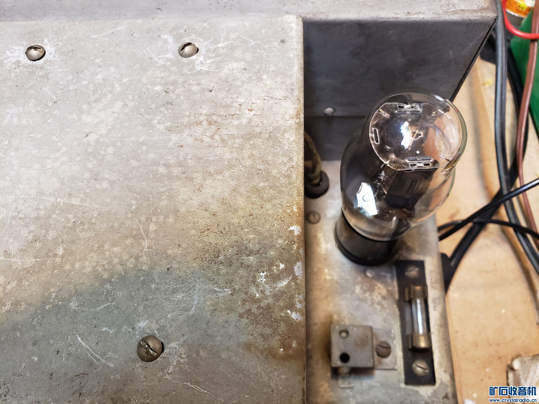

 楼主| 发表于 2021-6-23 18:40:54 | 显示全部楼层
插上电子管试机,短时间整流电子管发红,发烫,马上关机找原因

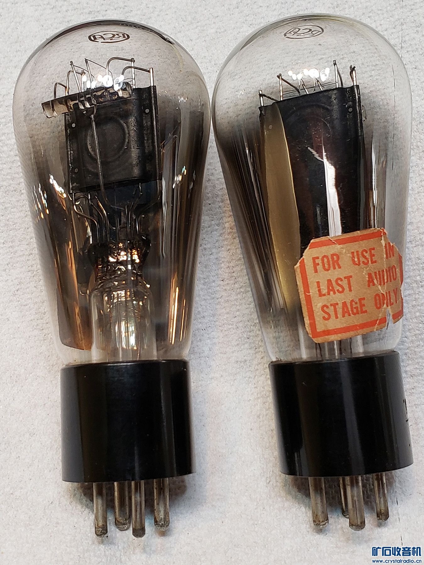

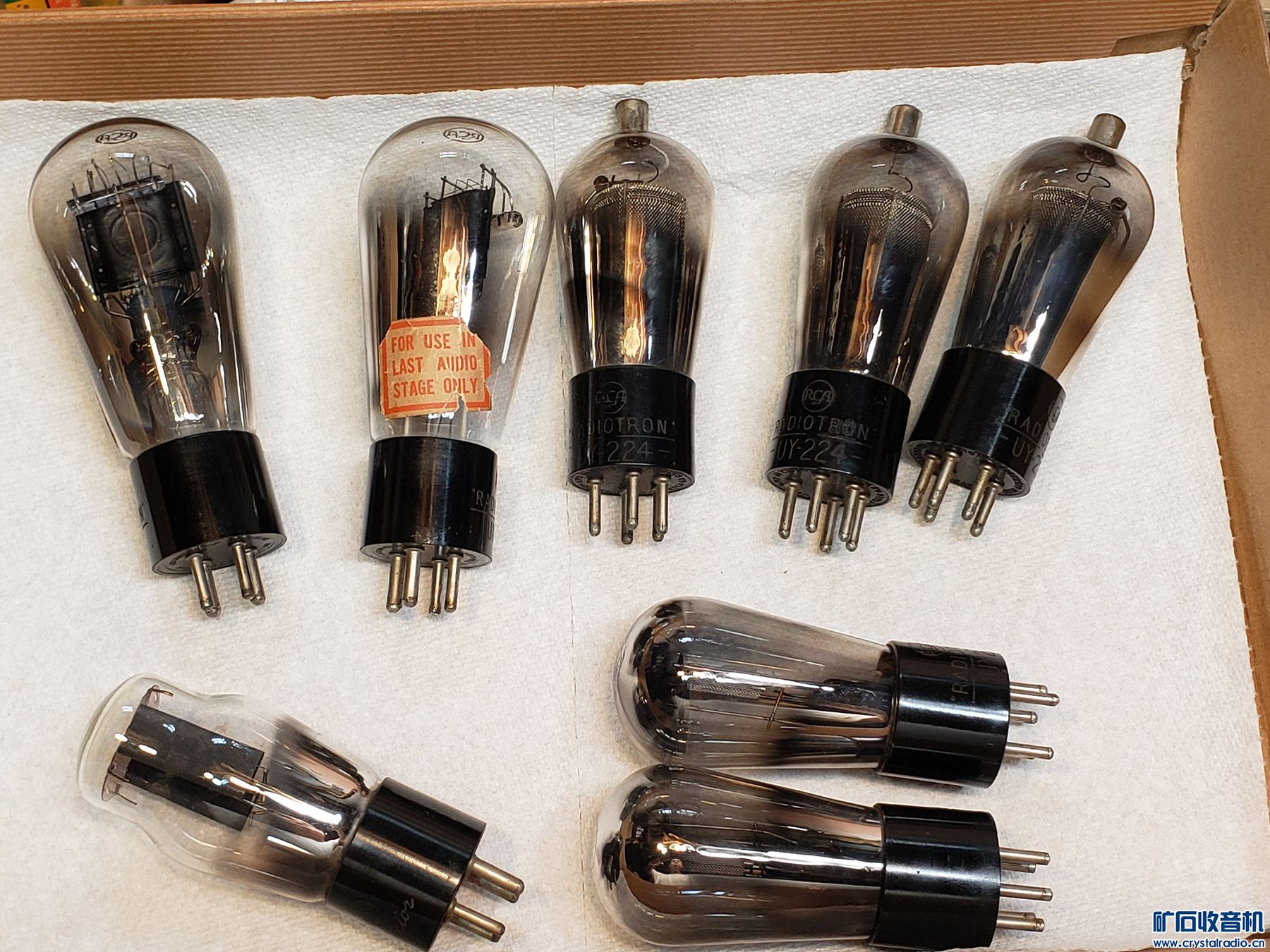

 楼主| 发表于 2021-6-23 18:45:14 | 显示全部楼层
8只电子管简单检测感觉都是好的
经典功放管UX 245
经典功放管UX 245

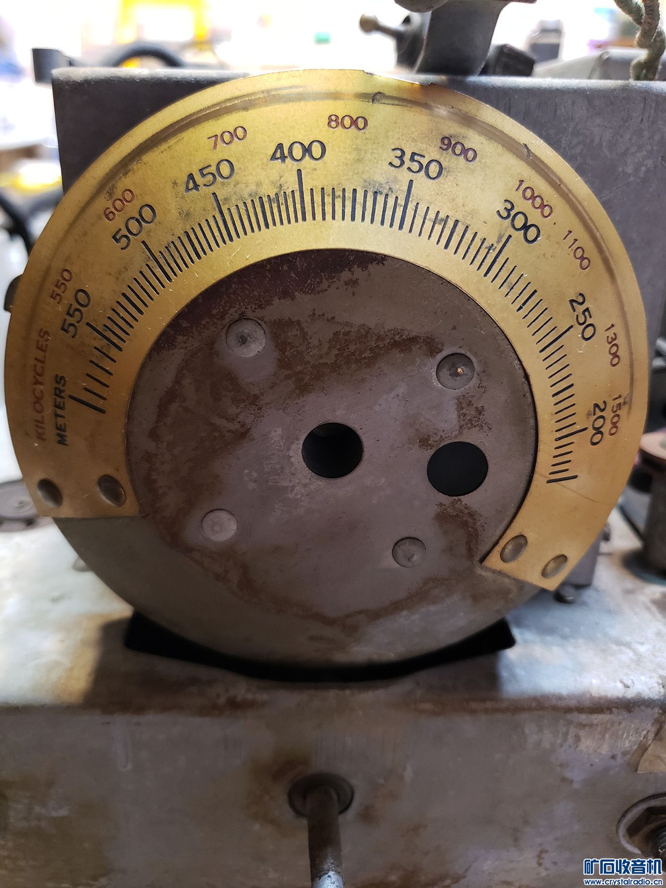

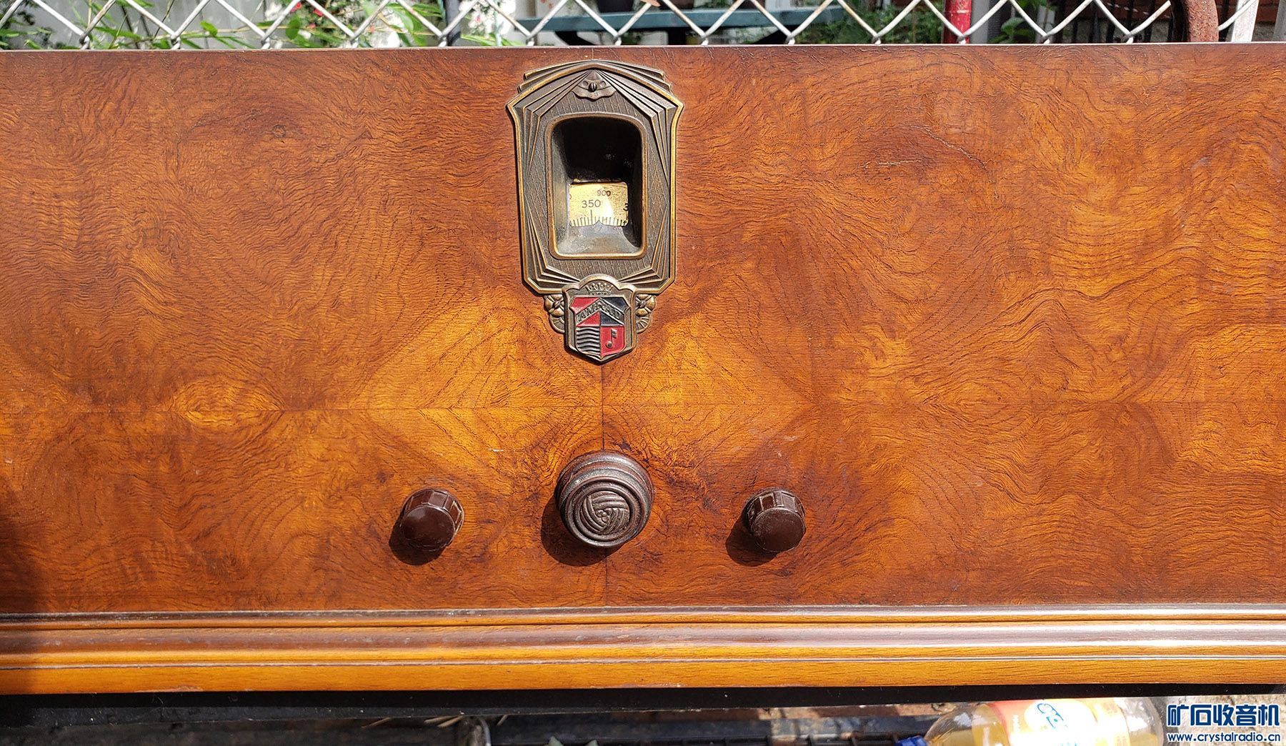

 楼主| 发表于 2021-6-23 18:49:16 | 显示全部楼层
调谐盘标示很不一样

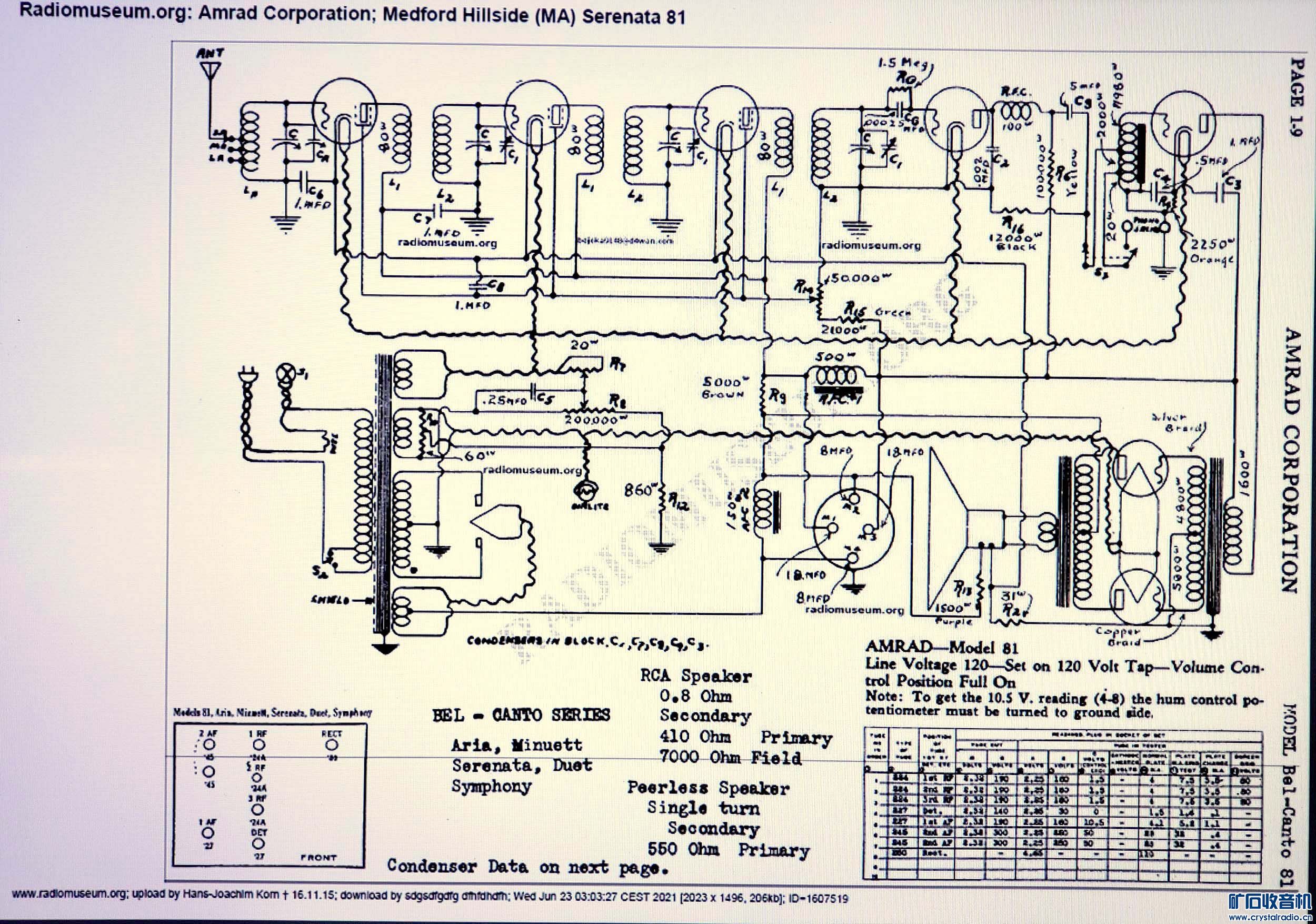

 楼主| 发表于 2021-6-23 18:52:53 | 显示全部楼层
阿姆拉德81型收音机电路图

发表于 2021-6-23 20:44:53 | 显示全部楼层
看到的喇叭好像是个励磁喇叭。

gsfic 发表于 2021-6-23 20:03
感觉这个电容是没有换过的,按上面写的话,这电容有90岁了,最有可能出问题的应该是他。。
好的,明天休息,对滤波电容检查检查,谢谢!
发表于 2021-6-23 22:13:24 | 显示全部楼层
几张茄管真漂亮,尤其是那2只245.
 楼主| 发表于 2021-6-23 22:13:58 来自手机 | 显示全部楼层
3042775020 发表于 2021-6-23 20:44
看到的喇叭好像是个励磁喇叭。
是的,谢谢到访!
