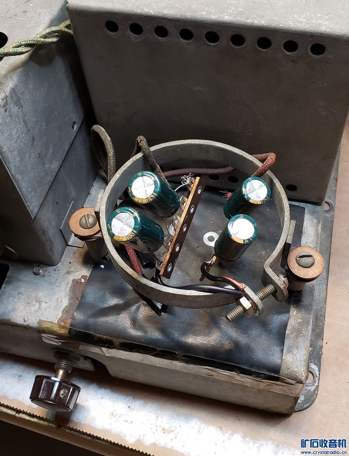

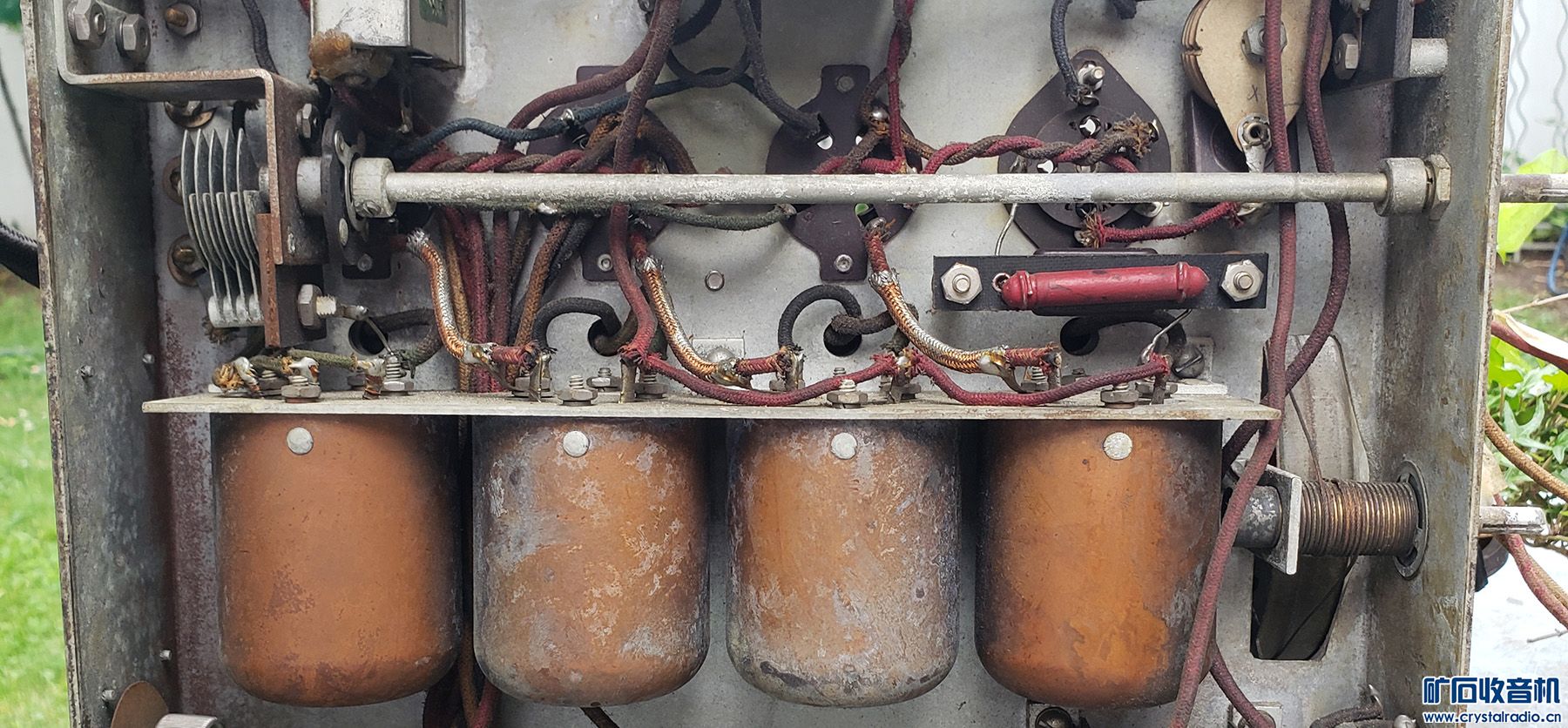

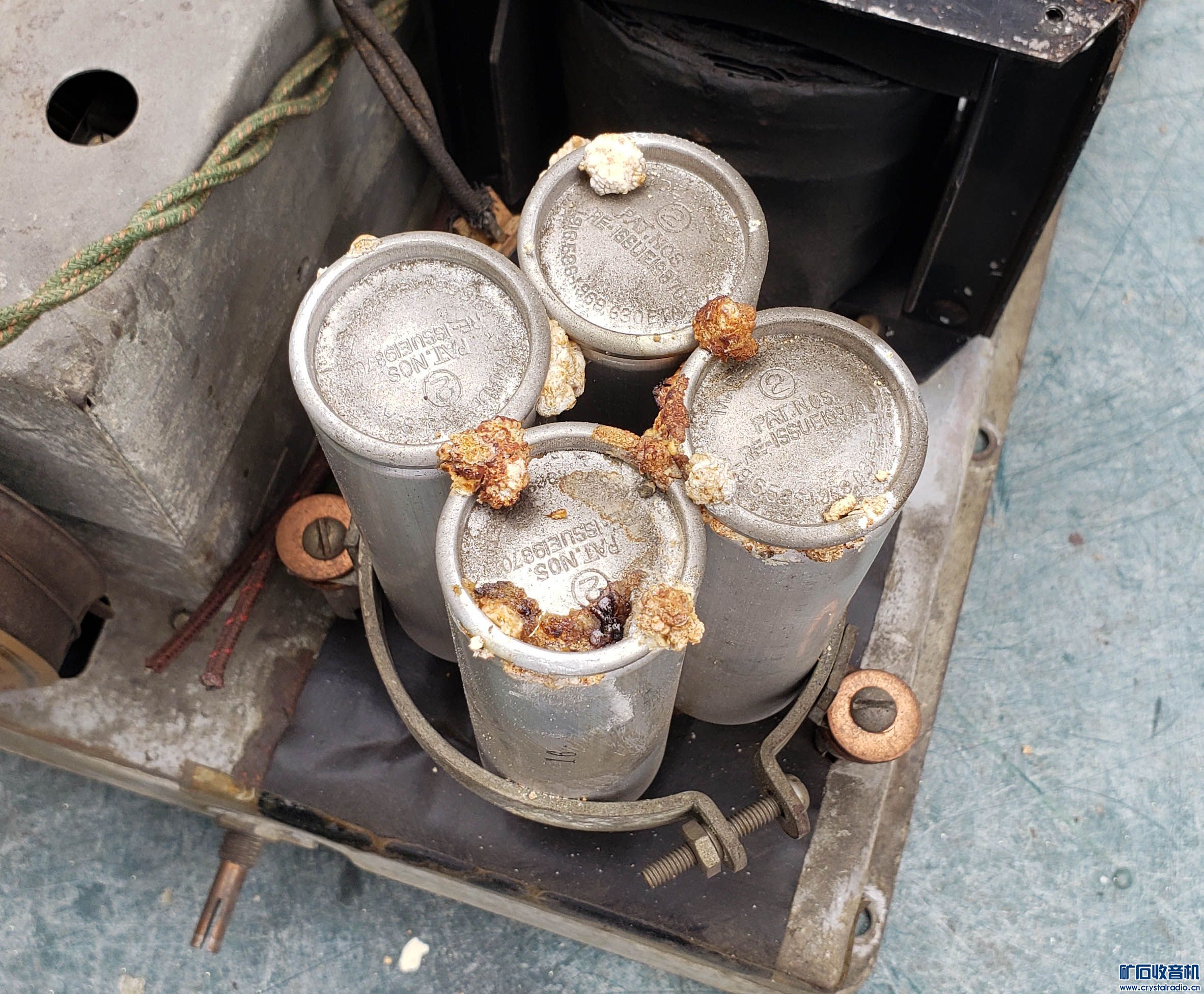

现在的问题是,机子还没有修理好,把机器修好后,再考虑下一步怎么办?先重点考虑是将旧电容器换掉

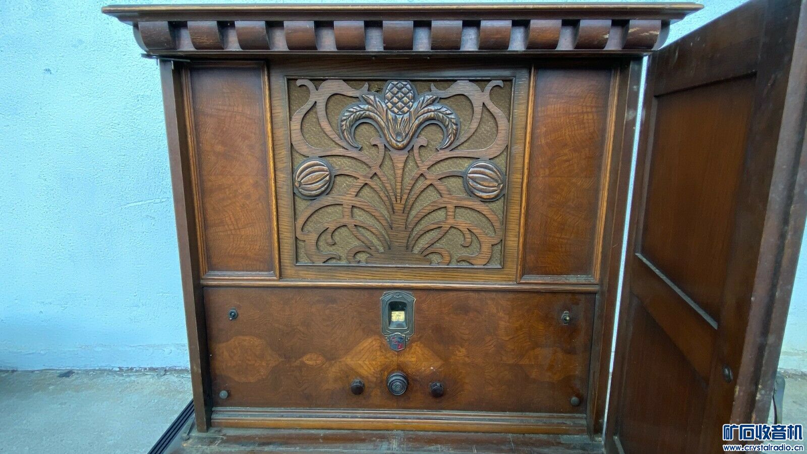

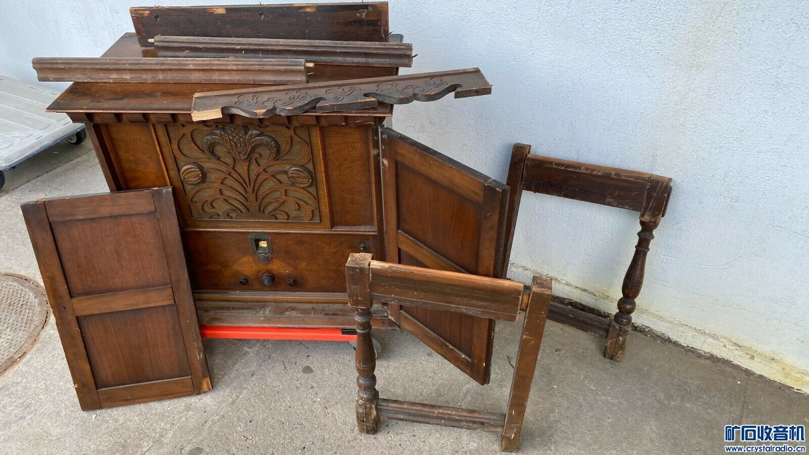

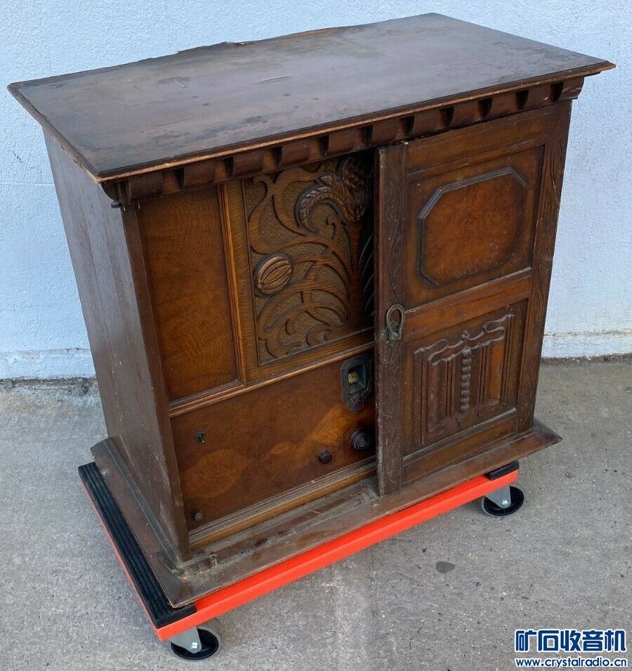

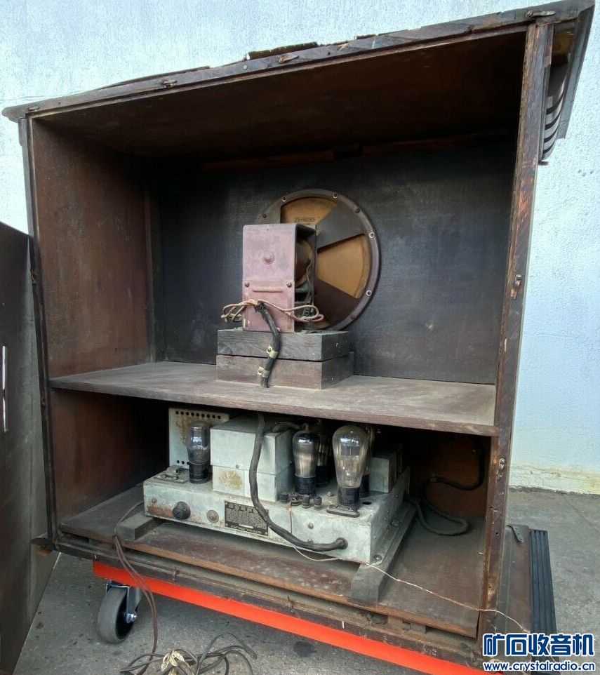

如果机器能够修好。接下来还有木工活需要做,原件都还在。上面机器与下面的机架是分开的两部分,总体来说,硕大无比

哦,对木料不懂。只是机箱外观看来木料不错,整洁坚固,机架也应该可以修复好。

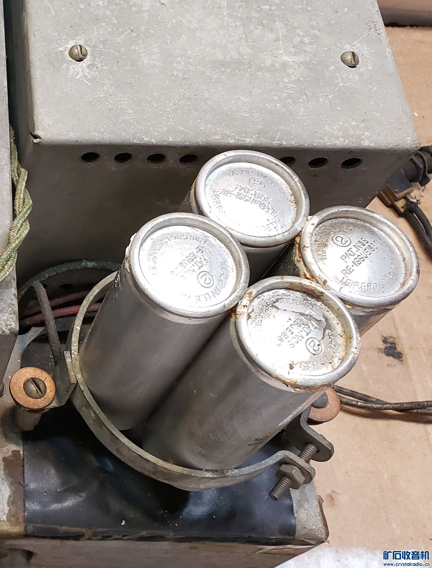

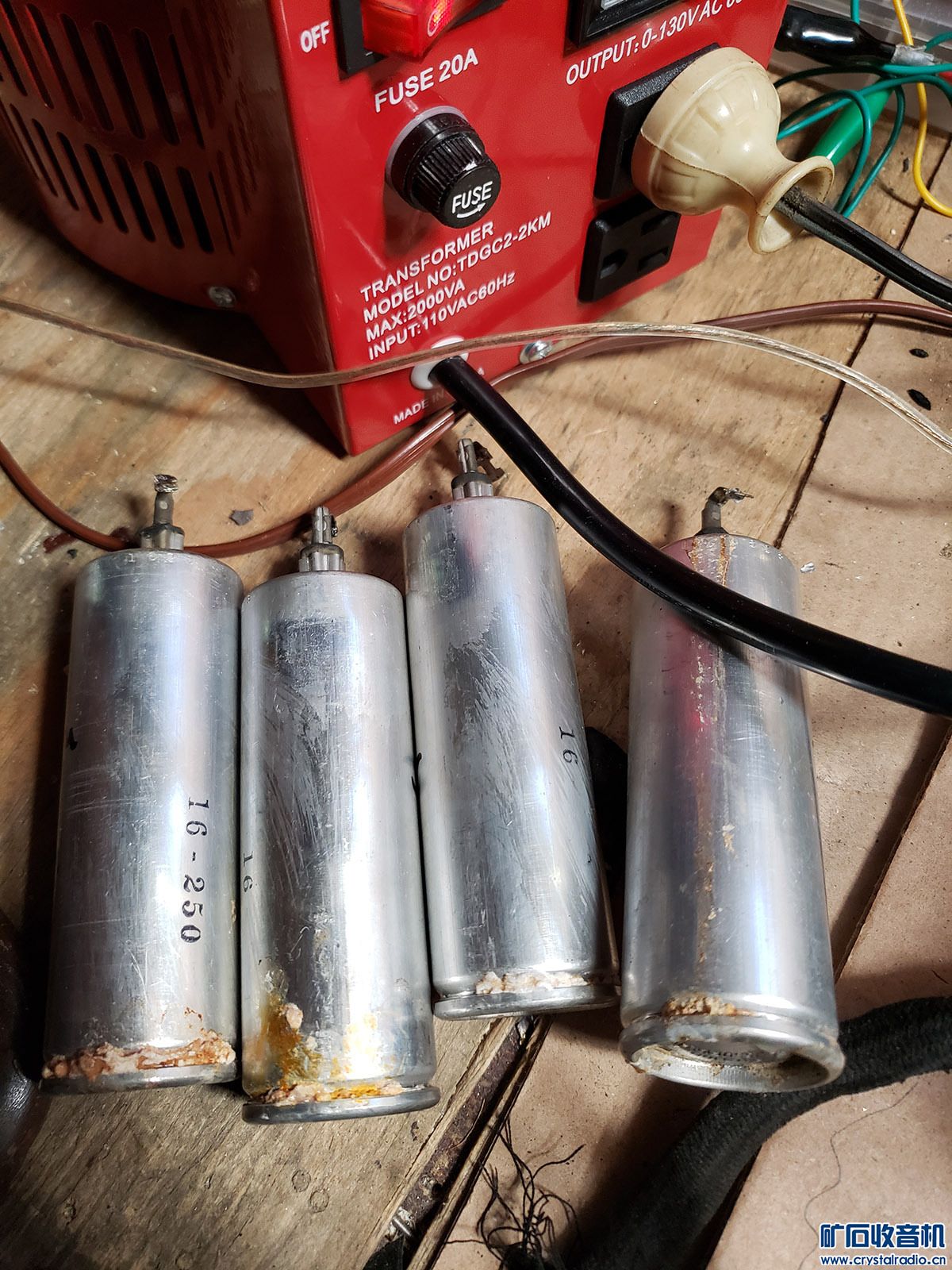

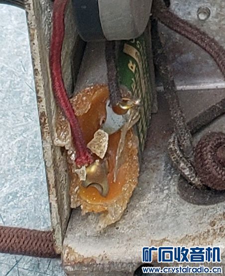

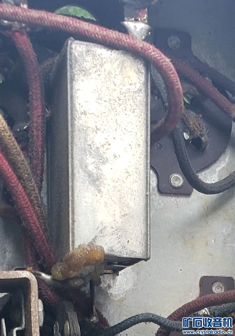

今天换了四只滤波电容后,工作电压恢复正常,整流电子管也没有发红了。收音机工作正常,音量巨大,音质也不错,加入蓝牙效果也可以。这种UX245功放管的确效果非一般功放管所能比。

发表于 2021-6-25 15:23:08 | 显示全部楼层
把新的电容放入掏空的旧电容里面去。修旧如旧。。。

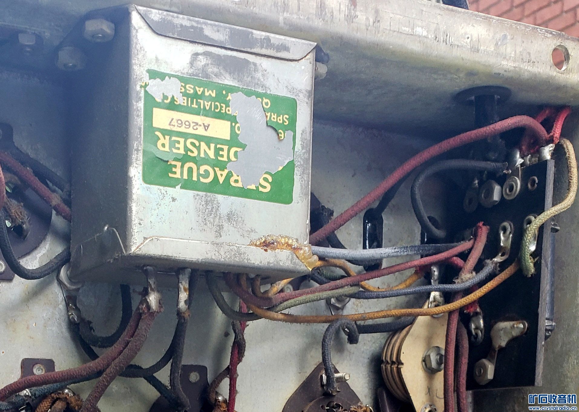

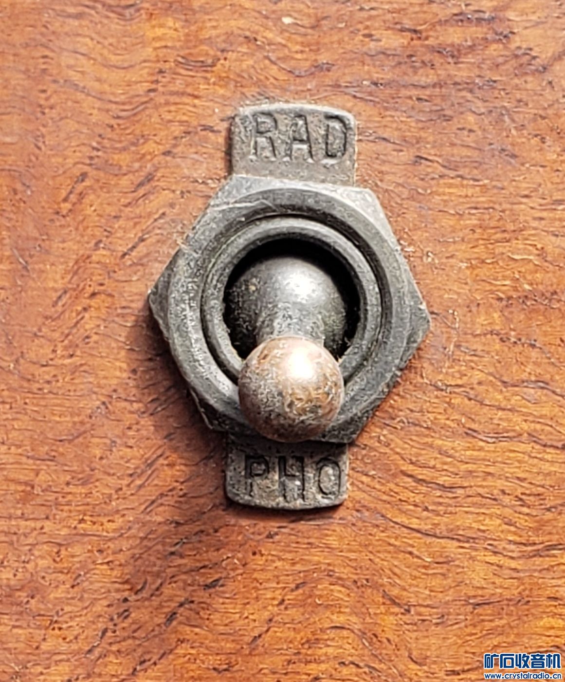

对这台机器进一步的修理后,发觉这台机器从结构与设计上都很特别,比同时期的电子管收音机高档许多,收音机机器与音箱独立分开,体积大的独立音箱,用l12寸砺磁线圈低音高音效果都不错。有外接唱机信号输入插口(这个信号插口可以输入各种设备,试了蓝牙的效果就很好)由一个开关控制。天线也有三档选择,根据你的具体位置情况而定。收音机的收台微调使用效果明显,它是一个小容量的空调,这个设计很舒心。一对UX245功放效果的确不错,音量强劲,音质动听。总之这台机器比我其他一些老机器收听效果好很多,现在想把它保留下来,唯一的问题是,体积太大了

收音与唱机选择开关
收音与唱机选择开关
 楼主| 发表于 2021-6-25 18:33:08 | 显示全部楼层
非常感谢您的建议,一定照办,保持老机原貌
四只电解电容都在圆盖里面
四只电解电容都在圆盖里面
