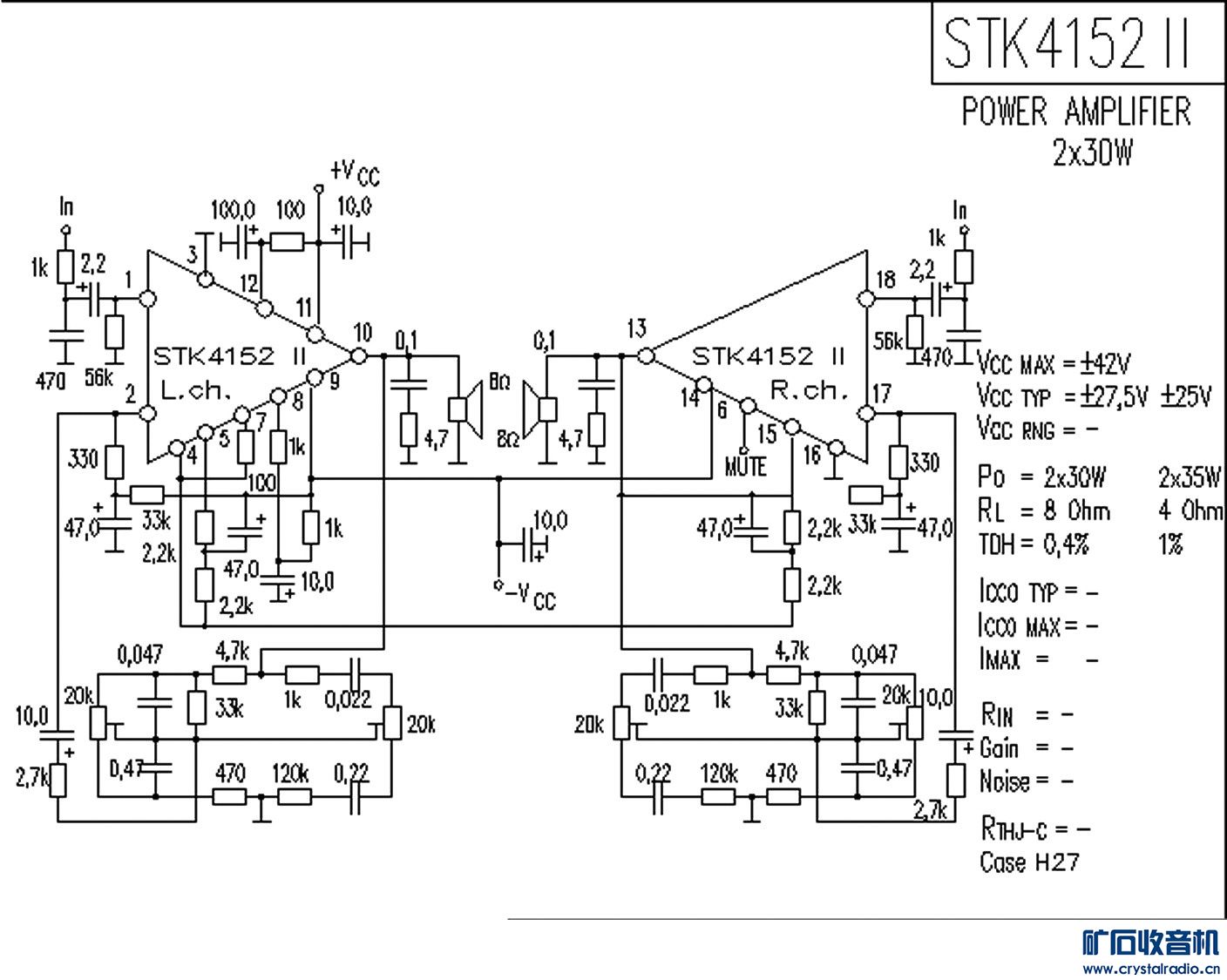

是否能够给出完整的电路图?

没有喇叭保护电路,烧毁这个模块完全是自己操作不当造成的,后来买了一块4192换上一切正常了。谢谢
没喇叭保护电路不妥,就算正常使用也有模块末级管击穿的可能性,此时直接输出电源电压喇叭肯定烧毁。

发表于 2022-12-29 13:16:14 | 显示全部楼层
电路有自激,很容易烧毁功放块的

高是高点估计市电电压也高,这厚膜用到极限电压也行,需要强力散热支持。以前见过产品机4151电压到+-42v

明显超高的输入电压或电路有自激,都很容易烧毁功放块的。

过载了,估计喇叭是4Ω的。这种厚膜没有过载和短路保护功能。
喇叭功率小,喇叭没有装在音箱里。这种大功率功放需要陪大功率音箱。

这东西,规范使用,问题不大呀:
STK4152II三洋半导体公司出品的一款双通道音频功率放大器IC芯片,其最大工作电压42V,在典型工作电压27.5V时,其每通道输出功率为30W。

极限电压,音量最大不控,这是玩的啥?
这不就是想烧毁它么!!!

接一个声道没有问题,+-41V有点过 35v比较安全

你犯了任何学无线电的人类----指不是老师专业在课堂上讲课教出来的,自学成材的人,必交的第一笔学费.
;是没错,肃然起敬地找到厂商电路图, ;是正确,整个线路原厂机刻出一点没改.
但是你顽皮加调皮;在主音量电位器后面给功放板输入了一个音频信号
这就交成了自学成材无线电爱好者必交,自动自觉交的一笔学费.
我相信;以后,还是陆陆续续接踵而来有人不用电位器来烧毁功放IC,---因为厂商图纸没电位器-----
音量电位器在无线老师那里,我没上过课,老师没发给我,我省了.
求助-----赖机子电压高-----但原机电压就那么高用了十多年IC不烧,我一摸就烧?
不如骂IC冒牌货,骂x宝,骂奸商

还有矿友焊了三四十年机的,用电烙铁往功放IC输入端“只碰了一碰 结果IC只
“吱“地响了一下,之后就毫无声息了。 当然,又发贴骂假货/骂奸商.要退货
我试测了一下烙铁头对线路板的种种情况结果如下;某些情况烙铁咀对通电线路板有六十
多伏的交流电压,而功放IC输入端只0.02--0.07V很多都可满输出了.
按此比例情同给一个人挑三十五吨重的担子
