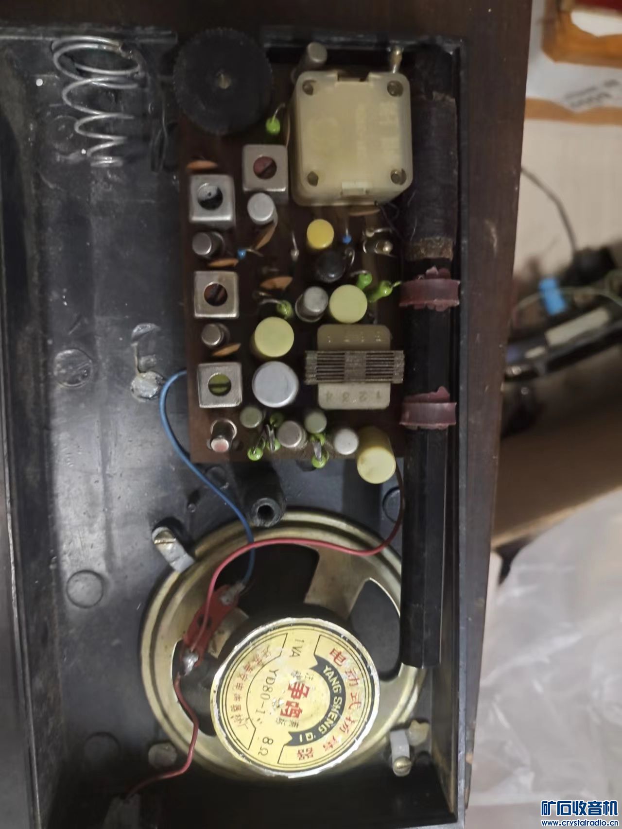

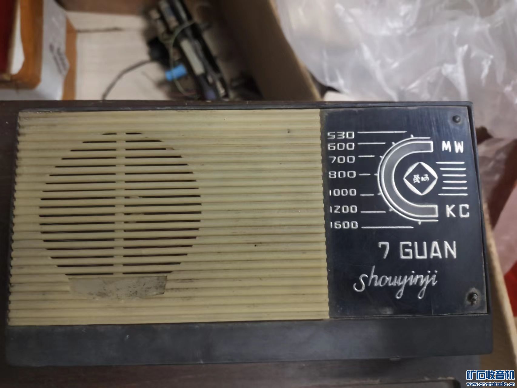

714,准确叫法应该叫华中714,电路和黄河741大同小异,某年在实训场地见过一些,虽然是同一批但配置组成都不一样,我保留有一两套散件,不知还能找出来不。常见的也是有两种,全锗管和集成的,没见过硅管的不知道有没有。它的管子组成比较奇葩,高频部分三只管子有的是1个3AG21加两个3AG55,有的是3个3AG21,有的是3个3AG55,有的是两个3AG21加一个3AG55,有的是3个3AG1。低频部分末级放大对管有的用3AX31,有的用3AX81。尽管是同一批都有这么多差别,不排除七拼八凑准备这么一批。它的机壳调谐刻度板和说明书有些带着拼音“HuaZhong”,极少数还有铝商标牌和黄河741完全一样但非常罕见。从后来实训反馈看,套件里边多数电解电容已经变质,管子性能有好有坏,很多学员两三套凑一套才最终调试成功。

这个收音机电路里边比较有意思的是利用铜箔半包裹管脚焊盘形成自然电容器的电路板设计,有的是分叉型,有的是圆形。早先的无线电器材里边,这个设计黄河741不是唯一的,但确是流传至今的经典电路里边唯一保留下来的独特设计布板方式。
