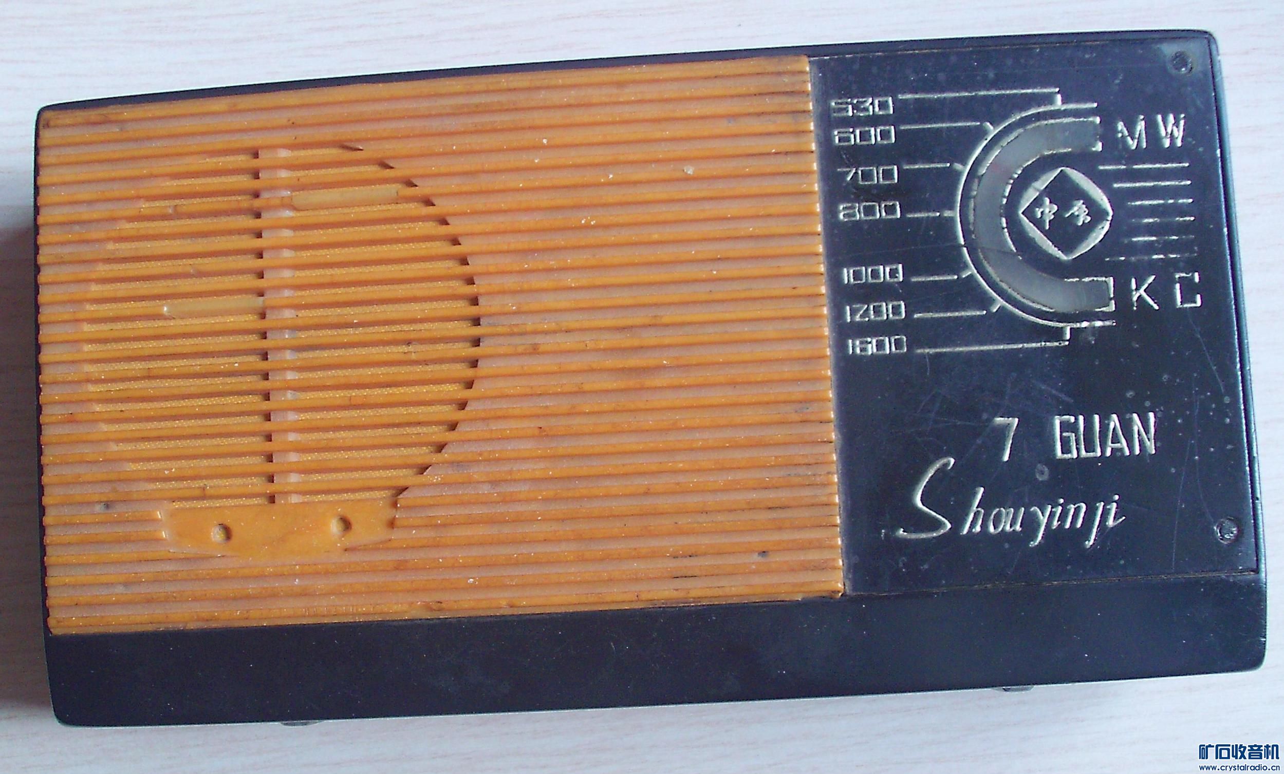

我有一台一模一样的机器,工作正常的,就是外壳破损了多处

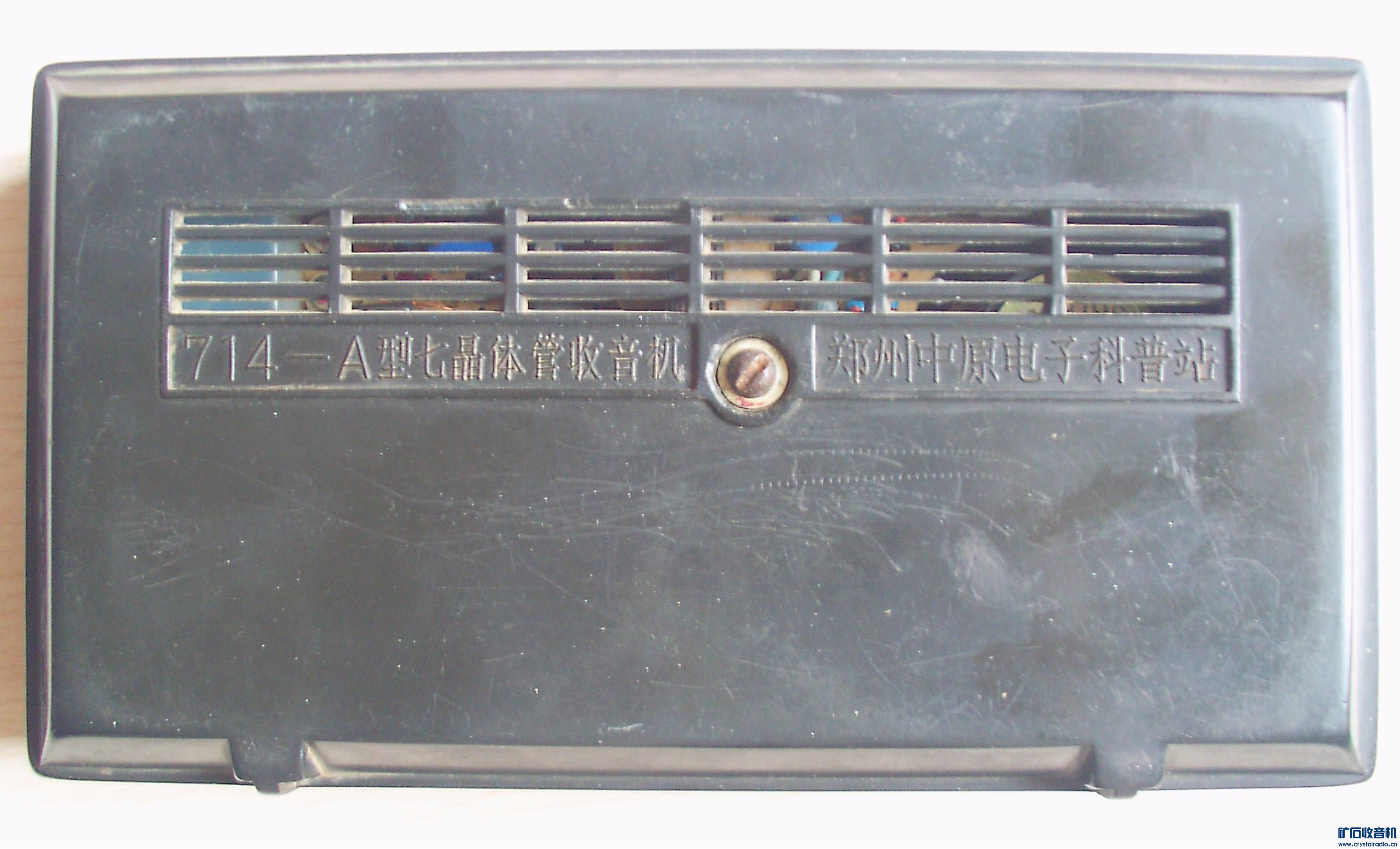

手上还存有一个当年的“714-A”外壳。多处缺肉,经过修补。

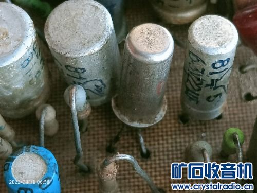

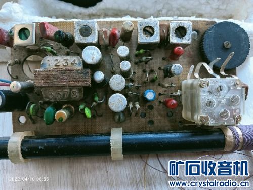

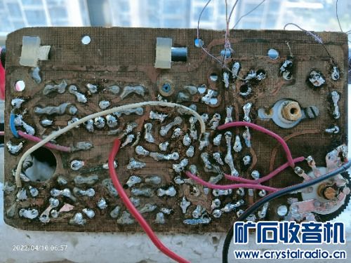

发表于 2022-4-10 07:18:22 来自手机 | 显示全部楼层
年前捡了一块老收音机板子,当时不知道是741,这几天因为疫情,出不了门了,找出来捣鼓捣鼓,经检查末级功放管消失一个,变频管也没了,天线线圈也断了,可变电容器也裸体了,还好其它的都不缺,翻箱倒柜的找出来缺失的配件,经过昨天一天的捣鼓到下午6点多,嘿,出声了,不过这期间还查出来C16音频耦合电容,C21功放输出电容和隐蔽断脚的BG5这三个元件是坏的,这会正听着它发出的声音,那叫一个美啊!出声音之前还有一个隐蔽故障,就是BZ3末级中周的次级断了,这个没少耽误时间
