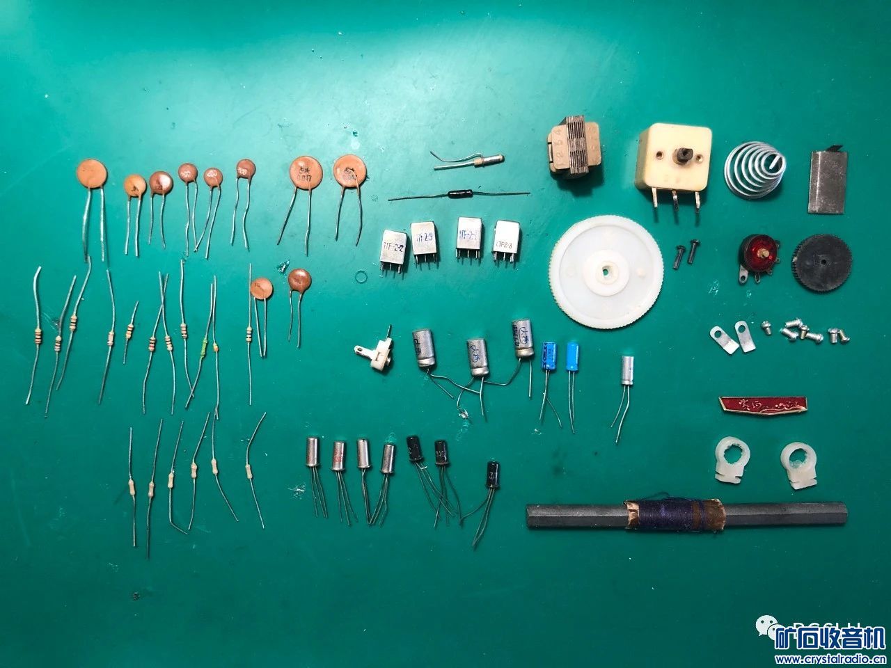

最近做了一个黄河741套件,有七个锗三极管的超外差半导体收音机,全程焊接了一堆腿儿都氧化变黑了的、各种古时候的分立元件。整个过程仿佛经历了一把半导体考古。

感谢万能的互联网,我花了100块钱淘到了一套。而且买完之后,这套件就下线了。所以我有理由相信,这可能是世界上最后一套“科普站版”的黄河741。

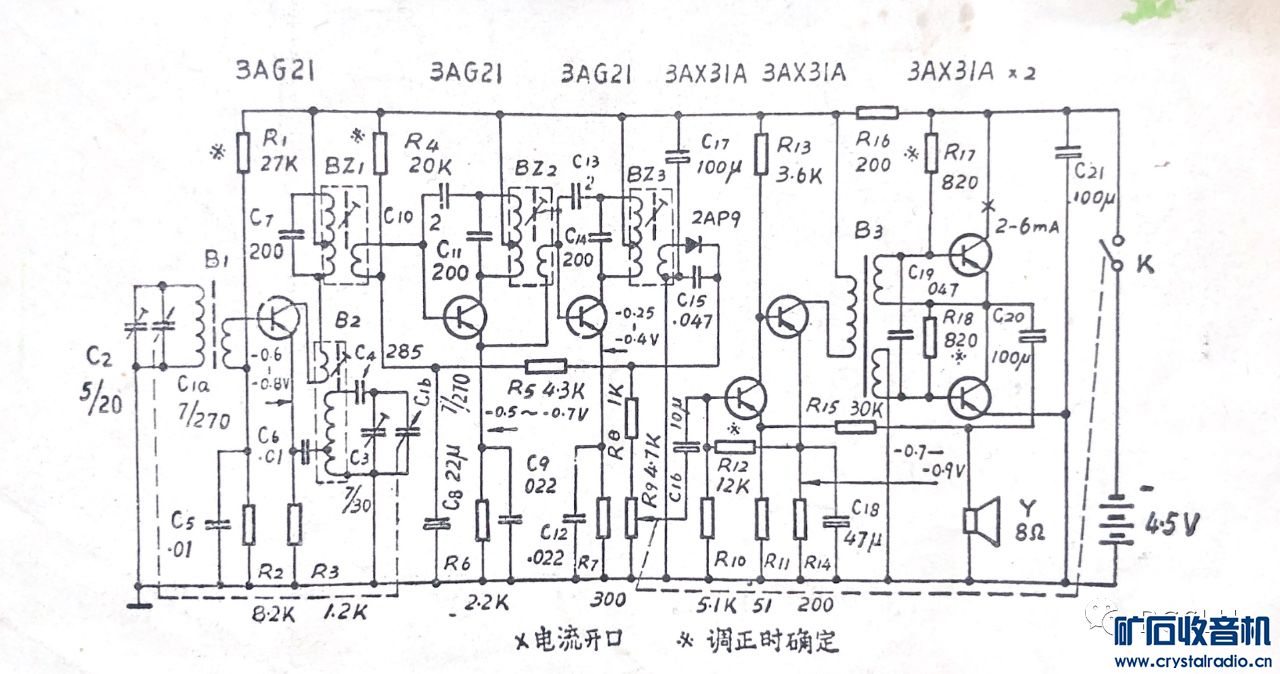

整个制作过程有惊无险。刚上来R1就把我难住了,两个焊点恨不得飞过半个电路板,一时间无从下手。后来改从音频部分开始,一级级倒着往回做,历经七级放大,坚持到最后,居然一个个都对上了。最后把电阻R1、R4焊接在了电路板的背面。

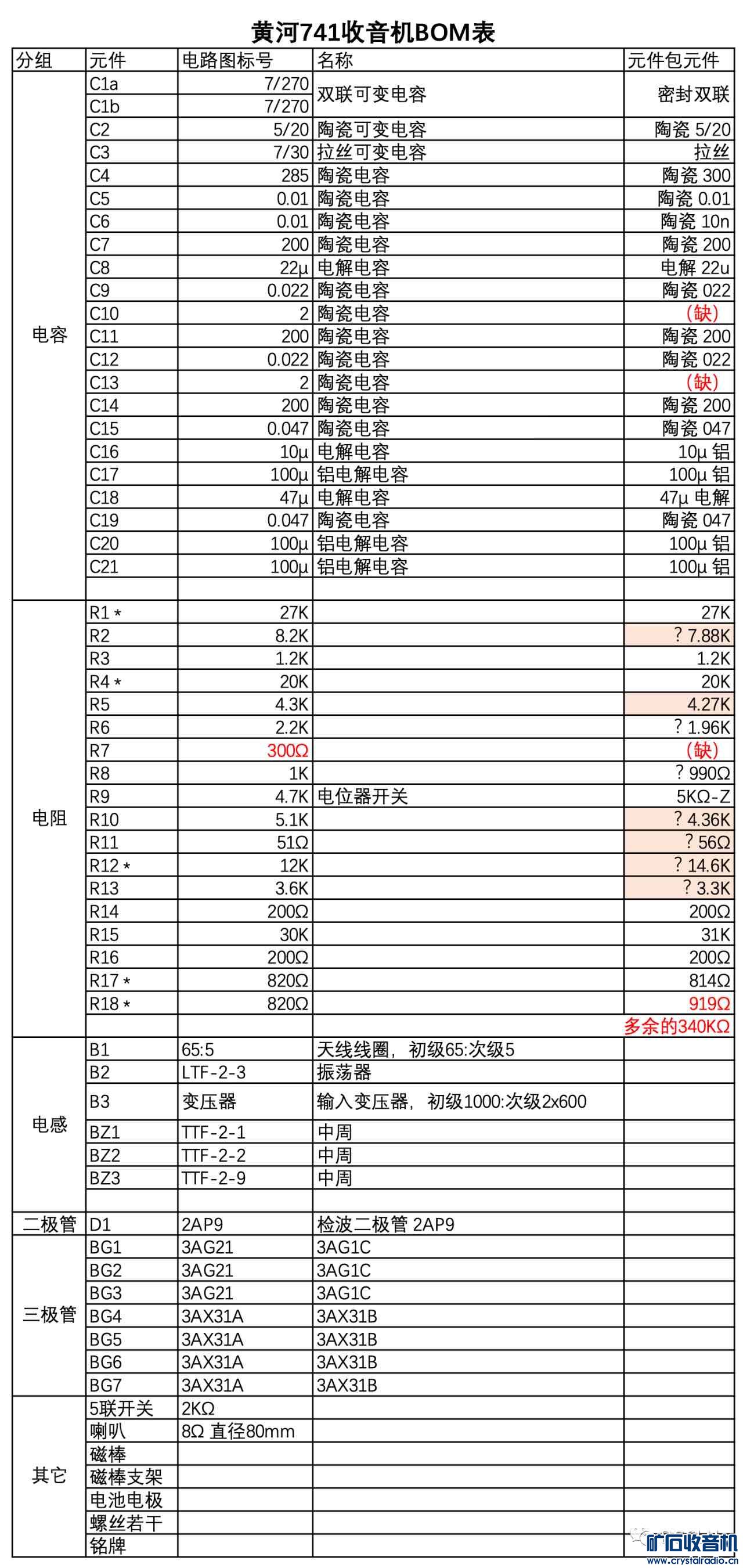

以下是我整理的BOM表。有心自己复刻的朋友欢迎收藏:
套件包里有几个电阻和电容对不上。为了不愧对这家伙的年份,我专门从半导体老中医那讨了几个“古时候的”元件。最后还富余一个三色环的电阻,没读出来色环的读数,用万用表测量是340KΩ。不知道是干啥用的。
找到了7个测试点,指标都正常。但是,现在还收不到台。因为还需要对几个元件的振荡频率进行统调。
“统调”是最激动人心的时刻了!
我专门约了BI1EIH和BG1TPT,带着一个信号发生器来我家。BI1EIH把统调比喻为瞄准。脑补一下,先调音频,再调中频和本振,再调跟踪……频率瞄准了,收音机就收到台了。
最后还要调一个拉丝电容,靠拉开缠绕的金属细丝,改变电容量,补偿调台用的双联电容。
这是个古董,现代电路里已经很罕见了。鉴于我和BI1EIH小时候都玩过拉丝了,这个给“拉丝电容”拉丝的机会留给了BG1TPT,补上了他人生一课。拉开多少很重要,不然调谐的振荡频率会偏,找台就偏了。幸好,我们有信号发生器。一段一段找,最后拉掉了几乎1/3,完美找到了最佳补偿。
然鹅,741还没有收到任何台。挨个检查测试点,发现检波的二极管击穿了。幸好我刚做了个矿石收音机,拆了它的2AP9拿来换上。
然鹅,还是收不到任何台。三个半导体老中医又把几个中周调了一遍,感觉无论怎么挪磁棒上的线圈,喇叭的声音没有明显变化。于是怀疑是线圈的问题。仔细检查,还真是,线圈焊短路了。
重焊,开机,It works!

        锗管腿上的黑锈,需要用刀片刮掉,漏出亮亮的金属色,再焊接。
发表于 2021-6-7 14:51:16 来自手机 | 显示全部楼层
我想知道,楼主是怎样清理另件腿上的氧化物,这是个头痛的问题,老另件或多或少有这么些"恐怖分子",謝谢。
 楼主| 发表于 2021-6-7 15:29:19 | 显示全部楼层
开焊之前,都挨个用万用表测试了一遍。
有些实在看不过去的,用砂纸打磨。
焊完剪腿之后,再补一次锡。
磁棒的线圈是带纱线,那个需要耐心用砂纸打磨。。。
