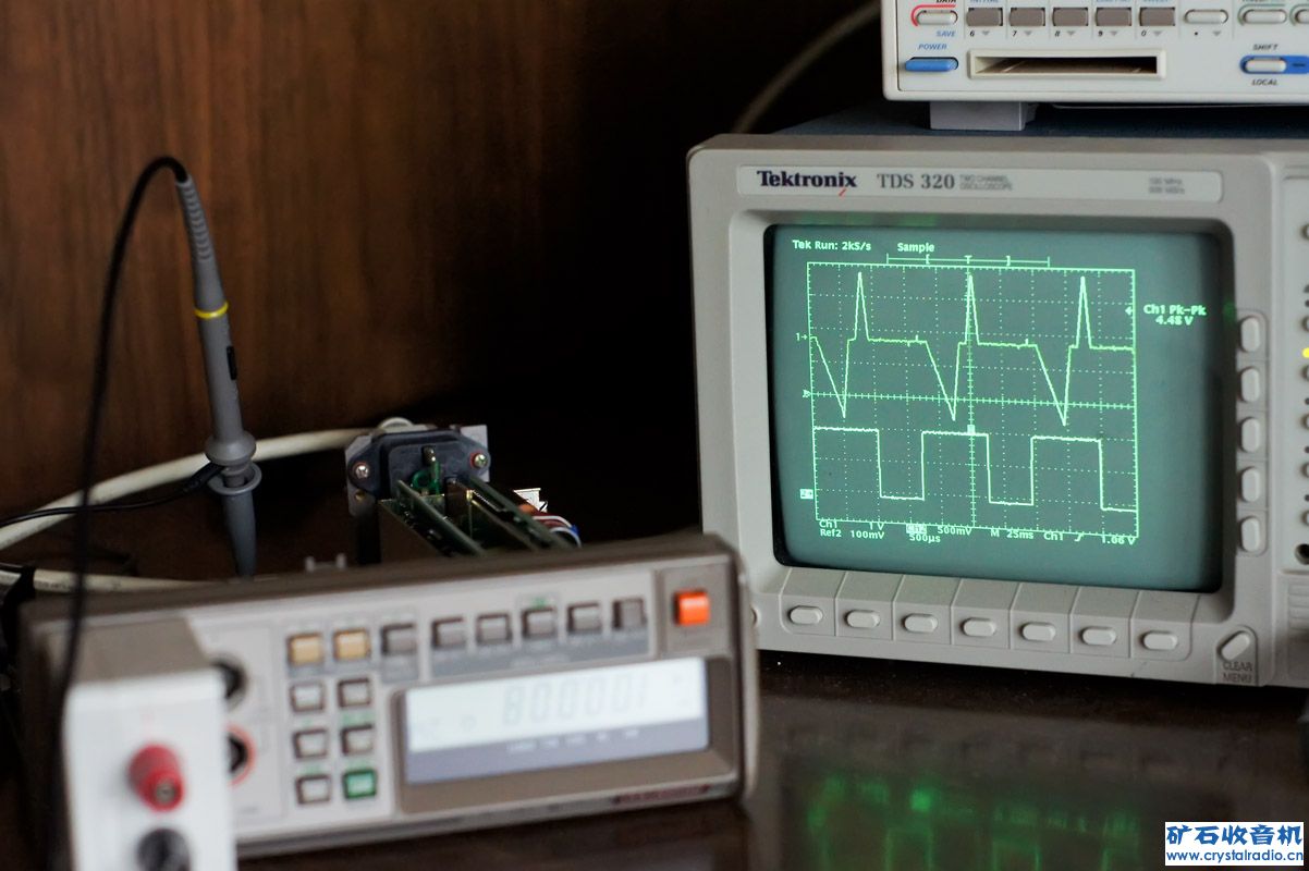

同样用 LM399 做基准的表多了,有的 4 位半也是,192 不受待见估计主要是速度、稳定度什么的比较糟糕吧,我们以前的课件上有一个讲解 ADC 的课程,提到 192 的 ADC 原理,感觉很不好理解(因为不是重点也没仔细听),怪怪的,估计这种 ADC 可能速度和性能不怎么样,反正结果上看是不如 HP 的多斜积分 顺便说一下我们以前要重点学的就是双斜、三斜和四斜积分,可是 HP 那个多斜我到现在还没搞懂是咋回事涅
顺便说一下,使用 LM399、也号称是六位半(标称准确度还很高),但电路很奇特(不过速度很慢)的表还有一种,Prema 的 6001,我以前帮一个朋友入过一台,和你的 192 差不多
难以理解的积分(是不是积分啊?)波形

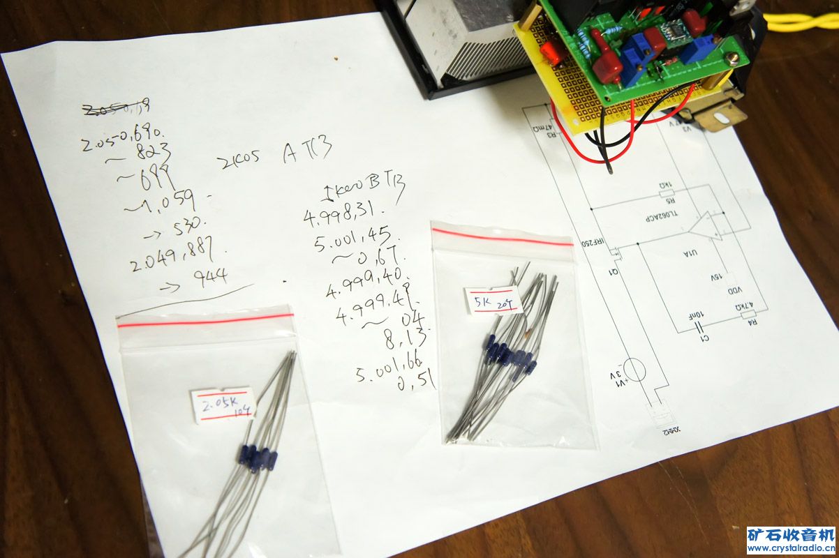

关于这一点,Agilent 也是那么说的
http://www.home.agilent.com/agil ... ;pselect=SR.GENERAL
至于楼主这个,我觉得虽然是随机样本,但遇到的概率嘛说大不大,说小也小,因为表和电阻的温漂方向、斜率、速度都不同,交汇是比较容易出现的。顺便我也随机测试了本来打算拿来做 R2R DAC 的一些 PTF56(环境温度 32 度、每个都等待到读数稳定才记录),虽然样本数量也不多,但也开始趋向于正态分布了
