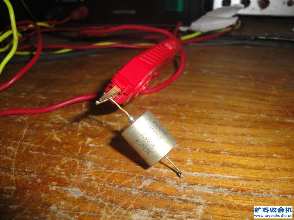

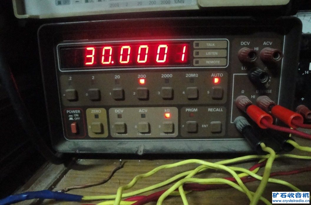

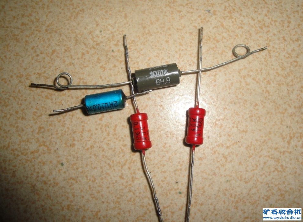

这里不讨论色环与红袍的分别.本人的看法是红袍和色环都是金属膜电阻,性能一样.以现在一样的做工个人觉得是一样的参数.只是现在的色换价格偏高,本人一直亲睐红袍不是因为其好看,而是感叹它的质量.而且以二手老万用表的价买新的指针表我会选择二手的老表.原因请看图. 192.3.995K.jpg 3.995K电阻.jpg 上面是FLUKE的金封3.995K0.01%电阻及测试图.证明表没问题.下面则是国产的红袍与线绕的测试.其中20K线绕是69年8月产品精度0.01%.30K.40K分别是81年和80年的产品.精度是0.1%

俺好羡慕那只69年8月的0.01% 20K,和它相比,Fluke的金封也就是浮云 ......
其实我们60年代末70年代初的金封金属膜、涂漆金属膜、金封绕线、环氧封绕线,何尝比别人差,非得有人说是落后产品,无语。

    那只电阻是坛里的朋友送我的,在这里先谢谢他无私的援助.
表的因素尾数有几个字的跳动.很缓慢.所以最后一位数字可以忽略.
还有几只那种环氧树脂封装的RX70线绕测试结果也和这几只电阻差不多.DO30数字校验仪电阻测量部分也使用了部分的红袍电阻和线绕.
国产的东西完全可以做得和国外的一样好.
