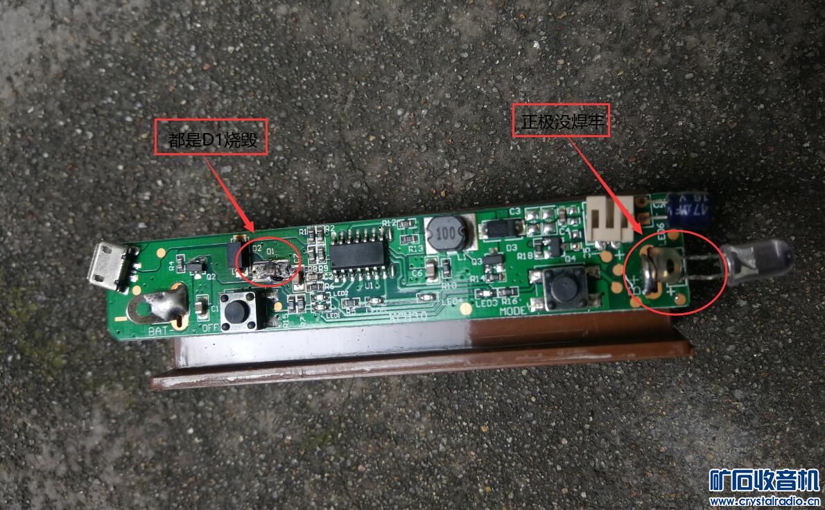

总的买了6个,先开始坏了一个,老板人不错补发两个。现在坏的只剩下两个能用,都是放着充电,第二两天LED长亮,电池发烫。拆开都是一个写着D1的元件烧坏,连同电池一起挂了。电池本来就是自己的,随机电池都是坏的。还有这个正极跟PCB绝对没焊牢,各位可以自己拆开补焊下!

发表于 2022-2-28 14:31:06 | 显示全部楼层
带18650电池 USB掌上风扇风速3档电池不存电问题和你描述的问题,都是电容漏电惹的祸。和http://www.crystalradio.cn/thread-1999471-1-1.html
