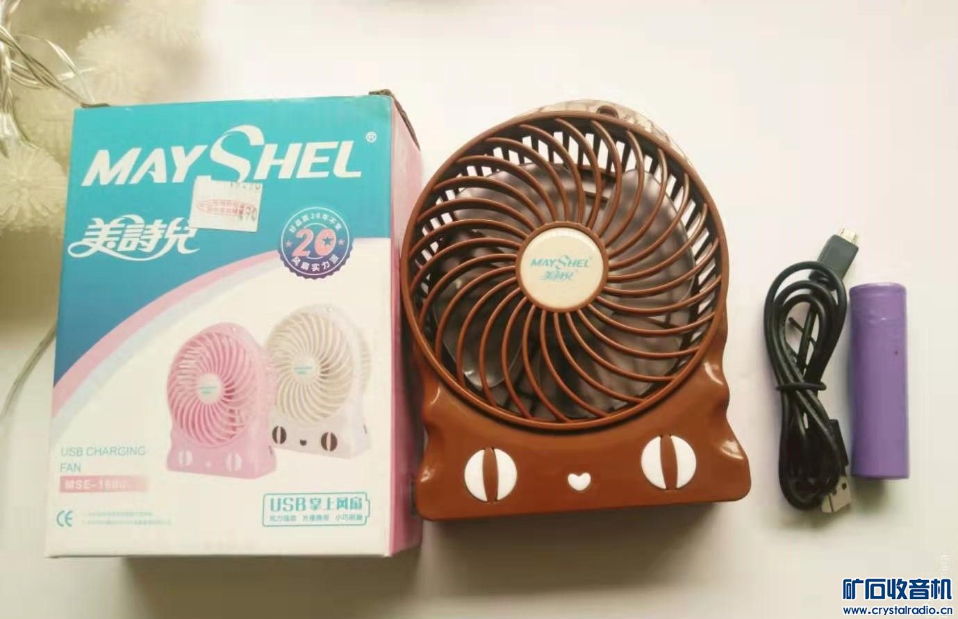

去年在坛子里买了带18650电池 USB掌上风扇http://www.crystalradio.cn/forum ... p;extra=&page=1
有2只充满电放几天就没电了。
拆开风扇后盖,确认原因为贴片电容漏电,按规格更换图上几个贴片电容就可以了。

我的漏电电流2.6ma

@一军  没有全部漏电,但主要是这几个电容。所以就都标上了。
@陪你听风朋友说很多这种风扇的电池都是假的,我拆过不少,但是一般不能说假,只能说是虚标,实际配的电池也就1000mAh左右,所以一般我会换成笔记本退下来的电池。低档1.8ah管一晚上没问题。
 楼主| 发表于 2022-2-28 16:31:53 | 显示全部楼层
hilljanet 发表于 2022-2-28 16:26
我的漏电电流2.6ma
把那几个电容检查下,用烙铁烫下,烫到哪个电容后电流降低的,就是那个有点漏电了。如果是漏电严重的烫下,电流会增加。反正有问题的那个都要换掉就好了。
发表于 2022-2-28 18:50:38 | 显示全部楼层
农民 发表于 2022-2-28 16:31
把那几个电容检查下,用烙铁烫下,烫到哪个电容后电流降低的,就是那个有点漏电了。如果是漏电严重的烫下 ...
谢谢!我还以为是mos漏电
