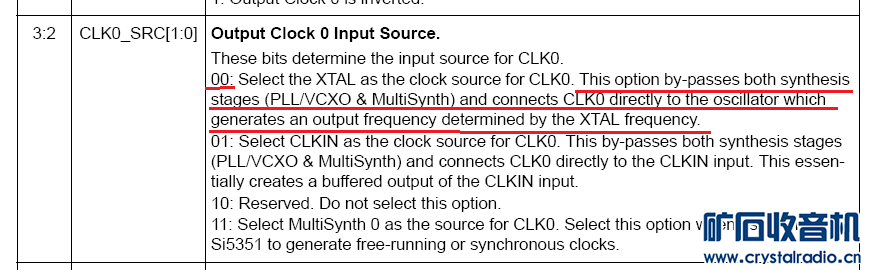

5351大多数寄存器默认值是0, 比如时钟输出控制CLK0 control(16号),其中有如此说明
这个默认功能很有用,上电还没配置就能直接输出晶振频率,而不是无输出,如果连到CPU, CPU就可以先运行,再对其配置
可惜不行啊,实测不行,我一度以为晶振输出幅度太低没输出 ,换了爱普生晶振还时不行,才反应过来
 楼主| 发表于 2023-4-25 16:49:20 | 显示全部楼层
寄存器16;CLK0控制
00:选择XTAL作为CLK0的时钟源
此选项通过旁路两个合成器(PLL/VCXO和MultiSynth),并将CLK0直接连接到XTAL振荡器并输出频率
Si5351内部只有两个独立的PLL,就算是这样可行,是不是要占用一路PLL(PLLA或PLLB)

试了,确实不能输出时钟频率

我被这条说明坑了,没输出郁闷以为晶振起振幅度过小

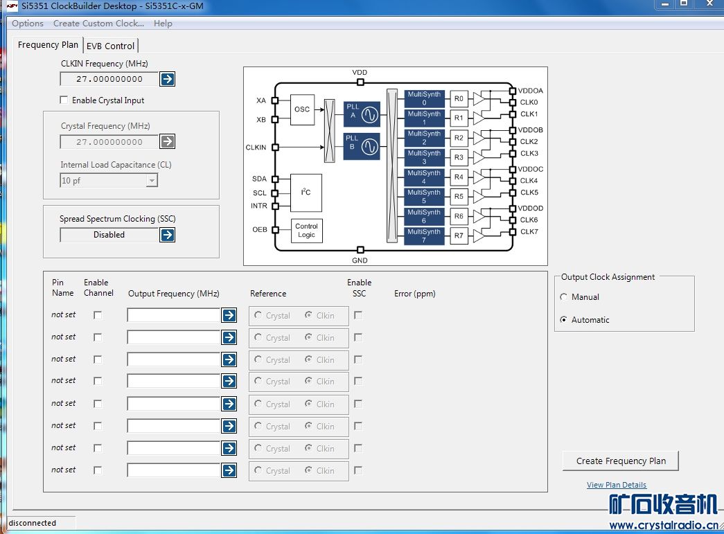

规格书是通用的,我们实验的是10-MSOP封装,还有20-QFN封装
从方块流程图上看,推测Si5351C(20-QFN)好像有这功能

官方的工具,设置了手册上(AN619)没有说明的寄存器,比如4和7号

Si5351 AN619 Rev.0.7
CLK4,第23页
CLK7,第26页

是4号和7号寄存器,不是CLK4,CLK7

没有寄存器4~8及10~14,忽略就行了
