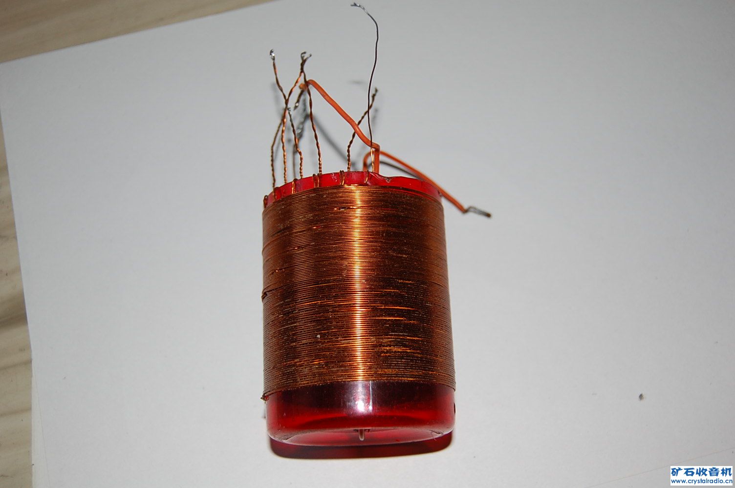

线圈直径60mm,线径0.5mm,100圈,50圈起每10圈抽头,共5个抽头。
电感461UH

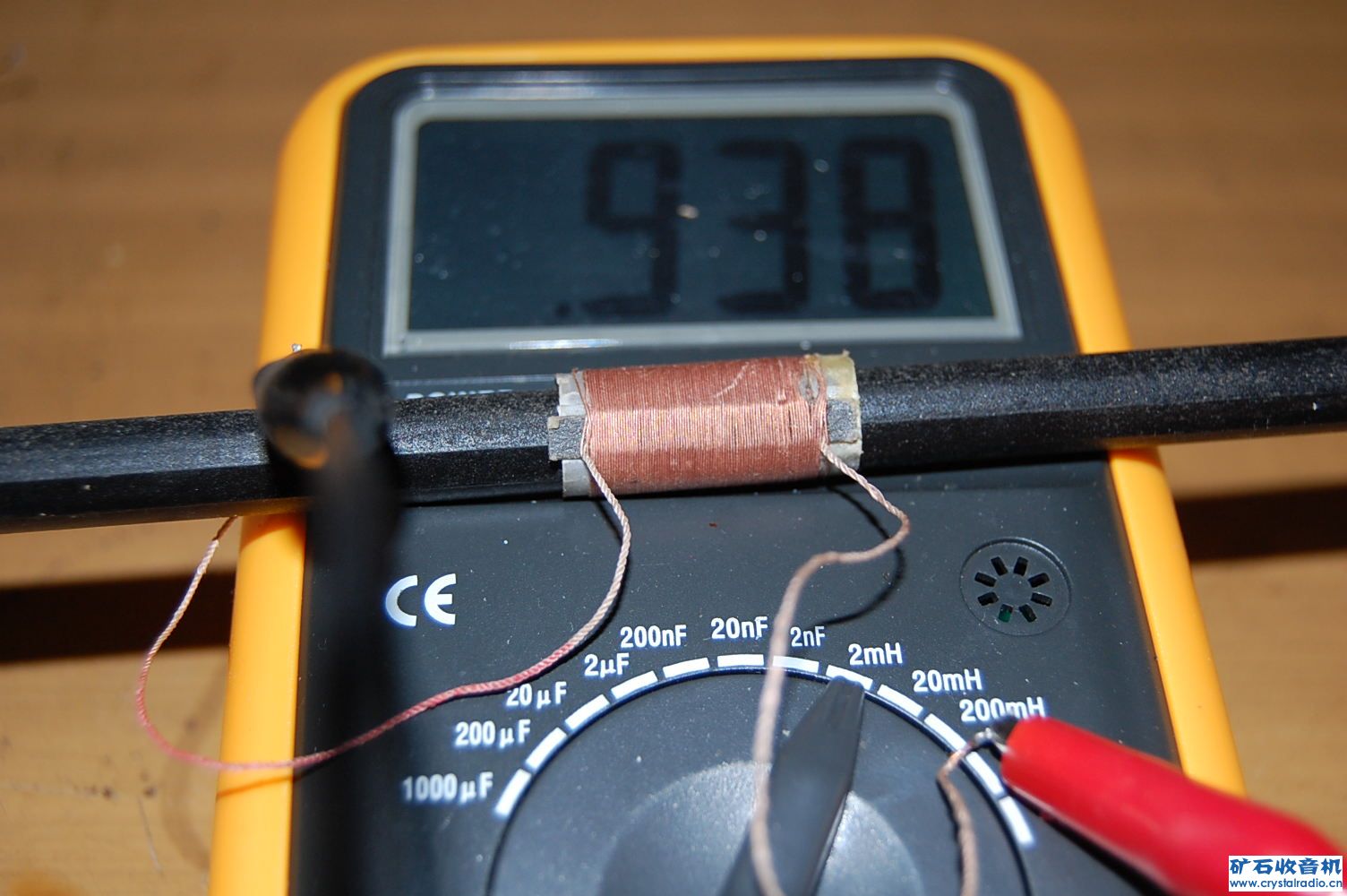

a)0.07*7多股线,80圈,不加磁棒电感133UH
加磁棒电感938UH

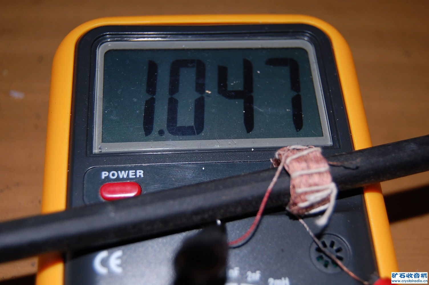

b)多股线蜂房式磁棒线圈不加磁棒电感201UH
加磁棒电感1041UH
证明:同样线径线圈直径越大电感量越大。磁棒能够有效地提高线圈电感量。

发表于 2011-6-12 06:50:45 | 显示全部楼层
这个可能有错
发表于 2011-6-12 06:55:02 | 显示全部楼层
线圈直径60mm,线径0.5mm,100圈,460uH
是正确的。

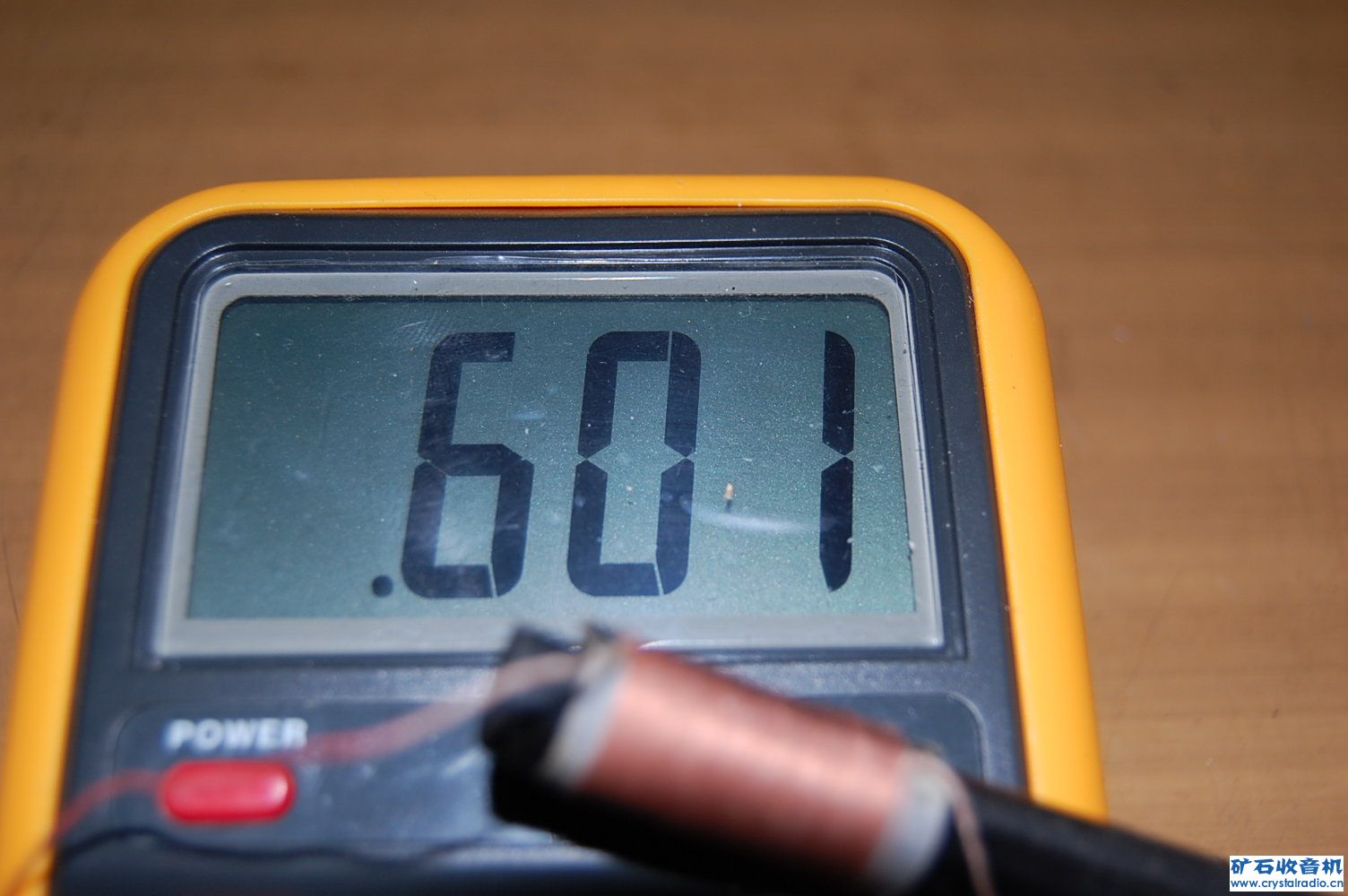

这个可能有错
xjw01 发表于 2011-6-12 06:50 [/quote]
再测一次。不加磁棒135UH
加在磁棒一端601UH
加在磁棒中间918UH
