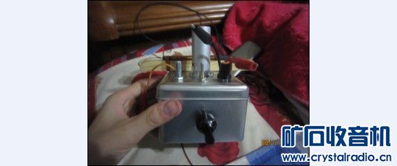

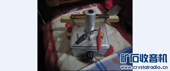

本人用学习业余时间做了一台2P2单管收音机,本机性能调谐性差灵敏度低但是声音绝对是上品。
配料表
电阻;3m
电容270p,5000p,薄膜可变电容233p,陶瓷微调5P/25p
机盒:经典的铁观音茶叶盒【以前盖子上面有商标扣掉即可】
磁棒:中夏牌8管收音机套件中波磁棒
线圈:1mm漆包线调谐70圈再生9圈
磁棒支架:明基笔记本电脑桌上面的档棍(时间长了桌面变形按不进去废物利用)
电子管:2p2一只(2p3也可)
管座:小七角管座(有罩)

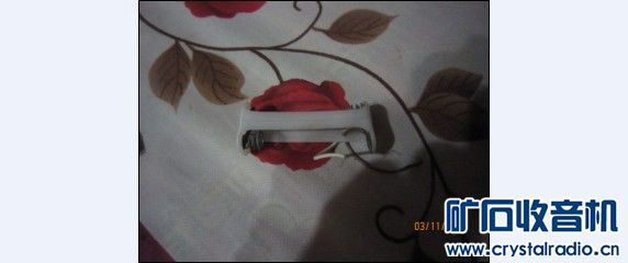

电池:两节五号电池一节9V电池
电池盒:9v电池拆得,老式3V电池夹

准备电池盒
4
4
装入几盒

完成图
123
123
124
124
125
125
126
126
介入电池打开开关
本机器在晚上工作就对是精品声音清脆绝对是您在夜晚的好伴侣
