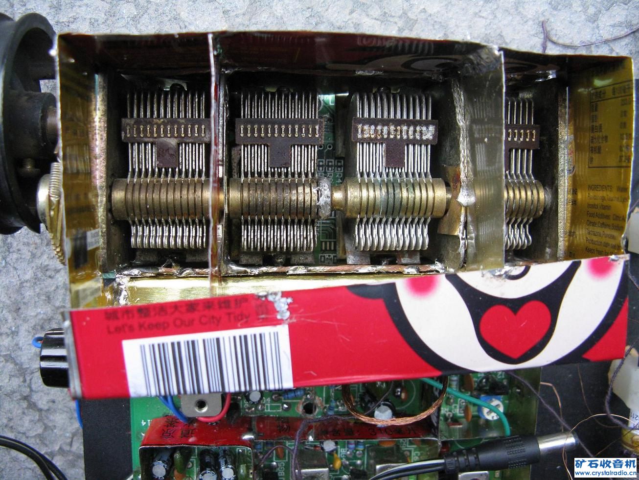

 楼主| 发表于 2011-6-15 11:05:33 | 显示全部楼层
回复 22# suhonggui
再次请苏老师验明正身
 楼主| 发表于 2011-6-15 11:07:09 | 显示全部楼层
回复 32# lwlj
发表于 2011-6-15 14:39:54 | 显示全部楼层
回复 33# lwlj
嗯,没有一定的技能是很难完成双联对接的,不过楼主还是遮遮掩掩,让人雾里看花,要是能看的清清楚楚,明明白白就好啦!
 楼主| 发表于 2011-6-15 16:03:31 | 显示全部楼层
回复 34# suhonggui
    苏老师,您这不是折杀俺吗?照像技术只有这个样子,怎么办,再来一张!
发表于 2011-6-15 17:16:38 | 显示全部楼层
回复 35# lwlj
哈哈!劳驾楼主了,我就想看看楼主的双联是如何对接的,的确没有胆大心细的精神,没有精湛钳工的技术是不可能完成的,佩服啊!
 楼主| 发表于 2011-6-16 09:14:53 | 显示全部楼层
回复 36# suhonggui
苏老师这话我爱听,再来一张!

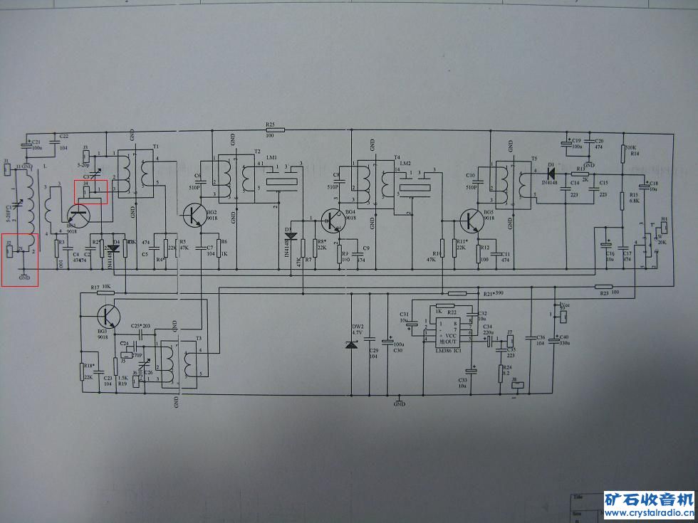

发表于 2011-6-16 11:23:20 | 显示全部楼层
看这个四连,焊得真有手艺!很精致!但电路图中的“地”,如下图中红框的这两个“地”,需要特别处理吗?
 楼主| 发表于 2011-6-16 11:49:07 | 显示全部楼层
回复 38# 求知无足
高放调谐上端才是地,也就是接正电源端!
发表于 2011-6-16 15:20:06 | 显示全部楼层
电源会不会被短路了呢?
 楼主| 发表于 2011-6-16 16:07:56 | 显示全部楼层
回复 40# 求知无足
    不能会的呀,对交流来讲直流电源就是地的呀
发表于 2011-6-17 19:08:05 | 显示全部楼层
只是,这一点是如何分离的?我没分析出来。
 楼主| 发表于 2011-6-18 09:09:12 | 显示全部楼层
回复 42# 求知无足
    不好意思,上产次是我没把意思表达清楚,可变的外壳就直接接地,高放线圈上端并不直接再和可变的外壳相联,但高放线圈的交流是通过正电源再通过C21 C22到地,因为有C21 C22所以不会将直流电源短路的。
发表于 2011-6-18 20:20:47 | 显示全部楼层
谢谢楼主说明!
