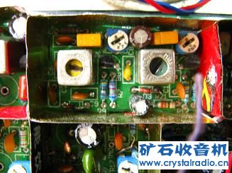

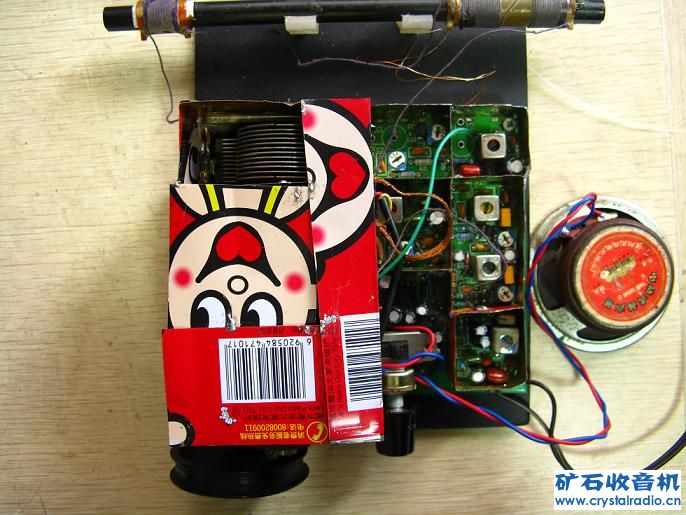

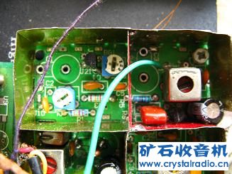

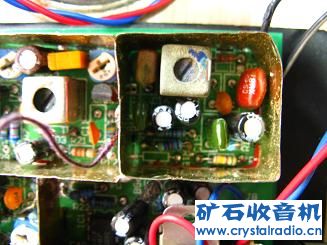

     喝红牛喂牛奶的收音机就是不一样呀!在原来“装配简单,调试方便的高灵敏中波机上增加了一级调谐高放,同时对电路进行了进一步的简化使电路在稳定工作的同时,也使机器的的灵敏度,抗镜像干扰等指标再上一个台阶,进而使整个装配调试过程较为简单,简化的电路主要为AGC电路。
     本机追求的是高灵敏度,高选择性,所以带宽较窄,如果想展宽频带,可以小用一个陶瓷,这样选择性也降低了,当然如果你不是象我这样就在200KW的强台脚下,也是完全可以的(用一个陶瓷选择性也优于36DB),本人离浙江电台发射塔只有四,五千米。具体选择性有多高呢,就是可以在浙江电台810KHZ的旁边较清楚的收听上海的792KHZ的东广台。至于灵敏度有多高呢,还是从接收方面来讲:在杭州半山公园里除了本地的浙江之声,杭州旅游字之声,城市之声等和周边的如嘉兴,绍兴,湖州,宁波,舟山,金华的新闻,交通台外,象周边省份如江苏,安徽,江西,河南,上海的省级电台,还有三百多公里之外的合肥,江苏盐城等电台,粗略计算总共可以四十个以上的电台,总之,如果你那的接收电磁环境足够好的话,它会让你意想不到的惊喜!

LZ 做的不错,电路设计的漂亮,电路图能否再大些,看不轻数值。

带三端陶瓷滤波的中放,独立本振,好。希望楼主另传原理图,使之清晰一点。

三连可变电容,不共地?
发表于 2011-6-10 12:18:42 | 显示全部楼层
我看到,高放输出连,直接并到了高放线圈上了?这一连的地,是直流高电位。
发表于 2011-6-10 12:19:10 | 显示全部楼层
也没有找出检波二极管的直流回路。
 楼主| 发表于 2011-6-10 12:23:05 | 显示全部楼层
回复 7# 求知无足
是的,高放联地是直流电源的正极
 楼主| 发表于 2011-6-10 12:25:36 | 显示全部楼层
回复 8# 求知无足
    有的,电源正极经R15,R13,D1和末级中周次极到地

发表于 2011-6-10 15:37:10 | 显示全部楼层
请楼主把照片放大点好让大家仔细看看,红牛罐罩着的可变到底是三联还是两联?
发表于 2011-6-10 15:48:19 | 显示全部楼层
苏老师也来了,好久没有见到你了。看比例好象三连的。
 楼主| 发表于 2011-6-10 16:10:16 | 显示全部楼层
回复 12# suhonggui
   苏老师:不只是三联,是四联,有一联没有用。
 楼主| 发表于 2011-6-10 16:15:43 | 显示全部楼层
回复 12# suhonggui
    全家福.JPG 请苏老师验明真身,这是两个双联焊起来的。
