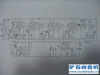

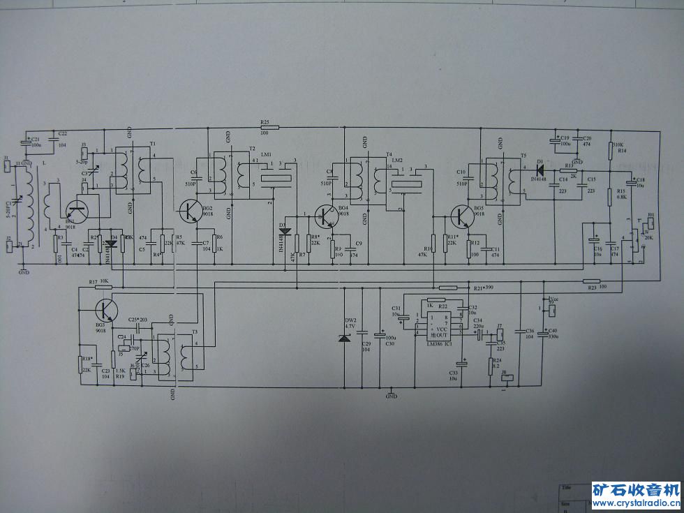

我用红线画了一下这个电路的AGC回路,不知对不对?它是如何工作的?

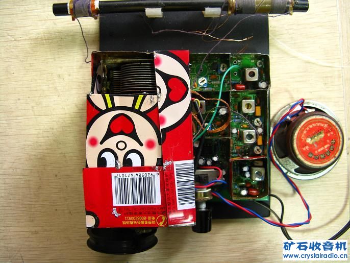

手艺真好,
发表于 2011-6-10 20:58:43 | 显示全部楼层
回复  suhonggui
    请苏老师验明真身,这是两个双联焊起来的。
lwlj 发表于 2011-6-10 16:15
把两个双联焊起来是个好办法,但楼主还是没有把可变电容验明正身啊!
发表于 2011-6-11 07:23:03 | 显示全部楼层
很好,能给机机穿上衣服就更好了
发表于 2011-6-11 07:57:10 | 显示全部楼层
隔离做得不错,赞一个!一般在简易高灵敏度机器中都不太注意隔离的使用,其实这是非常重要的,尽量减少各种杂散耦合,是提高收音质量非常重要的因素。
 楼主| 发表于 2011-6-11 08:58:17 | 显示全部楼层
回复 20# 求知无足
    基本正确,在信号强度没达到一定以前D3,D4是不导通的,只有达到一定强度后才导通,这样能在小信号状态下得到最大程度的放大量。

发表于 2011-6-11 09:26:20 | 显示全部楼层
嘿嘿,冲标题进来看看,以为牛奶做电源,,原来是为中频牛。高频牛安装的圈舍围栏 。看了之后这张图纸比较有特点,高放输入回路都与平常超外差不一样--共基极这张图有纪念意义。

 楼主| 发表于 2011-6-15 11:05:33 | 显示全部楼层
回复 22# suhonggui
再次请苏老师验明正身
 楼主| 发表于 2011-6-15 11:07:09 | 显示全部楼层
回复 32# lwlj
