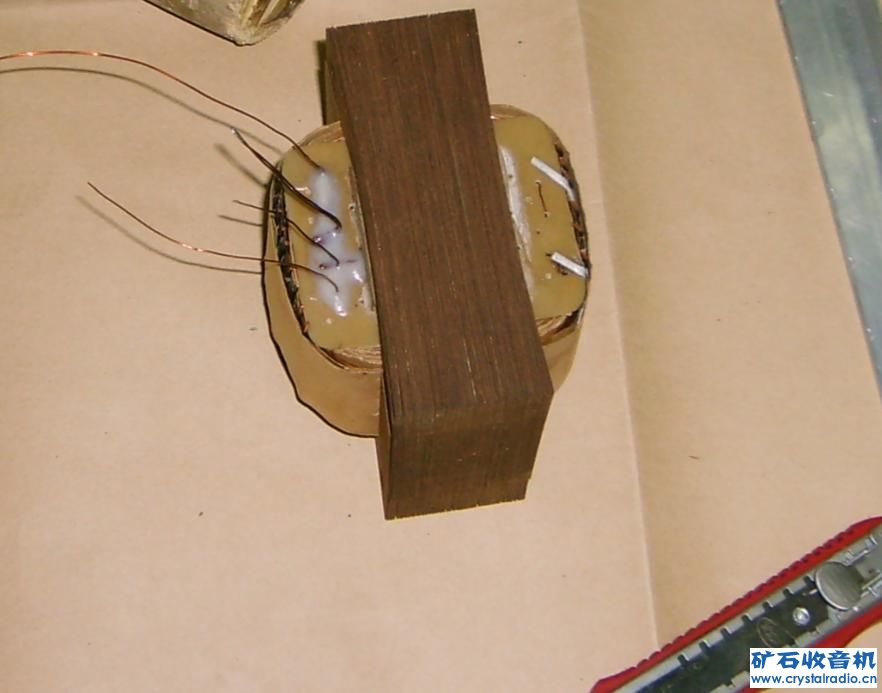

今天星期天,把电牛绕好了
感觉初级空载电流有点大,也算甲类吧
初级220是0.58线605匝,230是634匝(空载电流180MA)
次级0.33线900匝*2,850匝处抽头(空载330V,312V)
1.0线15匝,供5Z3P(空载5.5V)
0.53线19匝*2,供6N8P(空载6.6V)
双线并绕0.53线19匝*2,供6P3P.(空载6.6V)

发表于 2011-6-14 00:07:55 | 显示全部楼层
40*40的铁蕊
也很好
这个截面是正方形
变压器绕组的铜损可以最小

 楼主| 发表于 2011-6-14 09:13:30 | 显示全部楼层
40*40的铁蕊
也很好
这个截面是正方形
变压器绕组的铜损可以最小
那个数显尺用起来怎么样?
我有个数 ...
求是 发表于 2011-6-14 00:07
    就是铁芯有点绣了,空载电流大了些。
我厂的卡尺也跳,通病吧
