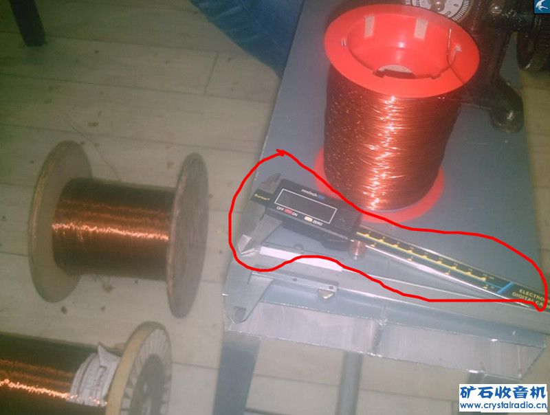

大概有40斤,30一斤,需要的话我PM你链接。
给我个链接,我看看买点。
发表于 2011-6-11 00:01:27 | 显示全部楼层
老乡:咱们新乡就产有漆包线,质量还不错

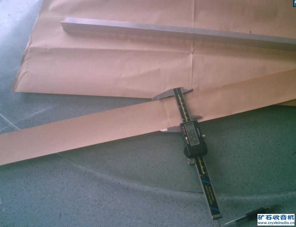

发表于 2011-6-11 17:28:21 | 显示全部楼层
回复 14# yyd2011
    这卡尺不错哪里淘的多少米?

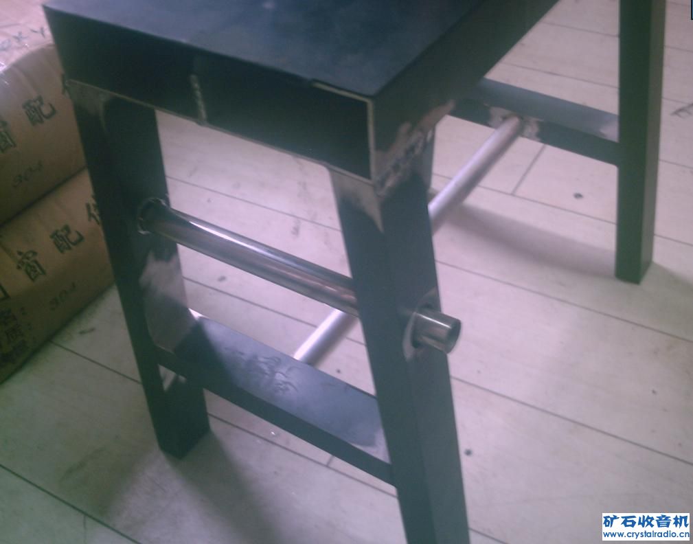

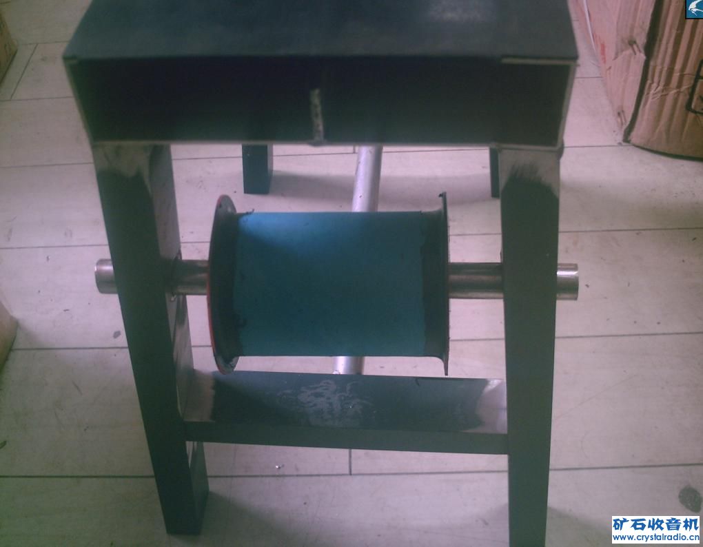

 楼主| 发表于 2011-6-11 22:17:11 | 显示全部楼层
今天白天把凳子改造了一下,也就是上面铺了层皮,腿上开了俩洞(放线轮用的)

tj.xhy698 发表于 2011-6-11 17:20
    呵呵,红蜘蛛的硅钢片12米
 楼主| 发表于 2011-6-11 22:19:24 | 显示全部楼层
回复  yyd2011
    这卡尺不错哪里淘的多少米?
fushisheng 发表于 2011-6-11 17:28
    卡尺是我厂的公共财产 (我是仓库管理员)

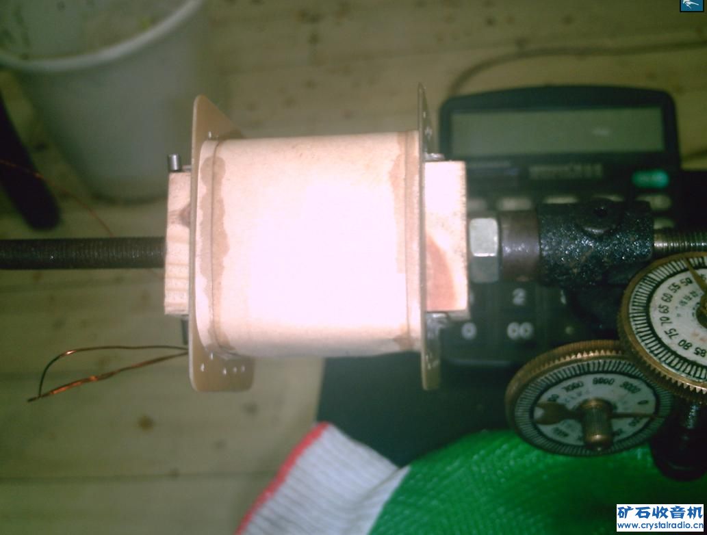

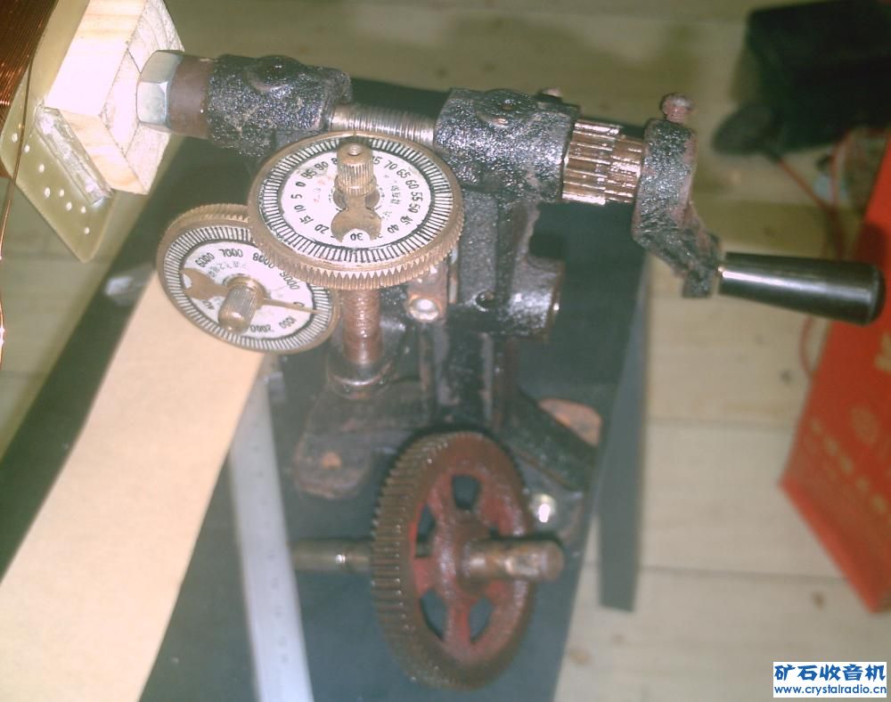

 楼主| 发表于 2011-6-11 22:30:15 | 显示全部楼层
晚上把初级绕好了,第一次一波三折。先是绕线机没有调整速度,摇把一圈线轮三圈,确实抵不住
改了1:1好多了,然后是塌边问题,,最后在初级绕完做了补救,准备次级层层防塌边
 楼主| 发表于 2011-6-11 22:35:39 | 显示全部楼层
现在初级220是0.58线605匝,230是634匝,按初级线径功率大概160W,其它大差不差,准备原计划进行,
