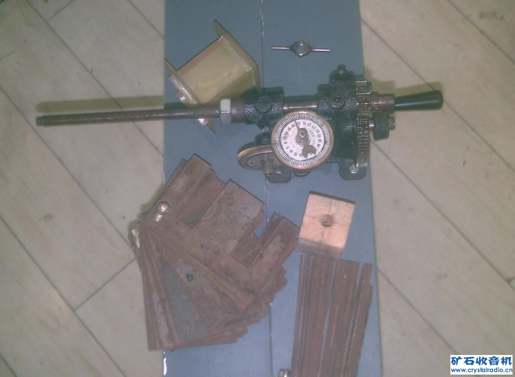

谢谢杨版的环氧板和红蜘蛛的硅钢片 绕线机也是坛里刚刚淘来的

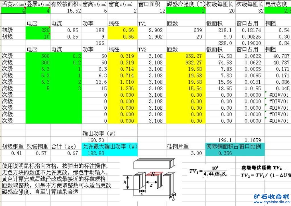

骨架,木芯今天做好了,硅钢片是舌宽40*叠厚40的,比例有点失调,只能这样啦,等漆包线中。。。。。
 楼主| 发表于 2011-6-9 23:30:34 | 显示全部楼层

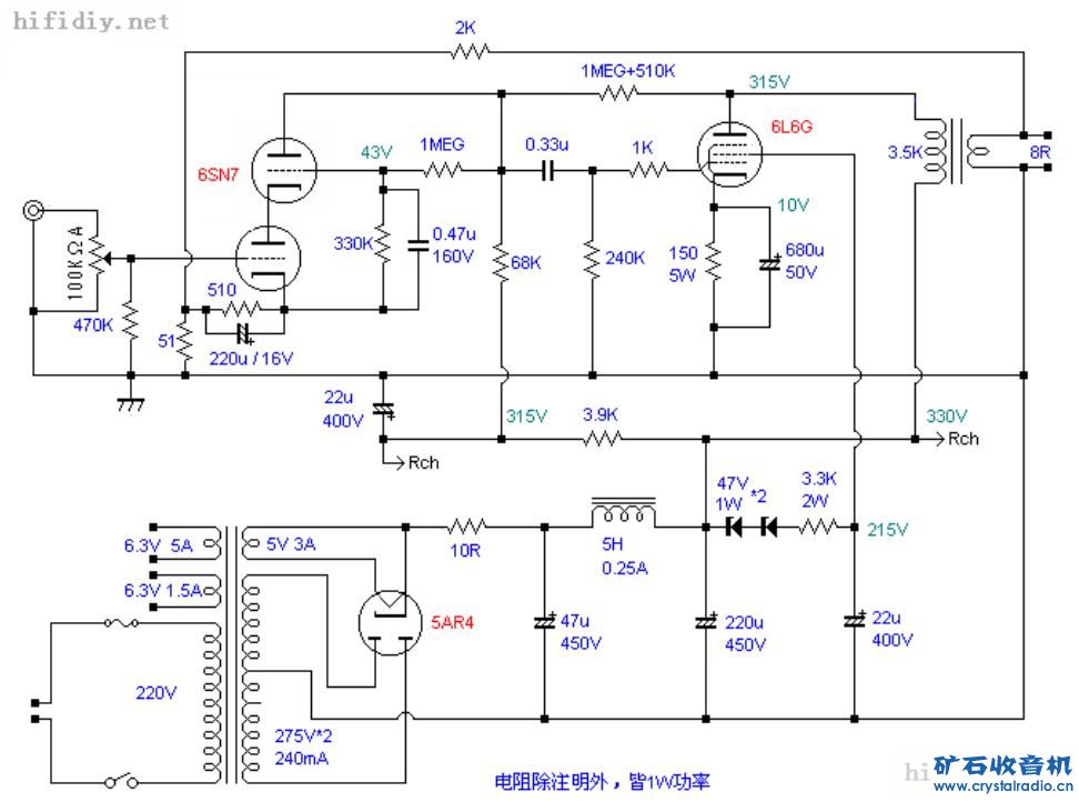

电压准备按这个来,高压要留280抽头

那个木芯儿做端正了很关键,特别是中心孔要钻正当了,不然来回扭,想绕线绕齐了就难了。你是怎么钻的中心孔,台钻么?
 楼主| 发表于 2011-6-10 00:43:49 | 显示全部楼层
那个木芯儿做端正了很关键,特别是中心孔要钻正当了,不然来回扭,想绕线绕齐了就难了。你是怎么钻的中心孔 ...
fzh547611 发表于 2011-6-10 00:18
    绝对精准,台钻+下料锯搞的,我厂是生产铝合金门窗的
为了绕一头牛制作一个木芯看着不合算,但它是绕好牛的最基本的条件,支持楼主DIY的求精精神。

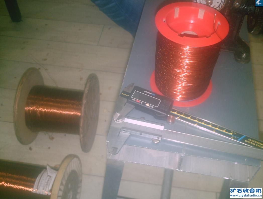

这个帖子好,得天天来看,顺便请教楼主的漆包线是从哪搞的?方便的话最好给个链接地址,谢谢了
老猫皮皮 发表于 2011-6-10 09:35
    淘宝看了许多,大多不零售,零售的价格高出3分之一左右,好不容易找到一个打包出的,每种都有点,我米又不够,大概有40斤,30一斤,需要的话我PM你链接。
现在用的是老家专门发过来的 只有3种线径,合适的只有0.58左右的,有6两不够绕初级,先全部绕光看看多少圈再改次级圈数

    明天还要再改动一下固定绕线机的凳子(呵呵也是专门焊接的),就开始绕初级
