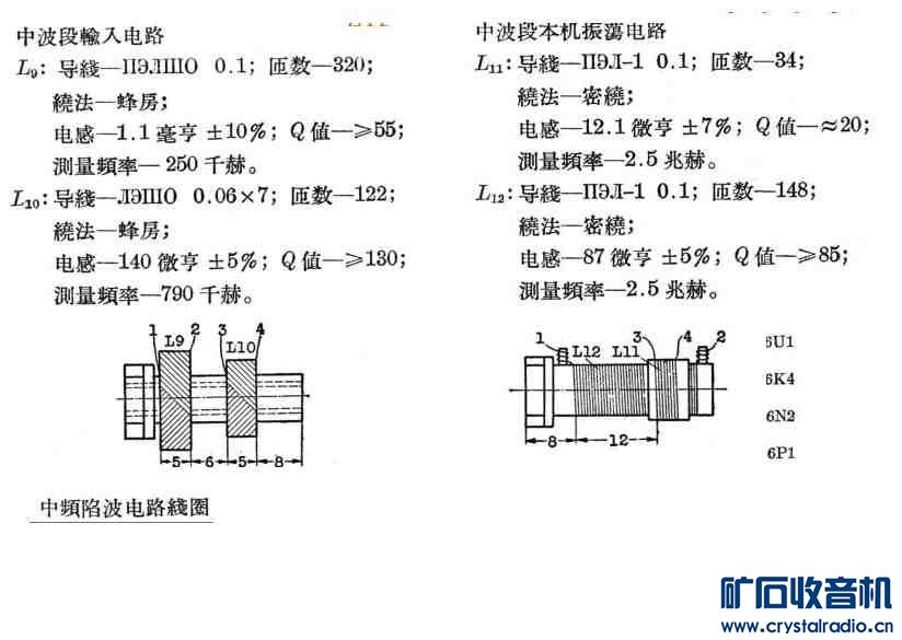

修理一台上海144电子管收音机,修复了电牛,换了输出牛和滤波电容,更换6U1,6Z4之后短波1,2正常收台,中波无台。经查中波振荡线圈断了,断头在根部而且线也霉变,只好重说。根据网上数据重绕,并用电感表测了初次级电感并调整了初次级匝数。装机,测本振3M一4MHZ左右,远超范围,尝试并电容,也降不下来频率,求助本坛高手指点。附144中波振荡线圈数据。

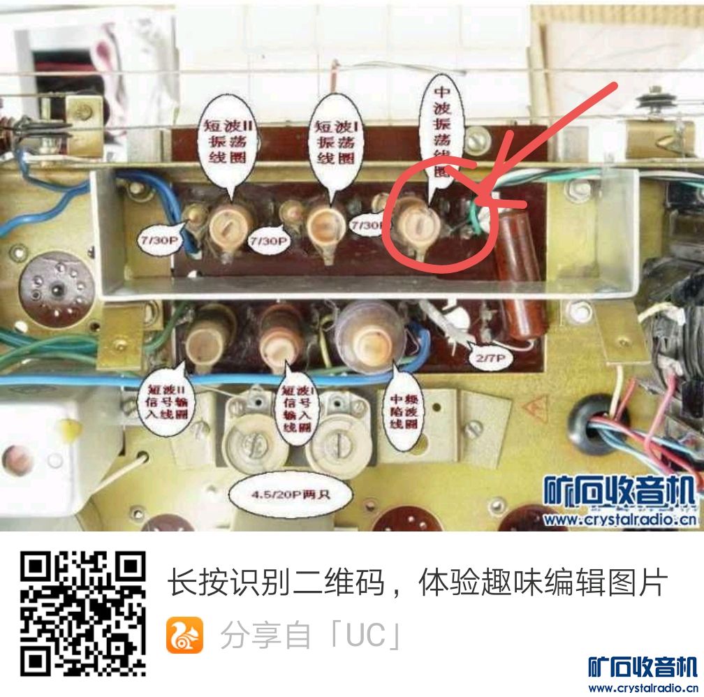

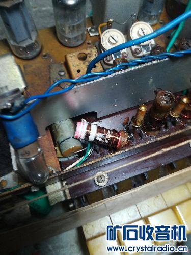

 楼主| 发表于 2021-4-8 19:54:09 来自手机 | 显示全部楼层

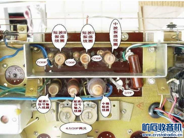

附上重绕线圈图片,顺求科普144中波振荡线圈型号,以便万一无果网购替换。

图纸数据初级75uH,次级8.5uH,绕好后用电感表测过,稍大点,初级减少了10匝左右,次级减了5匝左右。就刚刚好了。

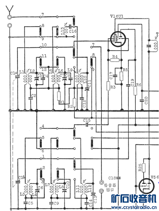

这是上海160A收音机的电路图与线圈数据,你可以对照一下,主要是双联是460P的,6U1变频。

也不是蜂房式,有图为证。

箭头所指就是振荡线圈
