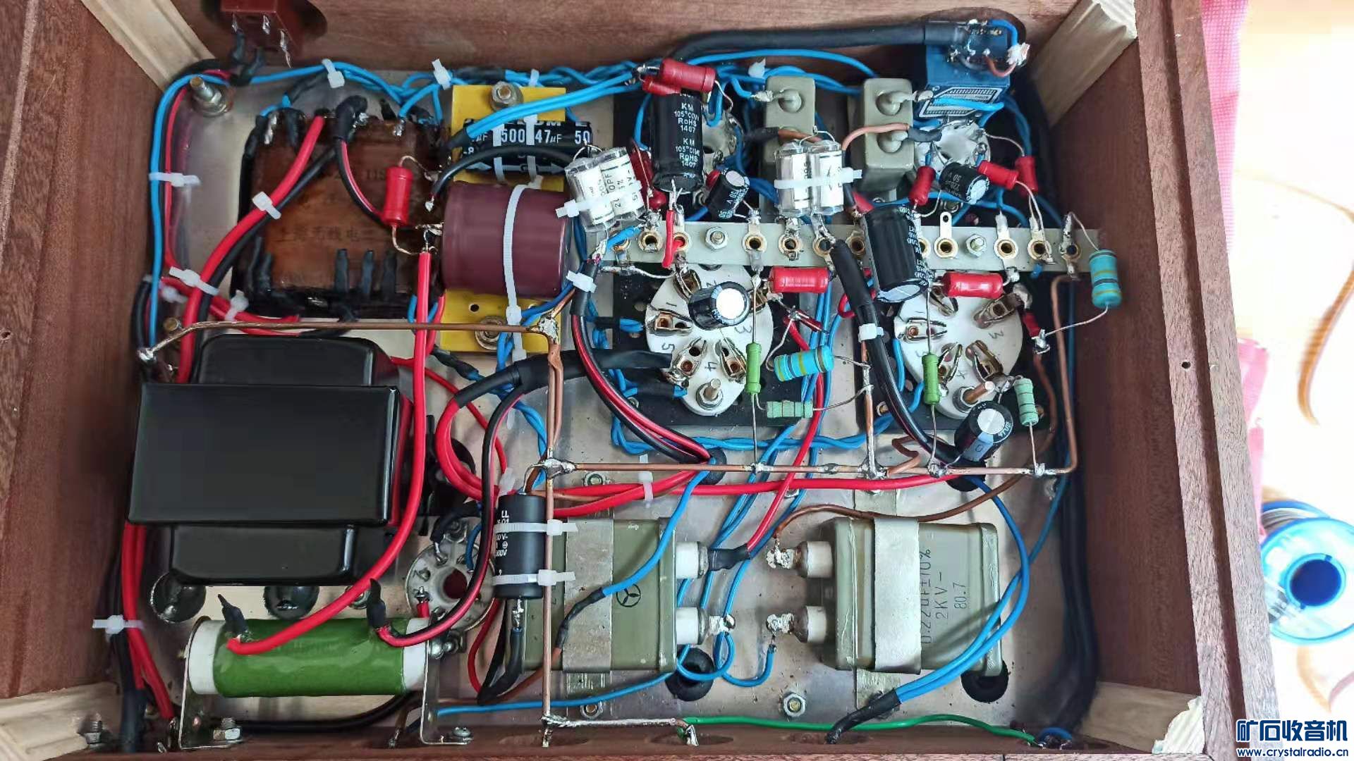

清明小长假,集中时间针对我制作的FU7单端红屏问题,结合帖子里各位老师给出的意见和建议,反复检查调试机器,终于找到了故障原因,解决了问题,学到了知识,十分的开心!现将调试情况及体会汇报如下:
1、仔细的测量了电压,各级电压很高。次级320伏电压整流后达到540伏(不带负载)插管后功放管屏极、栅极比手册上的指标都高!屏极410伏,帘栅极300伏,老师们分析的很对,屏极栅极电压电流高是造成屏极发红的主要原因,随后我在整流管后加了一个10欧30瓦的降压电阻,在功放管2脚帘栅极与输出变压器B端加了1只43K电阻和1只47U旁路电容,红屏问题解决了!
2、试机期间发现功放管栅极与屏极之间有跳火现象,而且喇叭有蓬蓬声,于是在功放管栅极与0.22U耦合电容之间加了一只1K电阻,问题解决了,同时还有防止自激现象发生的作用。
3、听音过程中感觉低音声音很不好,就在输出牛初级并联了1只1000P的电容,声音立刻好了起来。
  通过制作本机,还得到了一些体会:
1、老的扩音机电源牛输出电压普遍高,没有现在市电230初级抽头,用时一定要降压,否则各点电压一定不正常;
2、网上找的电路图一定要甄别,不可完全照抄,具体分析实际电路,加以调整;
3、一定要仔细严谨的测量重要节点的电压;
4、只要没有硬伤,电子管质量一般还是好的,不会有太大问题,而且极其耐造,短时间过载,都可以承受,可玩性很强。机器有问题还是要多从电路和工艺找原因。
    再此感谢帮助过我的坛友。
发表于 2021-4-6 10:55:19 | 显示全部楼层
"在输出牛初级并联了1只1000U的电容"后喇叭还有声音吗?是否是1000P笔误?
 楼主| 发表于 2021-4-6 11:11:21 | 显示全部楼层
是1000P!我打错了(已改过了),朋友看的非常仔细!失误失误啊!开始我手头没有1000P耐压1000伏的电容,刚好手头有4只2000P耐压500伏的电容,就串联使用了,凑了两只1000P耐压1000伏的电容,这样刚好达到指标

发表于 2021-4-15 20:47:15 | 显示全部楼层
屏流过大,自偏压看看合适不
发表于 2021-4-15 20:48:46 | 显示全部楼层
如有自激屏级串几十欧姆。
 楼主| 发表于 2021-4-16 09:05:53 | 显示全部楼层
www61 发表于 2021-4-15 20:48
如有自激屏级串几十欧姆。
屏极没有串电阻,帘栅极串了几十K电阻加旁路电容,自激解决,红屏消失
