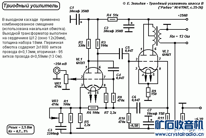

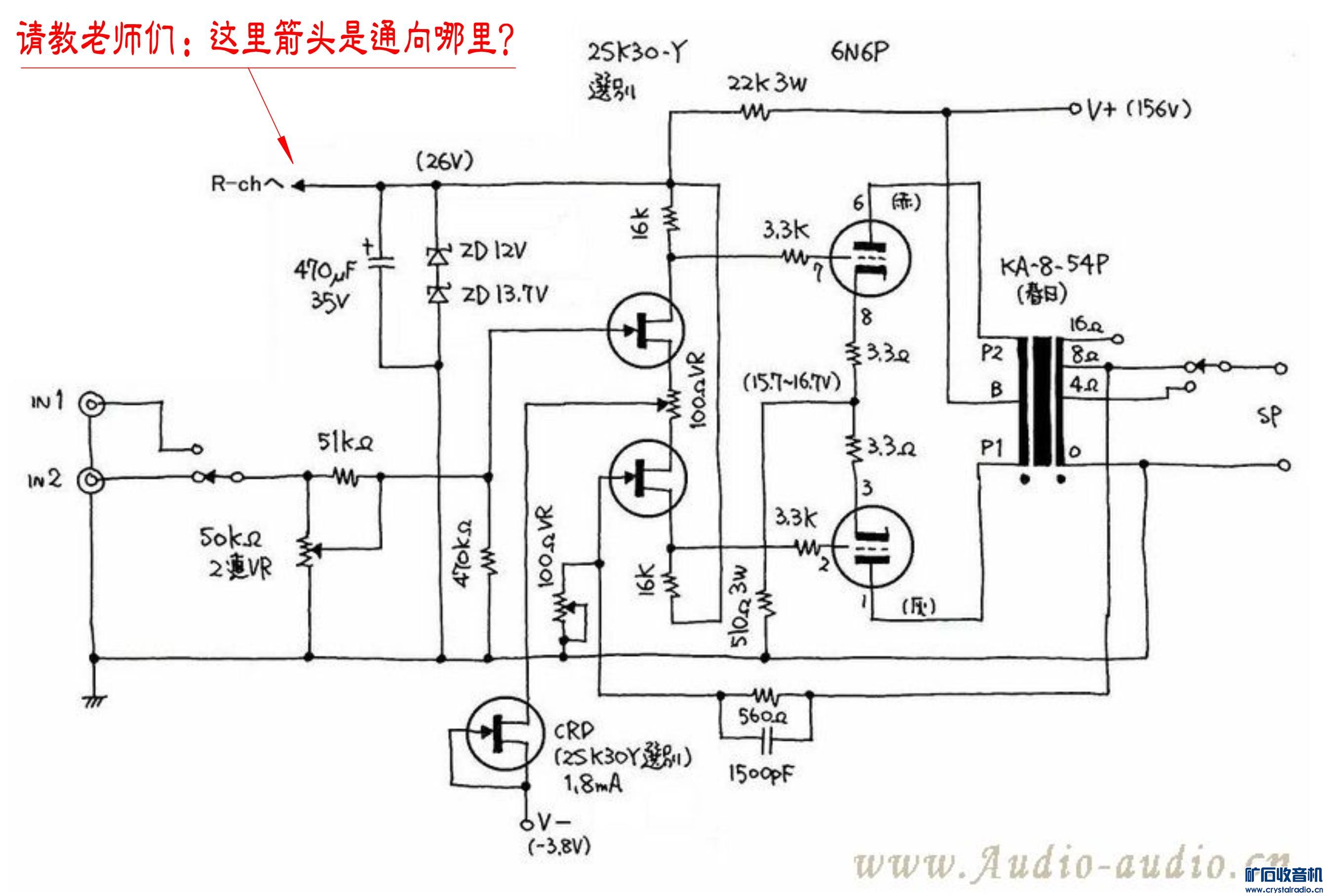

上传两张外国人的图,请老师们谈谈优缺点

发表于 2021-4-2 22:00:24 | 显示全部楼层
 楼主| 发表于 2021-4-2 22:18:37 | 显示全部楼层
你提供的这两种电路不太好评价。后面这个箭头应该是通往右声道的前级供电(共用前级电源)。

发表于 2021-4-3 15:09:38 | 显示全部楼层
谢谢老师解答,明白了,可能两个稳压管与470微法电容同右声道共用的。
发表于 2021-4-5 15:10:54 | 显示全部楼层
R-ch:右声道。
发表于 2021-4-5 15:42:33 | 显示全部楼层
从两个电路的偏压看,貌似都是甲类推挽!
要想输出更大的功率,还是要更深的负压偏置!
