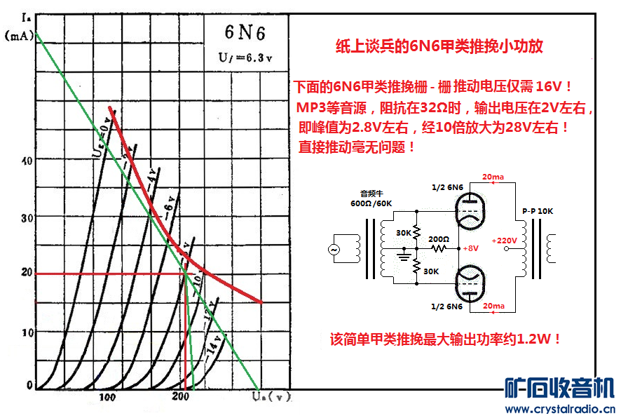

6N6推挽小功放

6N6推挽不会让你失望,到时还望你分享。
我做过6P1,6P6P及6N6并管这三种单端,都嫌输出功率太小,其中最大6P1单端输出都只有3W左右。

发表于 2021-3-30 21:39:42 | 显示全部楼层
这个线路和我要设计的一模一样。我就是想要用晶体管做恒流在阴极。。

我太多兴趣最近一直玩示波管做电视机。。我有空做好了再发到这里。 我的思路和一下的 6N15 推 6N6一模一样只是我会设计 单独去调 6N6每边三极管的负压。在6N6 每个三极管阴极加1个1欧姆电阻测量每边三极管的屏极电流。
