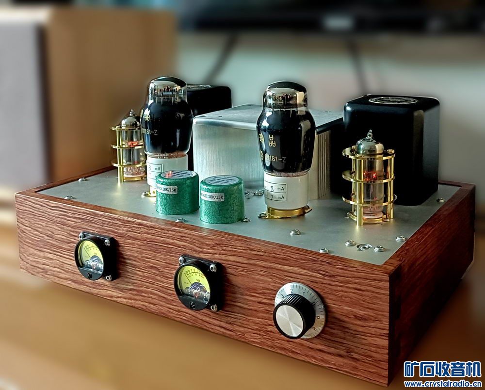

6N6推挽小功放
从筹划、备件至今,历时3个月终于完工,效果出乎意料,且听慢慢道来。

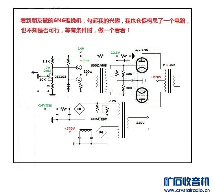

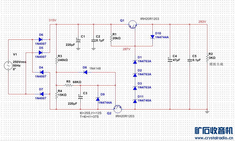

先上电路图,测量数据都已经标在图上,工作点几经调整,目前应该是较优方案,若有兴趣按此装配没有问题。
电路图
电源图

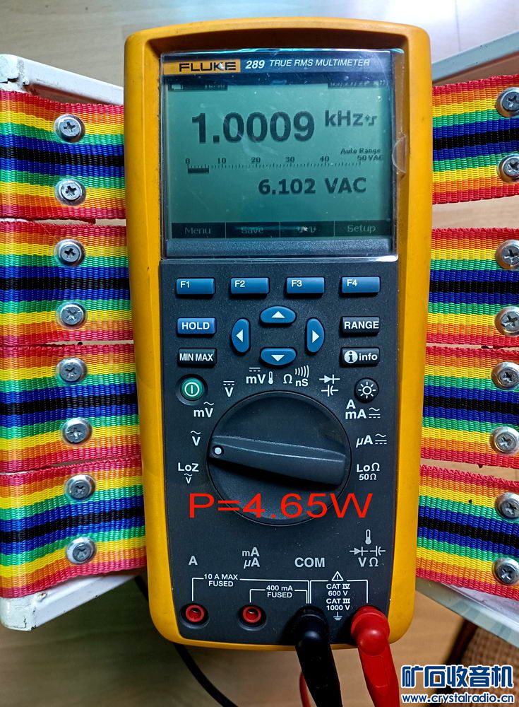

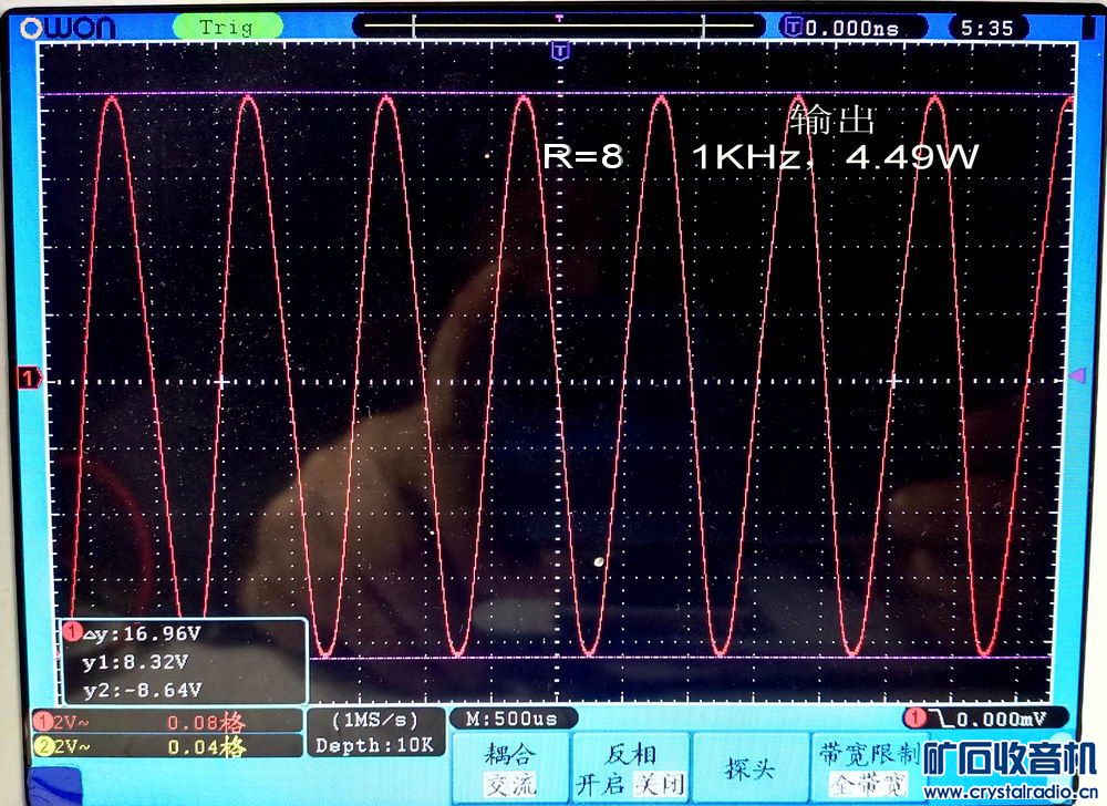

首先上大家关心,也是这次没达到的指标——输出功率,原计划输出5W+5W,考虑到多种因素,现在实际可输出4.5W+4.5W。示波器读数与表测数据有偏差,马马虎虎就算4.5W吧。
示波器图
表测图

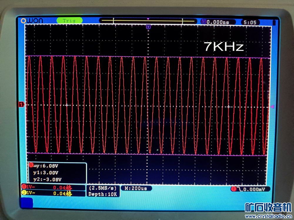

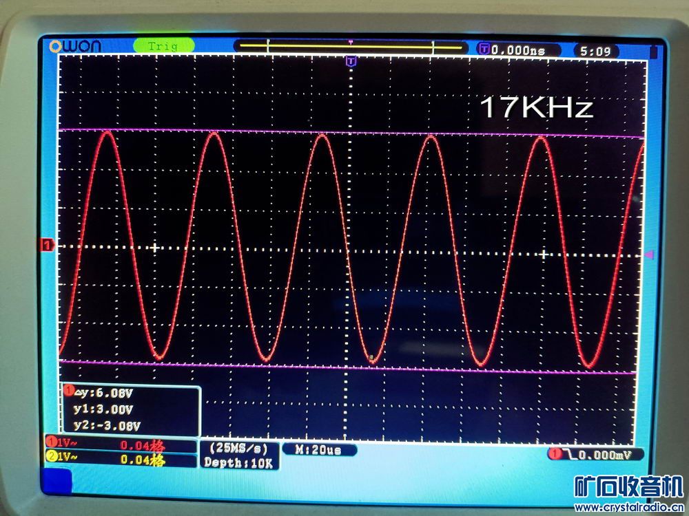

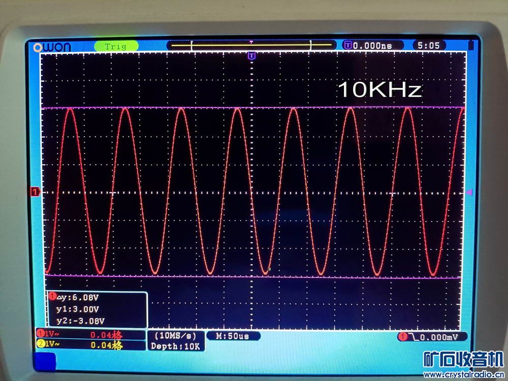

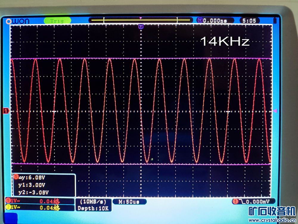

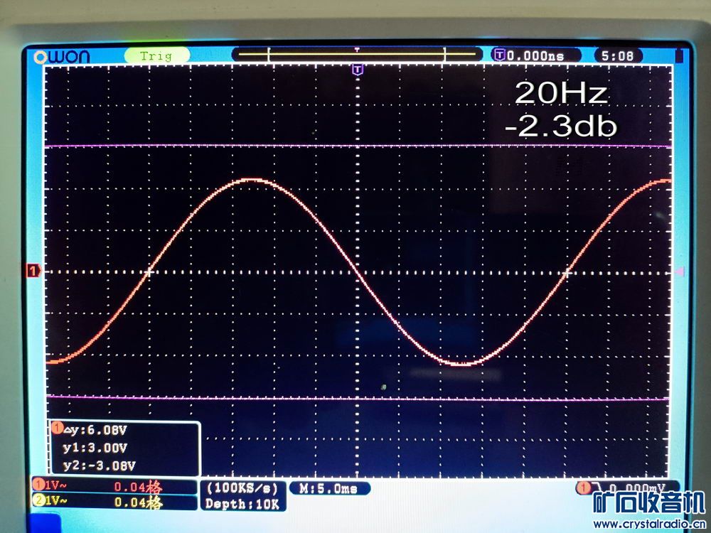

再看频响情况,测量方法是以1KHz为基准,保持输入信号幅度不变的前提下,改变输入信号频率,观测输出幅度变化情况。结果还算不错,从20Hz到20KHz,衰减不到3db。
20Hz
35Hz
1KHz
7KHz
10KHz
17KHz
20KHz

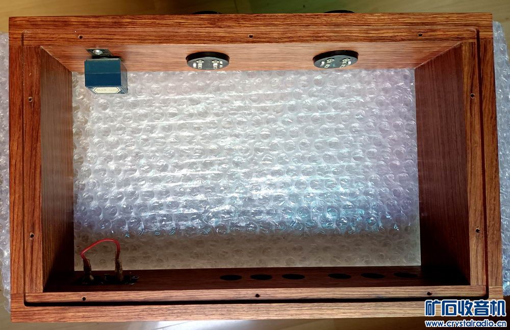

定做的花梨木机箱

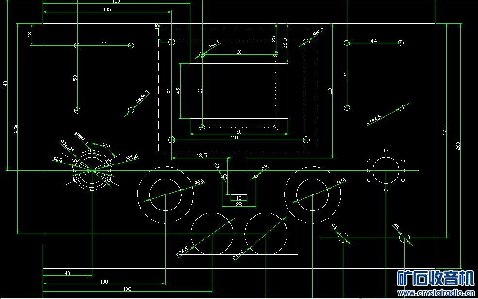

设计底板
安装

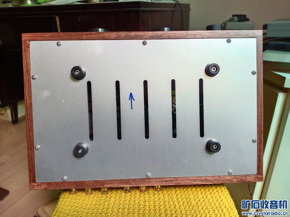

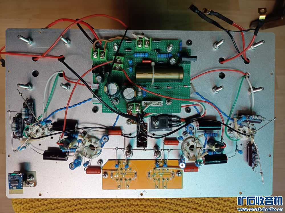

下面是内部图,比较乱有三个原因;一是技术有限,二是其间经过多次拆装,三是本人不太赞同那种过于规整的布局,那样其实引线搞得更复杂,很容易引入噪声,只是表面好看而已(一家之言,不必当真)。
底视图

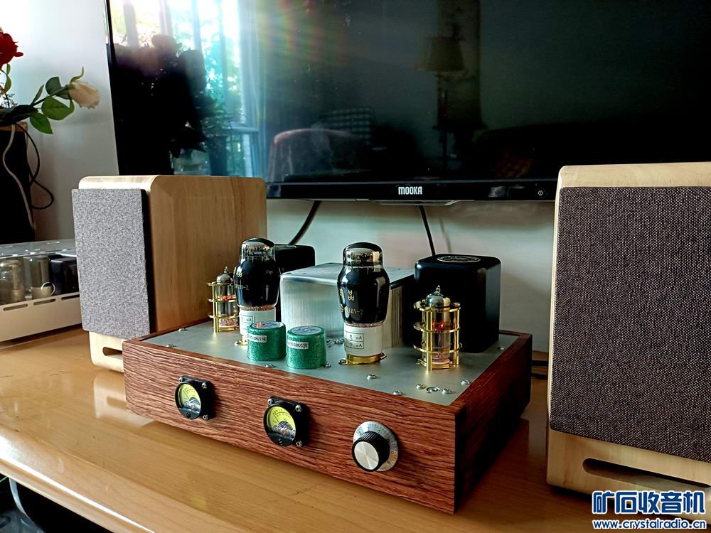

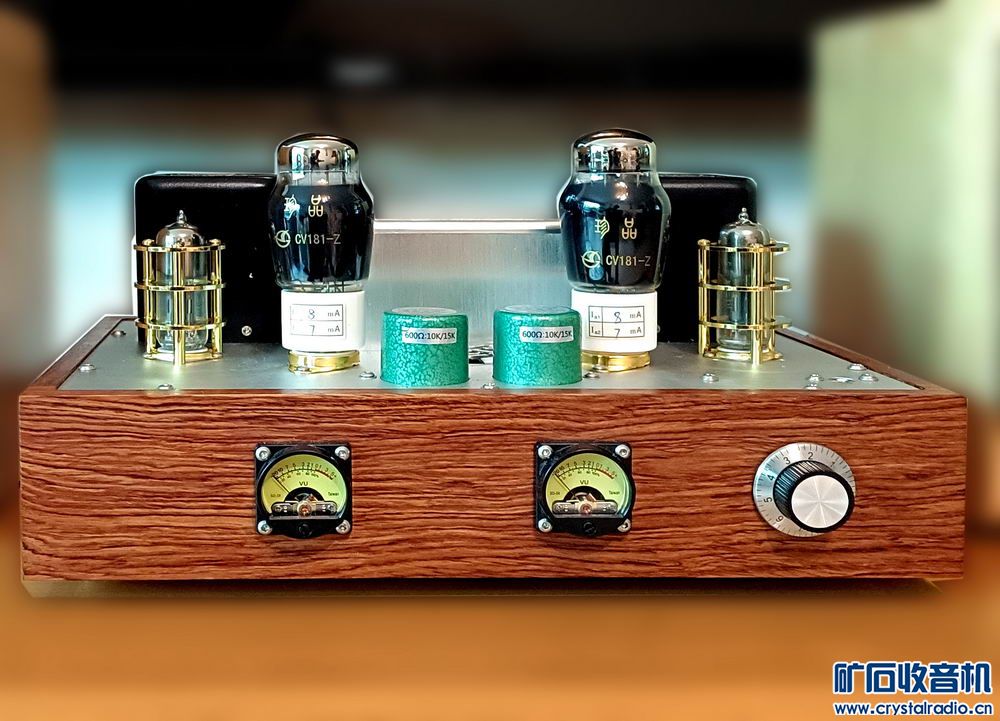

整机完成图
下面说说听感。
这次定制了一对3寸实木迷宫小音箱,喇叭是7、8年前曾经风靡一时的“无名氏”3寸全频喇叭,还有人记得吗,我当时搞了3对,可惜很快就断货了。
开机试听,瞬间惊艳!歌曲还是来自惠威试音碟;黄莺莺的“葬心”,蔡琴的“渡口”,老鹰的“加州旅馆”,低音鼓好似拳拳到肉,碰铃清晰悦耳,声场开阔,人声甜美犹如在耳边倾述。
再放一首Jesse Cook的Cancion Triste,吉他拨动人心,当大提琴响起,一副秋日旷野起秋风,孤单背影独自忧的画面好像浮现在面前。。。
得益于高压稳压,机子的本地噪音几近与无,耳朵贴近喇叭都只有隐约的感觉。
这台功放搭配3寸全频箱,完全不输于6P6P及6P1单端搭配惠威6寸二分频箱的效果,浑厚而圆润的胆味还有过之。这是第二个出乎意料。
感觉这个效果完全值得所配的花梨木机箱,又果断找出收藏的CV181换上,效果似乎要好一点,起码要好看一些吧。
——完——

发表于 2021-3-27 22:43:38 | 显示全部楼层

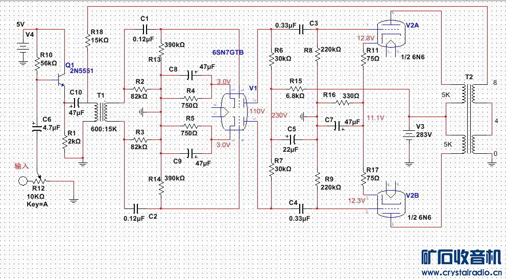

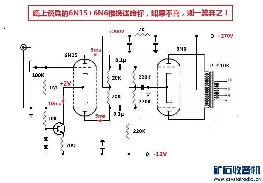

提点看法,仅供参考:
(1)你的6N6工况似乎超耗!
(2)甲乙类(AB类)推挽最好采用固偏方式!
(3)电路似乎有些复杂了!
 楼主| 发表于 2021-3-28 08:51:10 | 显示全部楼层
老胆LAODAN 发表于 2021-3-27 22:43
提点看法,仅供参考:
(1)你的6N6工况似乎超耗!
首先谢谢你的关注和建议。
   关于功耗;电子管的各极电压是以阴极电位为基准,一般情况下可以粗略的用电源电压计算屏耗,但在较极限的工况下就要准确计算了。首先是输出变压器的铜阻约有2V左右的压降,然后阴极电压约12V,所以管子的实际承受电压为电源电压383V-铜阻压降2V-阴极电压12V=269V,电流为(11.1/0.33)/2=16.82mA,屏耗=269*16.82=4.525W。6N6允许屏耗4.8W,所以没有超耗。
其实这个用串联回路中的功耗分配来理解就很简单了。
电路稍显复杂,是为了改善音质,实际证明效果不错。
额外再多说一句;这个电路如果把电压再提高10V,输出5W是可以的。
 楼主| 发表于 2021-3-28 09:53:04 | 显示全部楼层
提点看法,仅供参考:
(1)你的6N6工况似乎超耗!
哦,明白你的意思了,你是指动态曲线有一小段稍微超屏耗,确实如此,稍微超了一点。
发表于 2021-3-28 11:27:42 | 显示全部楼层
是的,动态超耗!如果满载(大声音)长时间运行,6N6温度会很高,你可试试看,是否有此现象?
 楼主| 发表于 2021-3-28 11:49:43 | 显示全部楼层
谢谢!用假负载做过连续4小时全功率拷机,问题不大,没有红屏,曲线无失真。
