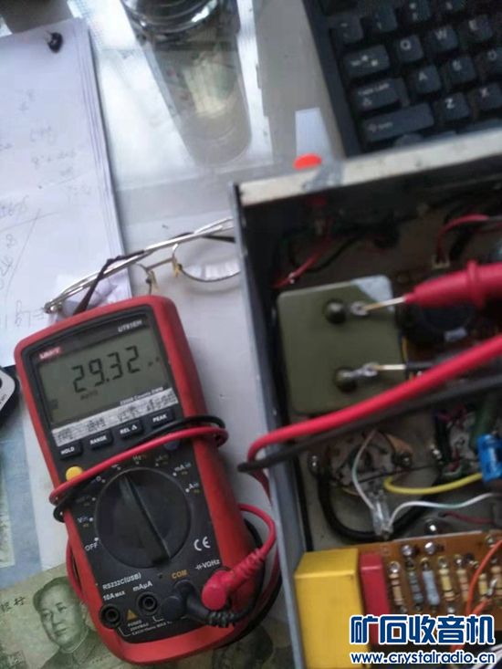

  我在加工前后都测过电极与铁壳的绝缘电阻,均在2M以上.

  今天又测,容量基本稳定。顺便说明一下,上面绝缘是用MF47表测的,用数字表在25M以上。

CZJD型号的是不是忌讳油类吧?金属化极板遇到油类金属粉会脱落。CZY类电容都是铝箔极板的。

   你理解错我加油的本意了!
   我加油的目的:不是为了油浸能有好声音而为之,而是在原有绝缘性能的基础之上,再加强及巩固它的绝缘程度。为何这样做?:一是这个方法操作简单容易,思忖厂里做油浸电容也不外乎这个程序。二是考虑加油后根本不会影响其原有品质,况且还能加固其绝缘性能。三是何谓DIY?那就得要付之实践和偿试后,才能得到体会和快乐!

  报告老师,己用约半年有余,没有异常,更无安患,谢谢提醒。
