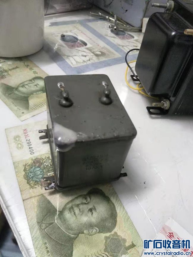

  前阶段购得CZJD-2  20UF/400V纸介电容一只,因为不是油浸,因此耿耿于怀,昨天拿来工具,在其角上小心钻一细孔,用针尖注入50号变压器油20多ml,顿时这家伙重了很多,然后焊封再用AB胶复盖,这大概就是老人家说的"有条件要上,没有条件创造条件也要上"吧.不知可行?哈哈哈哈哈哈------穷玩!
发表于 2021-9-2 09:00:01 | 显示全部楼层
CZJD型号的是不是忌讳油类吧?金属化极板遇到油类金属粉会脱落。CZY类电容都是铝箔极板的。

钻好孔别马上加油,接上鸡鸡,边加油边听鸡叫,听到叫声悦耳后,再封口。

不可能不是油浸的吧?估计现在都是只浸电容的纸,然后密封起来,这样油就不会风干了。

发热,膨胀,留了空间么
发表于 2021-3-26 22:27:02 来自手机 | 显示全部楼层
会炸的,安全第一。
