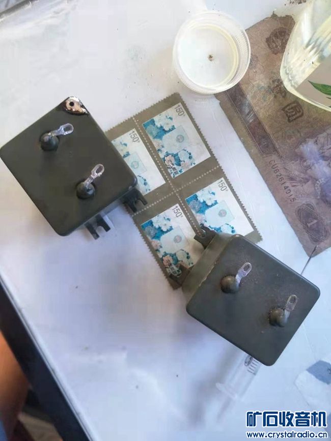

我加油时没考虑到,只想越多越好,封好口后才想起来,用前再倒点出来吧,谢谢您的提醒。
留有空气  空气的膨胀系数比油膨胀系数要大吧!

  您还别笑话,经过5个多月的上岗实践,证明完全可行。虽不是为了加油后即会产生好声音,但在B+端加一绝缘性良好的中小型电容,未必对音质不利,因此我又在生产了.
原料
原料
批量
批量
生产中
生产中
发表于 2021-8-31 17:04:08 来自手机 | 显示全部楼层
开空处用焊锡封盖 较安全一点  油浸电容都是焊锡封口
 楼主| 发表于 2021-8-31 17:32:31 | 显示全部楼层
  是的,周围我己提前上锡了。谢谢!

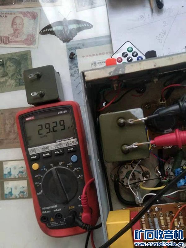

 楼主| 发表于 2021-9-1 16:37:24 | 显示全部楼层
副领事 发表于 2021-8-31 17:56
估计容量会有一点变化,耐压是不用担心的,变压器油耐电压要高太多了,灌油之前测一下容量,灌好后放一个晚 ...

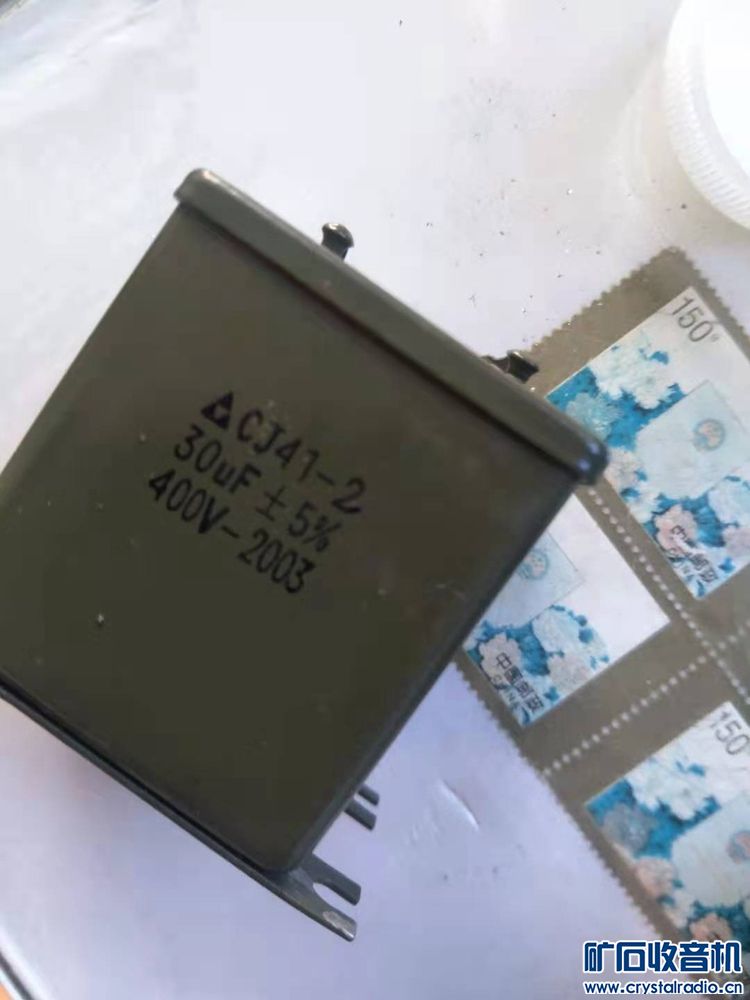

   昨天刚收货即测一只27.22UF。另一只28.8UF。标称30uf/400v  5%
   将28.8uf的动手术了(另一只未动),加了约11ml变压器油。静置了约30小时。
   刚才实测:未动的27.18uf,加油的是29.29uf,未降是肯定的。明天再测再告知吧。
