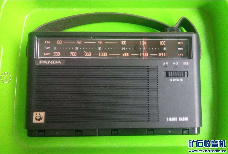

由于居住环境差,电磁干扰严重,又处于乡镇,调频和短波信号极差。折腾CD1691和CD2003,效果令人头痛。
在大脑师的介绍下,网购了一台熊猫T51,调频和短波接相当好。中波灵敏度高,抗干扰能力强。音质好,输出功率大。

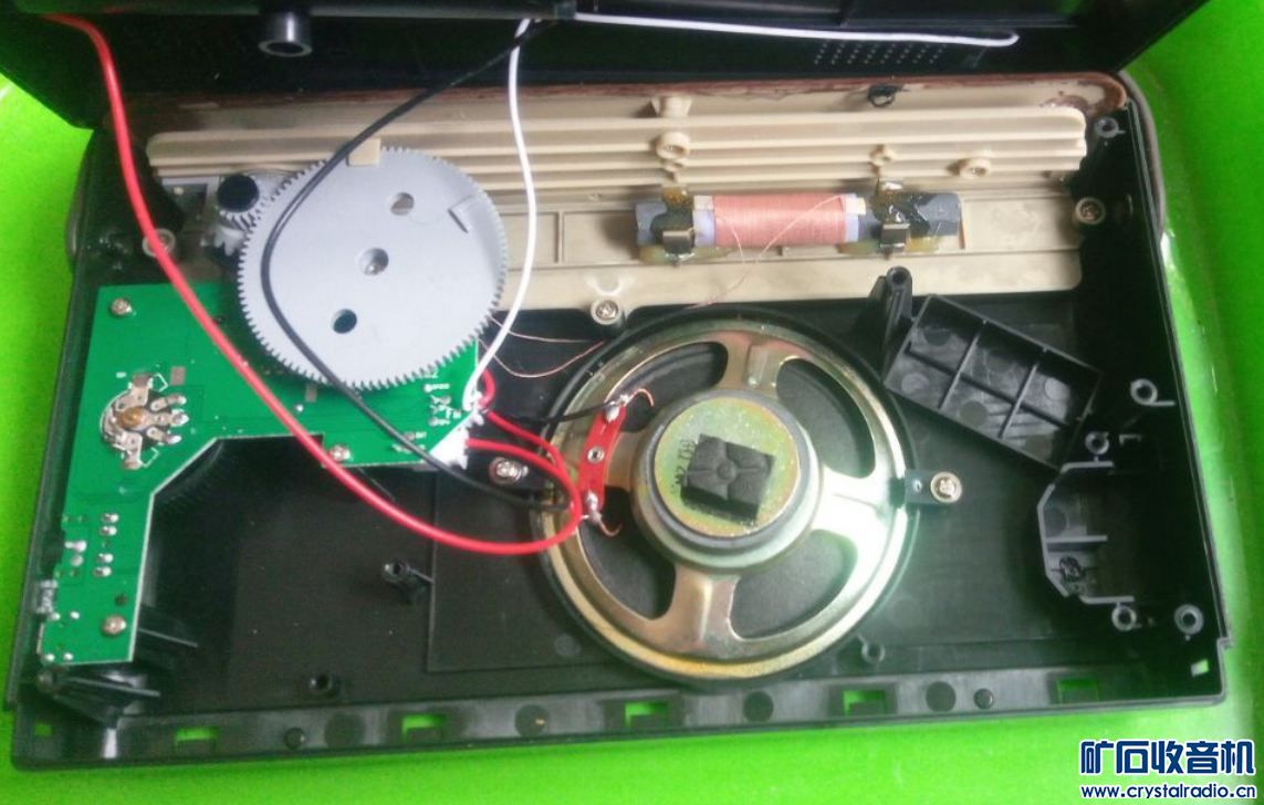

拆机查看,内部PCB板很小,电路简单,主芯片为KT0936M,功放为D8002。
查KT0936M资料,为国产自主产权的第三代产品。
有心涉及折腾,但对数字机没有实作经历。
恳请有实作经验的老师,介绍一下KT0936M的制作要点,是否可直接应用,而无需再写入程序?
先行谢谢了!
附拆机图片:

发表于 2021-3-25 10:32:57 | 显示全部楼层
看说明书,这个芯片不支持个人自己编写MCU程序(也许厂商把它隐藏了,不对外公开)。外部存储器也只是一个选项,也即可以不用。
该芯片外部引脚支持波段切换和电调谐功能。但是,没有看到音量调节引脚,音量调节需要外部电路实现。
应用电路非常简单,性能指标也很好,但淘宝上价格不贵,这有点令人生疑。

发表于 2021-3-25 17:48:30 | 显示全部楼层
看了一下数据手册。设置挺麻烦的,波段切换电阻要用好几个非标阻值的,单声道输出没有集成音频功放。感觉业余玩不如akc4926好搞,强烈向a大推荐akc4926!本坛玩过4926的很多,坛里有大量帖子可参考。

发表于 2021-3-25 18:17:33 | 显示全部楼层
老爷子好,想玩全波段dsp的话强烈建议您用akc4962比这个kt的好搞
