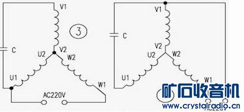

发表于 2021-3-22 20:09:56 | 显示全部楼层
三角形接法可以用于220V。如果是单相电,可以加个移相电容,容量一般每千瓦50--100微法(年纪大了不大记得清!供参考),可以用洗衣机或空调压缩机电容并联使用。输出功率大约打七折(与电容大小有关)。
发表于 2021-3-22 20:14:30 | 显示全部楼层
13758315700 发表于 2021-3-22 20:09
三角形接法可以用于220V。如果是单相电,可以加个移相电容,容量一般每千瓦50--100微法(年纪大了不大记得 ...
发表于 2021-3-22 20:16:48 | 显示全部楼层
xyn1 发表于 2021-3-22 20:08
这个加电容,也能改220吧,发热,效率低点也没事,能有1kw就行
电容容量的经验公式
100W功率对应7微法的容量,也就是说,1KW的电机用70微法左右的电容就可以。这个数值只是个大约数,可以根据自己的负载情况进行调整。
只建议改1.5KW以下的电机,改过以后功率会衰减,不能带重型负载,如果功率稍大于1.5KW,需要再加一个启动电容
 楼主| 发表于 2021-3-22 20:17:49 | 显示全部楼层

 楼主| 发表于 2021-3-22 20:20:40 | 显示全部楼层
经典nn 发表于 2021-3-22 20:16
电容容量的经验公式
100W功率对应7微法的容量,也就是说,1KW的电机用70微法左右的电容就可以。这 ...
启动电容,电机运转起来以后,是不是要断开?单相的好像有个甩块,这种自己加的启动电容怎么断开啊

发表于 2021-3-22 20:22:04 | 显示全部楼层
主 ...
不用断开电容,负载小一点就行,运行时观察电机温度
