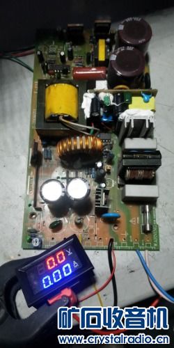

等下我测试下!因为原电路也是小范围可调的,并且,这个494的工作电压范围很宽,至于激励,三极管基级电压不需要多高的激励吧?
 楼主| 发表于 2021-3-19 23:09:41 来自手机 | 显示全部楼层
这个电源的工作电压是24v。实际调整范围在18.5~27.5。相应的辅助电源电压为14.8v。原供电电路中串联了一5Ω的电阻,经过电阻后电压是14.7v,工作电流还是很小的。变化范围为11~17v。所以我觉得12v供电可以满足他的工作。,
 楼主| 发表于 2021-3-19 23:10:30 来自手机 | 显示全部楼层
改装之前首先要拆除过压保护二极管儿。更换输出端滤波电容。
 楼主| 发表于 2021-3-19 23:12:27 来自手机 | 显示全部楼层
这块儿就是国家保护了。从输出正极,经过一个文雅二极管儿,经过电阻3.9k。加到三极管的基极,这里是个1815三极管。这部分电路可以全部拆了。也可以断开这个二极管就行了。
 楼主| 发表于 2021-3-19 23:19:23 来自手机 | 显示全部楼层
然后调压电流和调流电位器的接法。其实都是一样的。电位器的高端接基准电压正5v。就是494的是13,14脚,中间滑动端。一个通过10k电阻连接二脚调压和15脚调流,然后通过调整串接的电阻网络,可以控制电压,电流的调节范围。不止于电压,电流失控。过于高的电压是没有什么实际意义的,带不了负载
 楼主| 发表于 2021-3-19 23:40:20 来自手机 | 显示全部楼层
红线接的正5v基准电压。黑线接地。中心抽头这个绿色线调电压。断开二脚外接10k电阻和基准电源的连接。为什么没有把这个电阻调起来呢?因为这个电阻很小。引线很细。如果把它挑起来,一端接线。翻来覆去的很容易把它折断。现在,电压就可以调整了。我们接上电压表试试
 楼主| 发表于 2021-3-19 23:52:11 来自手机 | 显示全部楼层
现在电压已经可以调整了。最低能调整到0v。这个小表它只能显示零。我用万用表测是40毫v。就是tl494的失调电压。如果想从零伏起调,需要把tl494换为7500。最高电压可以调整到27v。有的同学说啦,怎么调不高呀?下面开始来处理这个调不高的问题。首先调整原来的可调电位器,调整到最大。你会发现没有什么大的变化。然后我们都需要调整外围网络的电阻,主要是两个。一个是可调电阻对地端的电阻。原来是1.8k的。网上都建议把它换成1k的。也有人把它短路起来。把它换成1k的还可以调整。短路了就不能调了。另外就是在正极取样电阻上串联一个20k的电阻。可以双管齐下。

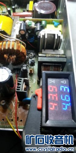

针对我这个电源。把原来正极串联的15k电阻增大到33k。就是这R32,调整输出微调电阻,最高电压可以在49以下调整。如果想上50v,就必须使用27v的电源了。或者改绕变压器。或者换变压器。或者改桥式整流。下面就开始调流了。调流试机的时候。一定要加上散热器。
 楼主| 发表于 2021-3-20 01:11:34 来自手机 | 显示全部楼层
首先调整电压到5v以下。接上一个负载,调整调流电位器,观察电流大小变化。首先调整电压。是控制电流在5安左右。如果电压不再升高。说明电流已经起控,调大电流。电压继续升高。如此你就成功啦!下来就是设定一个电流最大值,就是电位器调到最高只能这么大电流。然后下来就是钳工,钣金活儿了,大家八仙过海各显其能吧。
 楼主| 发表于 2021-3-20 01:13:33 来自手机 | 显示全部楼层
目前我这个负载,只能44v电压,4.6安电流,功率表显示238瓦。电源效率不高。
 楼主| 发表于 2021-3-20 01:23:40 来自手机 | 显示全部楼层
写在最后。由于没有装风扇,最终电源最大电流限定在18安。在使用中要注意不要超功率。电压低的时候电流可以适当大一点。电压高的时候电流就要小一点。这个电源是350瓦功率,设计都有余量。稍微超一点儿没有问题,单不能超太多,我感觉400瓦以内是安全的。。
