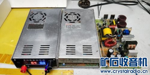

前几天坛子里收的四块电源。一个明纬,三个所罗门。经过清洗整理,换了可调电阻之后。都能正常工作。这也是改可调之前必须的步骤。如果是有故障的电源。一定要修好。带载测试,没有问题之后再进行改装。不然出了问题也不好找。左侧是改好了明伟数控。右侧是两个待改的所罗门。

这个数控板也是在论坛里收的。以前改在别的电源上。也能工作,电压调节是准确的。但是预置的电流误差很大。那个数控板的校正点只有两点。一个是500毫安,一个是13A,靠近校正点的误差就小一些。离校准点越远的,误差越大。这次刚好收了个明纬24,换了个27v的变压器上去。改装成数控之后。误差就很小了。效果很满意,使用很方便。但是在论坛里看到很多朋友改装这种电源不能成功。或者有各种这样那样的问题。今天我就给大家直播一个。。

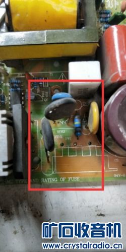

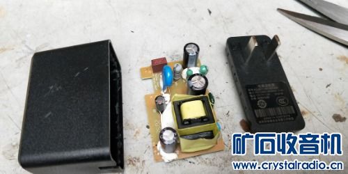

宰杀干净的等待改装的电源。首先拆除了输出的接线端子。第一步,首先改装12v辅助电源。拆除四个启动电阻。有的资料说12v复读电源太低。需要16~18ⅴ,并且会拆除原来的供电线路。我这个改装不拆除原来的供电线路。只在原来的辅助电源低于12v时工作。把这个辅助的电源并联在原来的电源上。中间加个二极管隔离起来。低压的时候有辅助电源供电。电源正常工作的时候还用原来的电源供电。这样对辅助电源的要求也小一点。对原来电路性能影响也会小一点。采用12v一安的电源也是论坛里收的。是我手头最小的12v一安电源板了。
 楼主| 发表于 2021-3-19 15:48:02 来自手机 | 显示全部楼层
这就是准备好的辅助电源。这个电源的壳子不要扔。我们把它改装成一个带开关的插头。等会儿接在这个电源板上。自己觉得很方便。能省一个是一个呗。

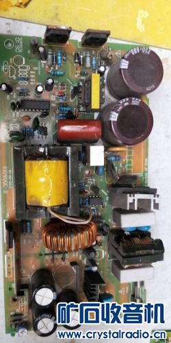

准备把辅助电源小板放在这个位置。

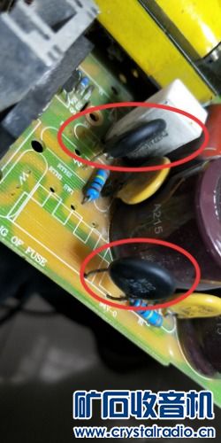

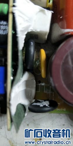

位置刚好放下这块小板。等一会儿,我们把那两个电阻换个位置装好。这两个电阻,是串联在全桥整流正负极到电容中间。另外找位置安好就行。在电路板上重新打孔。把两个电阻插好电路连接好,把这个电源小板儿的交流输入端,直接连在全桥整流后的正负极上
 楼主| 发表于 2021-3-19 16:32:39 来自手机 | 显示全部楼层

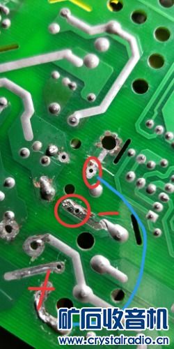

注意两个黑色的家伙。就是我给他们重新安的家。电路板红圈儿里的地方。就是这两个家伙的引脚,白线划断。蓝色线是原来的引脚位置。需要连接起来。这样原来的电路就可以工作了。试机正常后进行下一步。
 楼主| 发表于 2021-3-19 16:55:52 来自手机 | 显示全部楼层
电源板儿焊两条这样的引线。用粗硬一点儿的线,调整到这样的形状。起到固定作用。插到电路板上的两个标红色的孔里。其中一个是和电源负极相连的。另一个通过蓝色线跳到电源正极。

红色是电源正极。蓝色是电源负极。就近接线。正极上记得串联一个二极管。

拆除启动电阻。一共四个。一边儿拆一个也行。四个全拆也行。
 楼主| 发表于 2021-3-19 17:34:52 来自手机 | 显示全部楼层
拆下的四个电阻。试机没有问题之后。喜欢打胶的小伙伴,可以打上自己喜欢的各种胶,接下来可以先改电压后改电流。
发表于 2021-3-19 17:37:36 | 显示全部楼层
辅助电源串二极管后有0.5V左右的压降,供给TL494的电压就更低了,这样妥否?
 楼主| 发表于 2021-3-19 19:00:34 来自手机 | 显示全部楼层
辅助电源只在主电源没有启动的时候。也就是电压低的时候,实际使用的时候没有觉得什么不一样。没有专业的仪器测量。我也想着把这个12v电源的电压提高到16v。咨询了几个人都说没有必要。这几个专业做改装的朋友,改模拟,数控,都是使用12v电源。也没有人使用16v的。
发表于 2021-3-19 19:38:07 | 显示全部楼层
hilljanet 发表于 2021-3-19 19:00
辅助电源只在主电源没有启动的时候。也就是电压低的时候,实际使用的时候没有觉得什么不一样。没有专业的仪 ...
关于辅助电压要看原电源使用的电压,如果原电源用的是18V电压,独立辅助只有12V的话就低了。主要表现在电源低压大电流时,由于电压低推动激励电流不足而容易烧管。不知对否。
