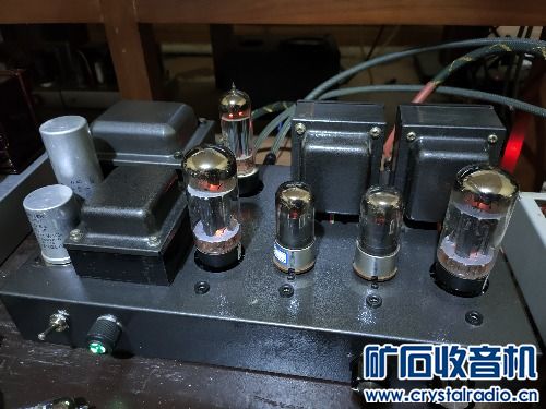

发表于 2021-7-5 09:48:57 | 显示全部楼层
jupeter 发表于 2021-3-18 20:58
传个清晰一点的图
老师好:
   我做了您的这个后级电路,效果很满意,同时也出现些现象,有点不解,烦请分析分析.
   1.电牛明显升溫快,发热严重,虽听几个小时手仍能摸上,但总是有点忐忑。电源牛是EL114×53的UPS片子,质量我觉得还行.只是次级高压用的0.3线(按2.5计时,有175ma),当时估算2个6P3P屏流在130ma,前级耗用在9ma。左右应该问题不大。您标的是250ma,而我这电牛是现成的。现在问题出来了,您看不重新绕电牛可行?
   2.输出牛是EL86×40进口二手Z11片子,亦有升温现象,虽不烫手,但感觉明显。初级我用的是0.23mm的线,按理来说,有100ma的载流量,过65ma左右的电流,应该是余量较大,不可能会产生升温现象,不知何故?
   另外说明一下,我用的是5Z3P整流,
发表于 2021-7-5 20:23:02 | 显示全部楼层
ECF80 发表于 2021-7-5 09:48
老师好:
   1.电牛明 ...
电牛发热的问题,高压线细到不觉得是主因,可能需要怀疑的是设计线圈时铁芯的导磁率取得有点高,导致每伏匝数偏低。铁芯质量不是太好时容易起热。至于输出牛的温升问题,我到是怀疑是电牛的温升通过传导或辐射上去的,温升上本身那点电流制造不出来多大的动静。

牛发热多为传导引起特别是用铝做机面,用到114片牛做这个电路就绰绰有余了,管孔开大点用防震板装管。
发表于 2021-7-6 17:34:06 | 显示全部楼层
jupeter 发表于 2021-7-5 20:23
电牛发热的问题,高压线细到不觉得是主因,可能需要怀疑的是设计线圈时铁芯的导磁率取得有点高,导致每伏 ...
  谢谢院长亲自指导!
  我计算时取的是1万高斯,有可能偏高了。

发表于 2023-11-29 06:10:23 来自手机 | 显示全部楼层
传个清晰一点的图
做了这个图,声音喜欢,多谢院长,我B+比较高,屏级320V,屏耗有23.3W,居然没红屏
