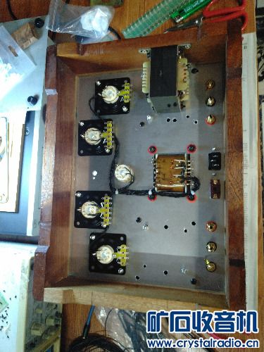

发表于 2021-3-18 17:15:31 来自手机 | 显示全部楼层 |阅读模式
清库存电牛电压超了改5u4g供电

 楼主| 发表于 2021-3-18 17:27:33 来自手机 | 显示全部楼层
6j8p屏压跟图纸标的有点超了,140v其他都差不多。
 楼主| 发表于 2021-3-18 17:35:04 来自手机 | 显示全部楼层
180欧姆阴极电阻用了5只2w910欧姆并联。
 楼主| 发表于 2021-3-18 17:55:31 来自手机 | 显示全部楼层
多谢院长,比之前做过的6n9p+6l6声音饱满。推5寸的小箱一点都不薄。

 楼主| 发表于 2021-3-18 20:10:05 来自手机 | 显示全部楼层
都是库存5h250ma

 楼主| 发表于 2021-3-18 22:03:28 来自手机 | 显示全部楼层
钢琴的颗粒感和弦乐光泽度比之前有所提升,中频尤为突出。
 楼主| 发表于 2021-3-18 22:23:30 来自手机 | 显示全部楼层
白天没留意,晚上看6l6出现蓝光了屏耗有22w了
