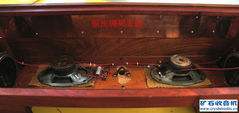

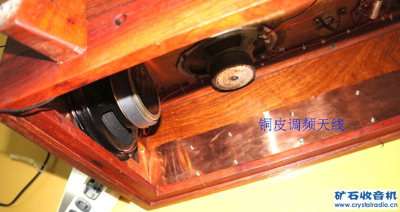

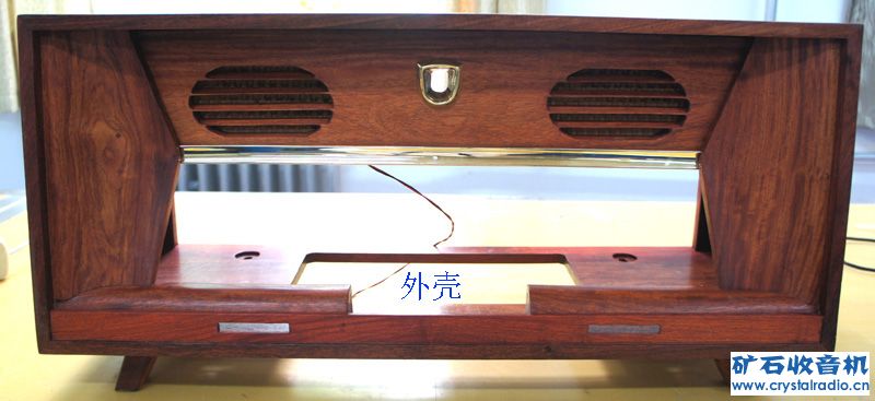

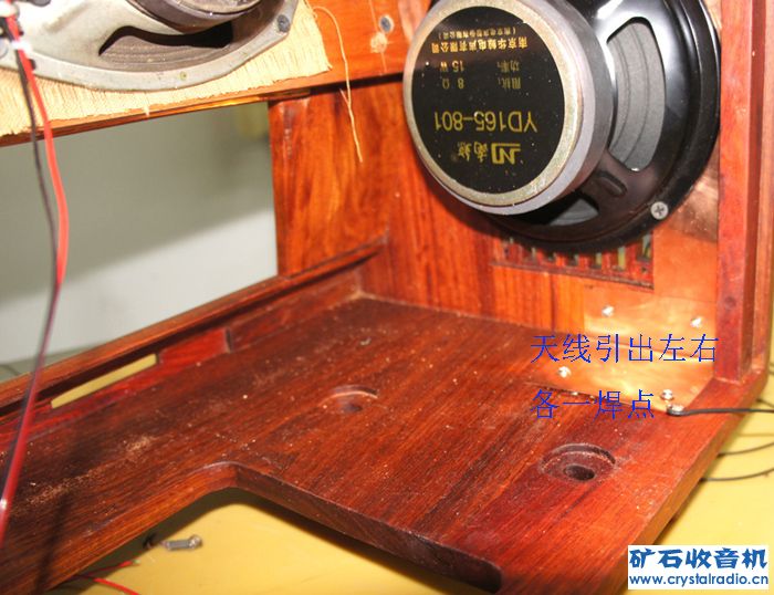

上海牌132-1四波段七灯机是国产一级机,朋友给我时机壳已破碎无法修复了,机芯也是毛病不少,四个波段都收不到台,猫眼也不亮,低放功率明显不足,反正毛病挺多,本想一拆了之再装个单FM机听就得啦,可真想动手破坏时又舍不得,毕竟是一款好机,还是修复一下、用了一段时间终于修好了,效果真不错灵敏度,选择性都够意思,中波段有的台听起来非常好。(视频待做),可就是没FM段,加一个吧,反正也不难,空间又大,加装过程简述如下:

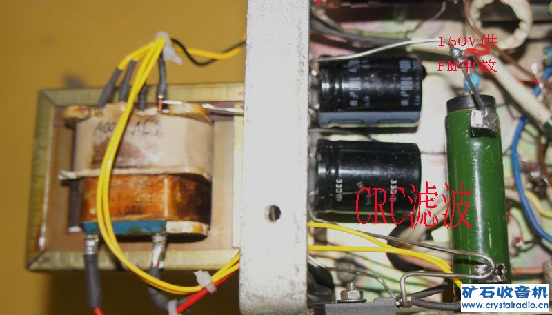

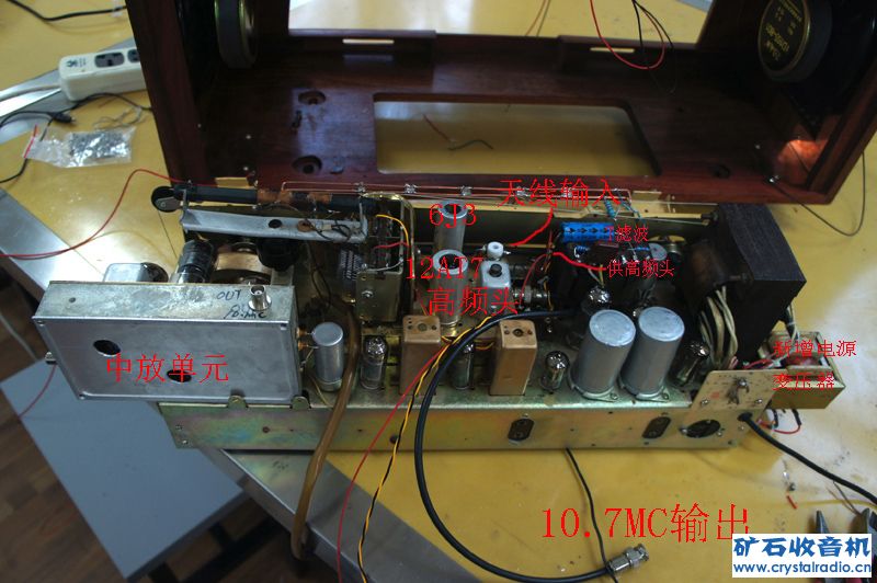

1,另加一组电源,30W用黑白电视变压器改绕,初级不拆,拆次级18V时数清每伏匝数,省得再计算,次级绕100V,6.3V各一组。
2,用全桥整流,CRC滤波,得到150V直流供FM中放、再用2W Ik电阻,33UF/250V电容组成T滤波得到130V电压供高频头
3.FM音频输出直接焊到拾音器档,本想再用拾音器挡其它触点进行FM-AM直流供电电压切换,已防互相干扰,可实际收听时无任何干扰,这个工作就免啦。
4.高频头输出至中放输入用75欧同轴线为好,用普通线有干扰。
5,用外连线的方法试听了7个小时,无频漂,个人认为AFC可不装。

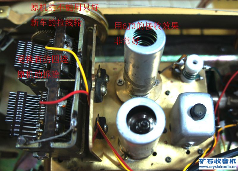

6.FM段用6C4,6J1,6J2,6J3.6J5试听,我自认为6J3增益最好,6J5有自激
7.我把AM中放6K4也换成6J3效果明显。

新壳子漂亮,机心也好,装上FM更好了。。。

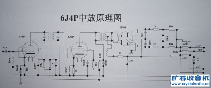

发表于 2011-6-7 00:03:49 | 显示全部楼层
电路图上来····························
 楼主| 发表于 2011-6-7 07:52:55 | 显示全部楼层
回复 5# BH3MEZ
 楼主| 发表于 2011-6-7 07:55:29 | 显示全部楼层
高频头电路还要吗?   很大众化的电路没什么用处

请大家注意6J4管子不能横着使用,今天早上开机3小时后收音机出现明显显交流声,声音失真正并灵敏度大减,经反复查找是一支6J4阴极可能与某级相碰,换一支管就好了,说明6J4只能站立工作,只好再做个中放级了,不知是共性问题还是个性问题,反正给大家提个醒,也正好做个小学七脚的中级更合适放到该机的底台上
