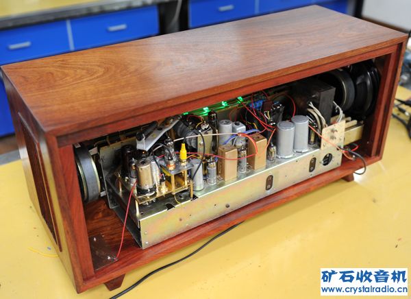

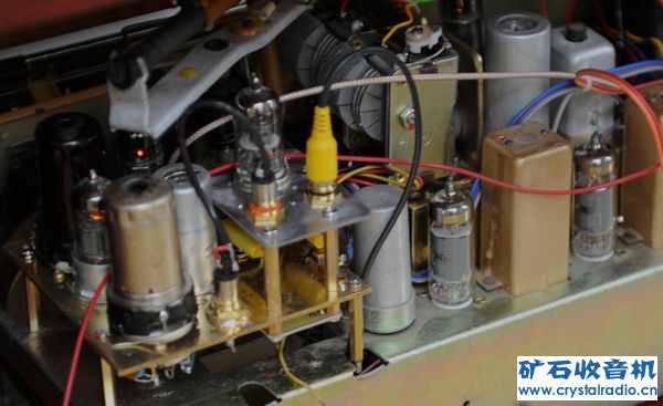

给上海132-1七灯四波段机加装调频段
 楼主| 发表于 2011-6-20 11:15:54 | 显示全部楼层

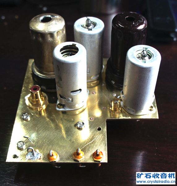

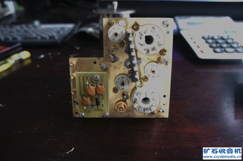

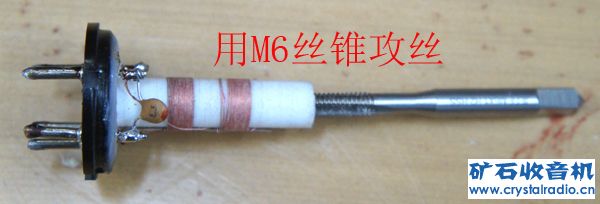

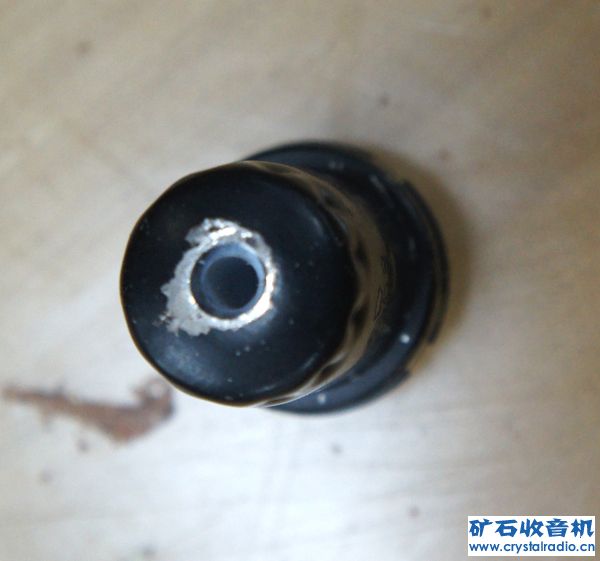

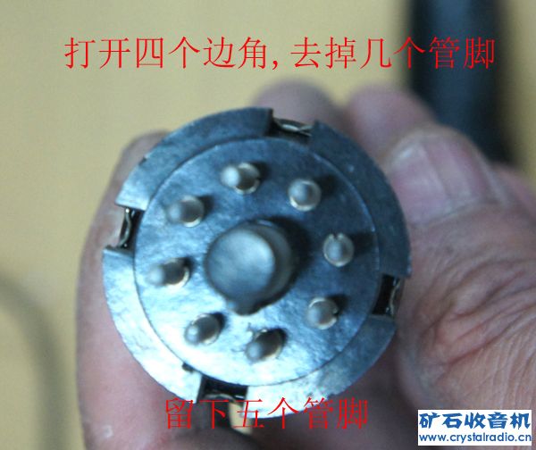

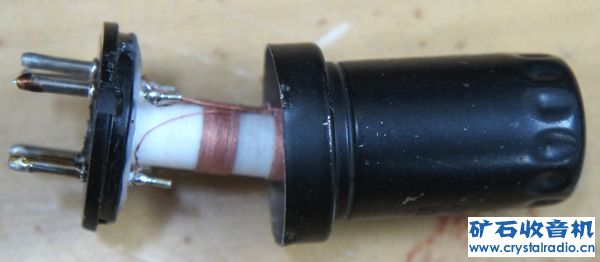

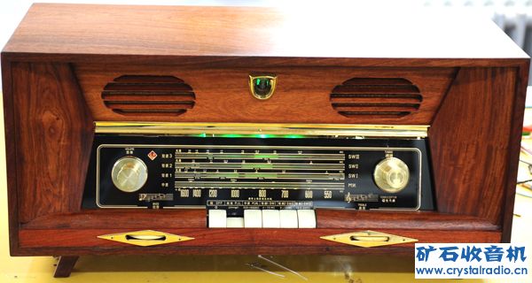

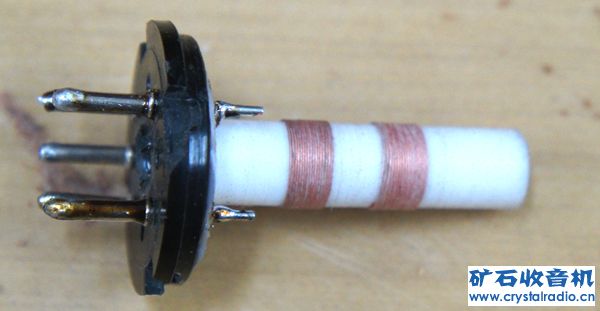

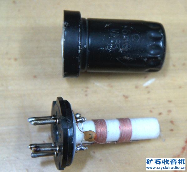

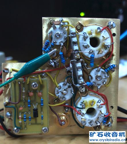

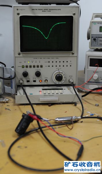

重新做中放, 效果甚好,   到此改装完毕, 可以交卷了 01.JPG 02.JPG 03.JPG 04.JPG 05.JPG 06.JPG 07.JPG 08.JPG 09.JPG 10.JPG 11.JPG
发表于 2011-6-20 14:03:37 | 显示全部楼层
真漂亮!!

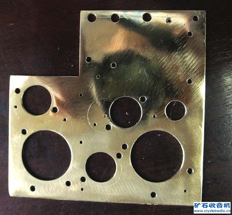

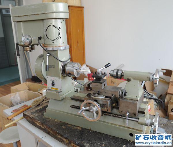

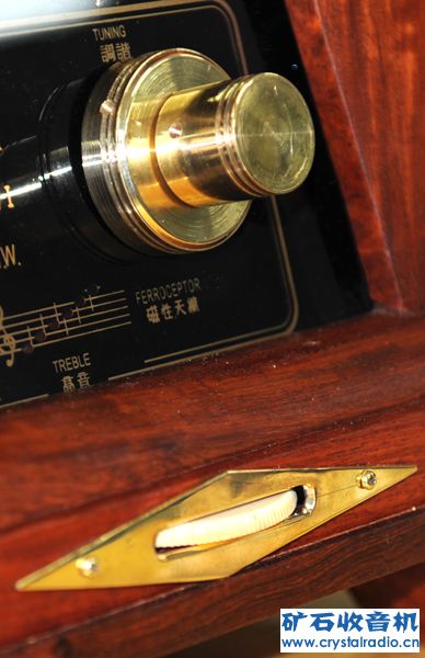

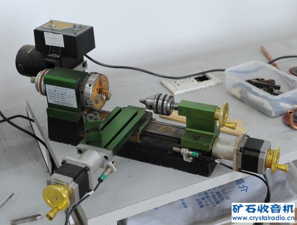

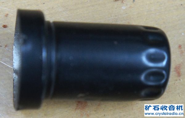

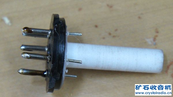

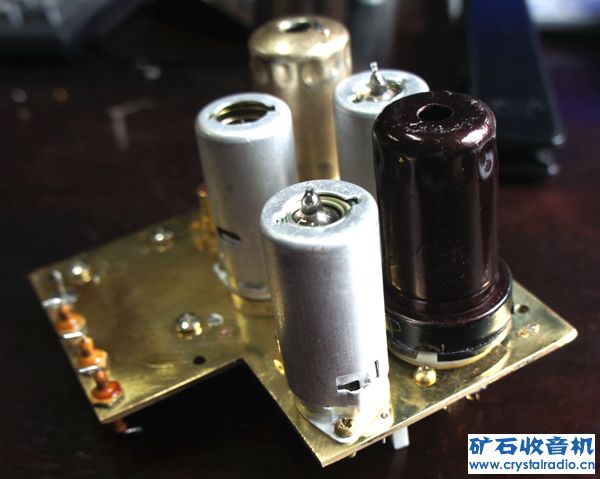

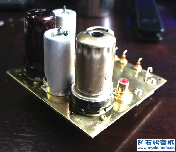

中周,鉴频做法数据参照坛中 30.JPG 31.JPG 32.JPG 33.JPG 34.JPG 35.JPG 36.JPG 37.JPG 38.JPG 39.JPG 41.JPG
发表于 2011-6-20 17:24:49 | 显示全部楼层
什么都能干,楼主可这是怪物啊!

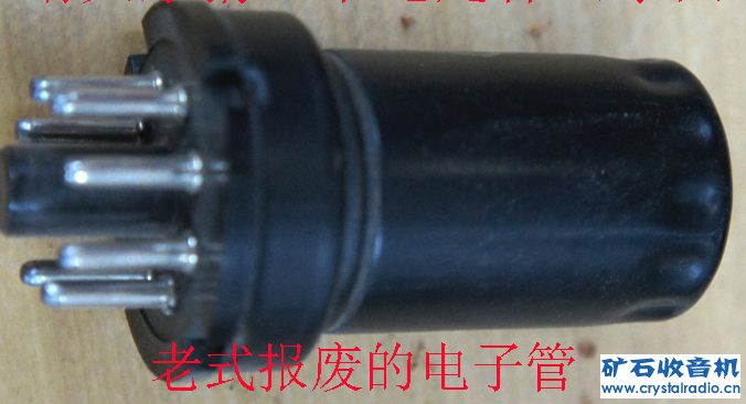

发表于 2011-6-20 17:56:20 | 显示全部楼层
老铁壳管改中周,创新!

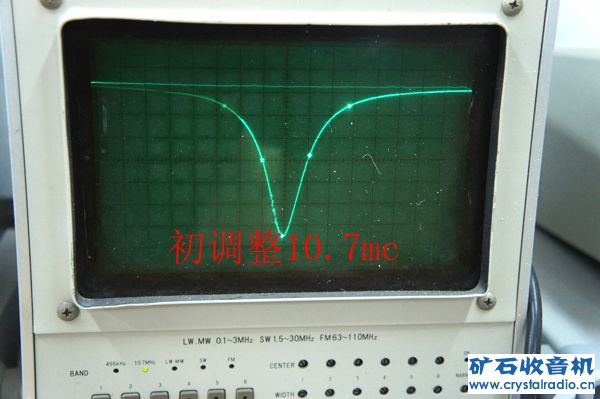

回复 20# 怪物
初调的接线图可以上上吗?谢谢

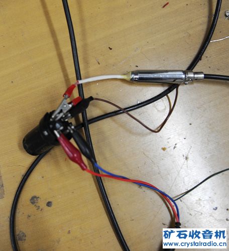

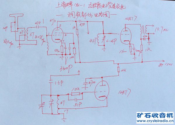

 楼主| 发表于 2011-6-21 07:03:49 | 显示全部楼层
发表于 2011-6-21 07:52:44 | 显示全部楼层
回复 24# 怪物
输出直通线,输入带检波头??分别接初级次级??
 楼主| 发表于 2011-6-21 07:57:05 | 显示全部楼层
输出直通线接B.P,检波头输入接G.E
