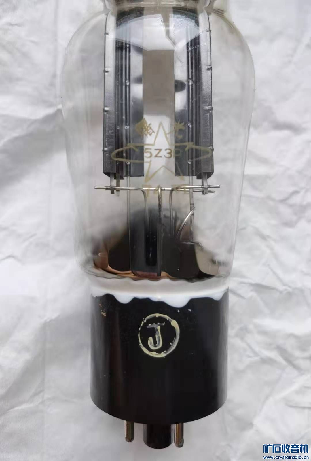

楼主: zswtc
请教:电子管座松脱,用什么可以粘回?
发表于 2021-3-19 20:47:04 | 显示全部楼层
家里也有松动的,只有补鞋的胶,抹上就OK
发表于 2021-3-22 08:01:34 | 显示全部楼层
我的6P3P管座松了,我用的是导热硅胶,现在有五六年了,粘的还好好的
发表于 2021-3-24 12:47:39 | 显示全部楼层
用634环氧树脂,加石英粉做填料,越用越牢固。
发表于 2021-3-24 15:40:01 | 显示全部楼层
我前两天刚刚试验过,虫胶+石膏粉,效果非常好,和原厂粘合剂特性非常类似,方法如下:
1.虫胶片50克,某宝有卖,大概5块钱,注意评价,别买到假得,假得掺了松香,粘合力差
2.医用95%酒精(必须是95以上的,75的不行)200毫升,和50克虫胶混合,等虫胶完全溶解,变成虫胶漆,这个可以反复使用
3.取一个小容器,倒入少许虫胶漆,放入少许石膏粉,石膏粉某宝买模型用快干石膏粉即可
4.把虫胶漆和石膏粉搅拌均匀,搅拌的时候注意看,如果太稀就加石膏,太稠就加点虫胶漆,粘稠度大概以刚好不流动为准,一次不要弄太多,用多少弄多少,这个干了后就没用了
5.焊开管脚上的焊锡,用吸锡器吸干净,看到里面的引线能够活动就是基本开了,全焊开后轻轻来回转动管身,如果此时看到全部引线能够随着管身转动而前后移动,就是完全开了,如果哪个引脚不动,千往别硬拽,生手最好找垃圾管子练练,这个不好操作,最后确定全开后慢慢把管声拧下来,如果比较困难,可以用酒精泡一泡
6.清理管身和管基里面原有的粘合剂,管子引线部位各接一根铜丝(为了安装时穿线方便)
7.管基内部抹上第4步做好的胶泥,抹厚一点,然后把管子引线穿好,缓缓拽出来,然后擦干净流到外面的胶泥
8.等干了后把引脚上的接线焊掉,焊好引脚就行
如果不想拆管基,第4步的时候胶泥就稍微调稀一点,用小木棍从管身和管基的缝隙填进去,然后外面抹平擦干净,再取第2步做好的虫胶漆几滴,滴入缝隙即可
发表于 2021-3-24 16:50:58 | 显示全部楼层
704粘胶,有柔性,耐高温
发表于 2021-3-26 14:16:42 | 显示全部楼层
704这个不怎么牢靠,小管可能还可以,
发表于 2021-5-4 07:50:32 | 显示全部楼层
MF35_ 发表于 2021-3-15 21:25
灯泡用的是虫胶加石膏粉,有卖
涨知识,,,,
发表于 2021-5-4 08:09:34 | 显示全部楼层
704,用过,效果不错
发表于 2021-5-6 14:39:10 | 显示全部楼层
我还是习惯用502
发表于 2021-6-12 17:42:13 | 显示全部楼层
net_elves 发表于 2021-3-15 20:52
你试试704硅橡胶也行,或者AB胶也可以,感觉704更好,因为704比较耐高温
AB胶不行的,虽然常温下很牢,但遇高温就要融化的.
发表于 2021-6-14 09:22:53 | 显示全部楼层
我用704胶,粘的5Z3P,我认为粘接强度可以满足使用要求。
发表于 2021-6-14 09:38:44 来自手机 | 显示全部楼层
我用耐温环氧树脂
发表于 2021-6-14 13:14:32 来自手机 | 显示全部楼层
俺最近用铸工胶,很好。某宝某多有。
