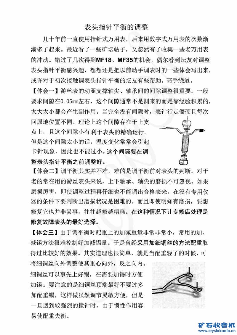

纯属个人点滴体会,有用没用供大家参考吧。
实话实说,虽然手头有块指针表,而且相当的准,但大多数时间用的还是数字表。想收藏几块老表,相信慢慢会有故事的,等到有了故事再写出来吧。。。。。。

我一般用焊锡粗调,用在坛里学的指甲油细调,只要表头没问题一般都能调到1/4格内
同样的做法,可以调的比较好

调平衡靠的是经验和耐心

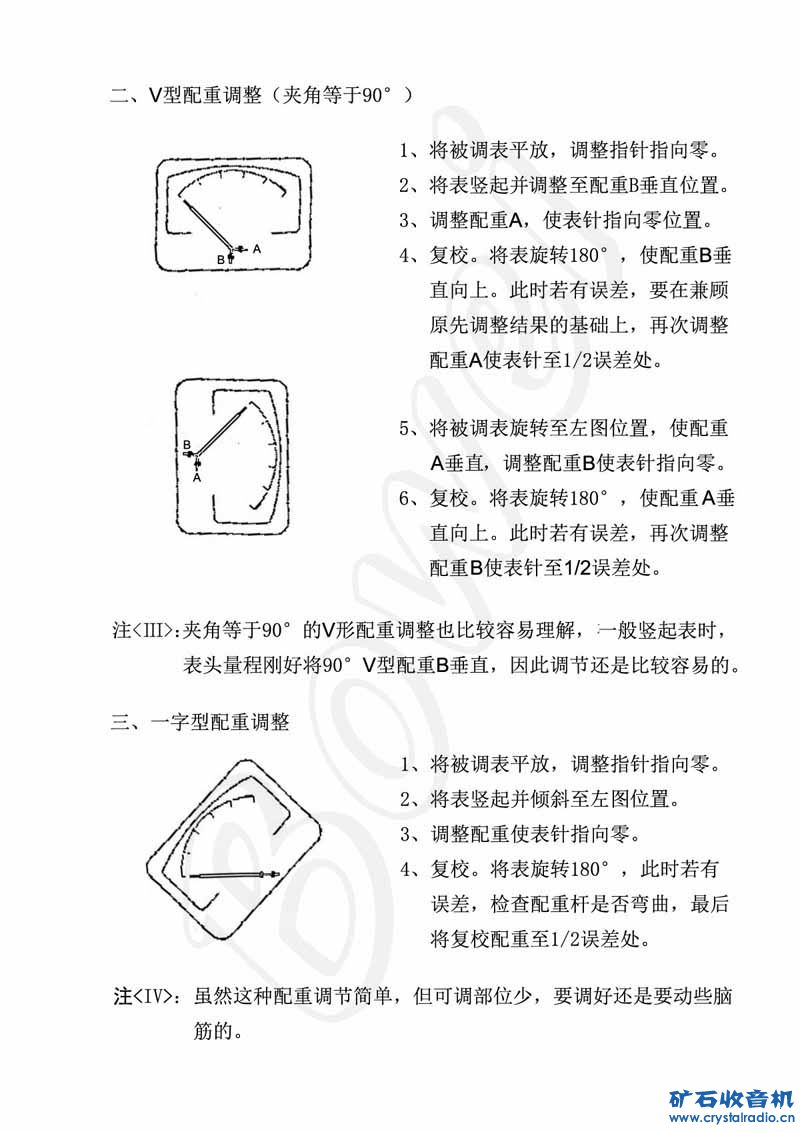

发表于 2011-6-8 20:05:32 | 显示全部楼层
昨晚调一个47表头平衡,好不容易,调到:斜放刻度线在指针水平压零了,斜放刻度线在指针下也就好了。差不多尾巴锤调好了。
问题是将表立起来放,或者倒过来放,就又不平衡了,好郁闷啊。
47表十字型平衡,尾巴锤调起来还好,两边的锤太细小了,都不敢下烙铁,再花一个晚上看看能否调好。
给自己加油!

好贴,学习了。谈点个人看法:调平衡的前提是首先判断排除表头是否因强烈震动如从高处摔了,造成如游丝变形,表头结构变化等造成指针“不平衡”,我有几块表头原本平衡很好,表头怎么放,指针都指零,由于从高处摔倒地上,指针都不指零了。

回复 12# 一草亭
多调几次就有经验了。调到细微失衡时,不妨试试上面说过的用细铜丝向心、离心拨动的方法调整平衡,效果还是蛮好的。
