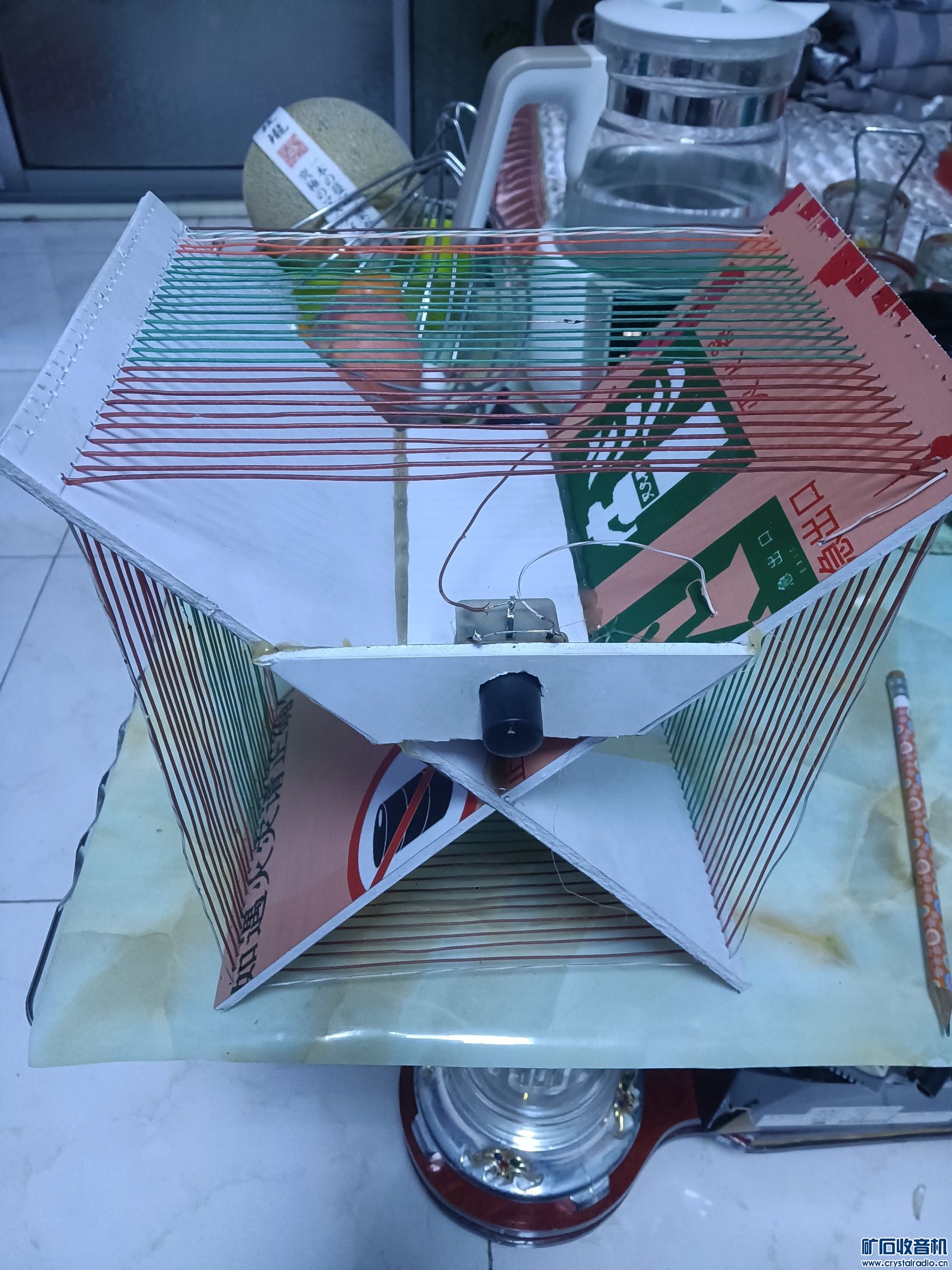

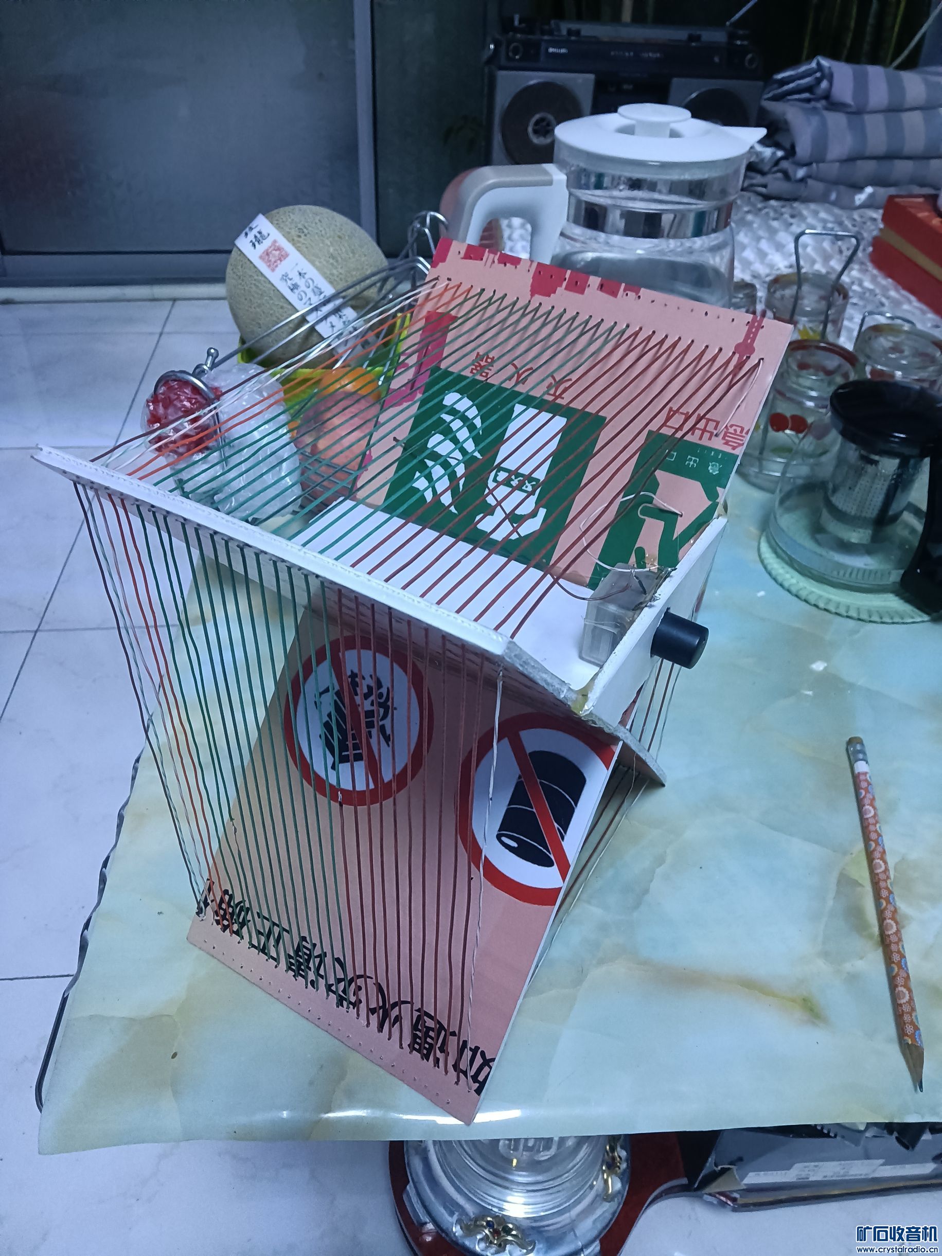

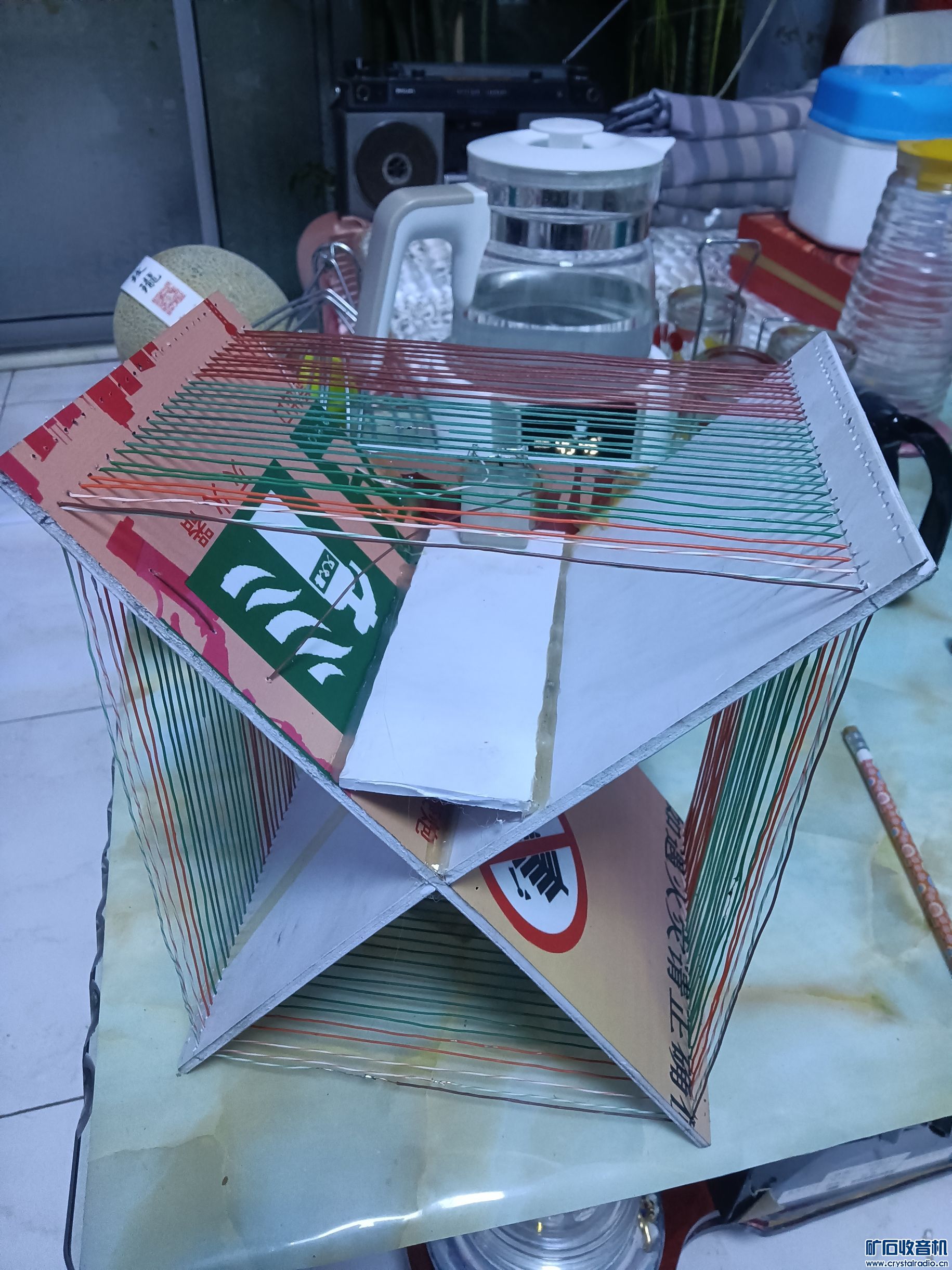

也学楼主做了一个效果还可以,材料是随处可见塑料泡沫板,广告牌子,宽度略有增加,原因是没有空气可变用塑料可变代替270并联,圈数30圈左右,粘接用热熔胶棒,下面是图片,制作的有些毛糙。
发表于 2022-1-28 19:44:57 | 显示全部楼层
补充一下,电线是用的网线扒皮得来

发表于 2022-2-25 13:31:54 | 显示全部楼层
我看了照片似乎没有看到匹配线圈,也就是次级。
如果不用次级,那把75欧的馈线拆掉,
把收音的磁棒天线的线圈与大线圈平行,
靠着感应就可以的。
我没试过这样的大线圈,
但试过机外加一个磁棒天线和可变电容,
增强中波还是很明显的

 楼主| 发表于 2022-4-26 18:58:05 | 显示全部楼层
lszyc 发表于 2021-7-1 23:10
楼主接法是错的,这个是电流谐振环必须把小环屏蔽接收音机的电池负极,芯接天线。
谢谢坛友,当时懵了呢,没会各种接法都试试。。。。。。
